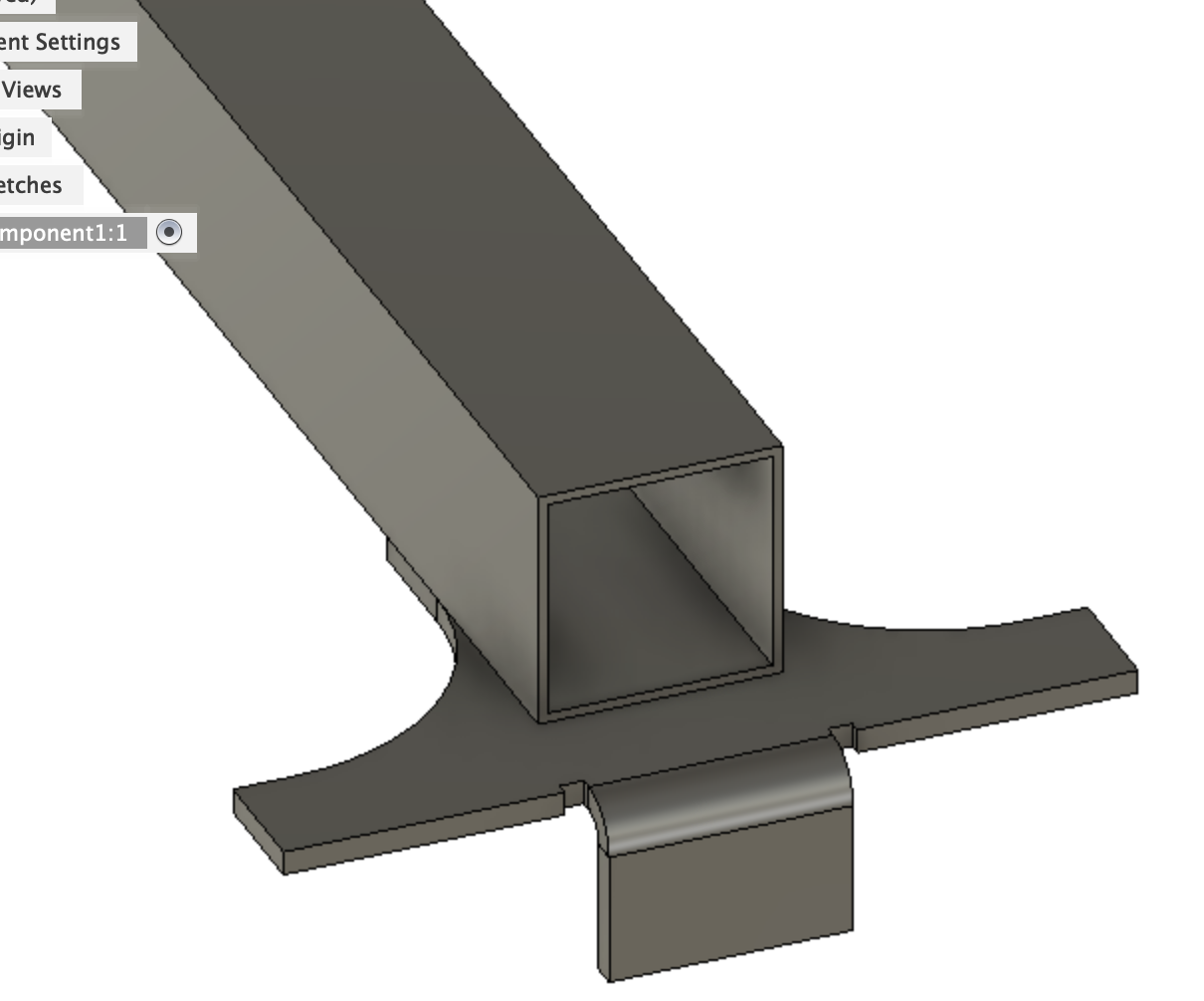

Re: Plazma CNC mala
Zastrzał nawet w formie dużego łuku w kącie. Od możliwie szeroko rozłożonych wózków.
Swoją drogą na tym, co zaprezentowałeś to wynika, że same łożyska liniowe "pęknięte" są niestabilne i dołożenie kolejnego ustabilizowało sytuację. Więc może 4 wózki na stronę to jest lek na pląsawicę Huntingtona .

Partyzantka, ale działa
Jakbyś dołożył jakiś leciutki zastrzał nie blokujący zakresu ruchu to już pewnie byłaby petarda

Re: Plazma CNC mala
Jak masz napęd z jednej strony, to kombinuj, żeby chociaż 350mm dać.
Jaką masz masę bramy? Przy rozpędzaniu na tych 240mm masz zapewne solidny moment.

Re: Plazma CNC mala
Większa odległość pomiędzy wózkami po stronie napędowej i stężenie, pomiędzy bramą a wózkiem.
W sumie wózki w większej odległości od siebie po stronie przeciwległej do napędu też nie zaszkodzą.

Re: Plazma CNC mala
Janoniebieska, bo siła z zębatki nie będzie tak bardzo kosić całej zetki. Planujesz przynajmniej 3 łożyska? Na dwóch kiepsko to widzę.

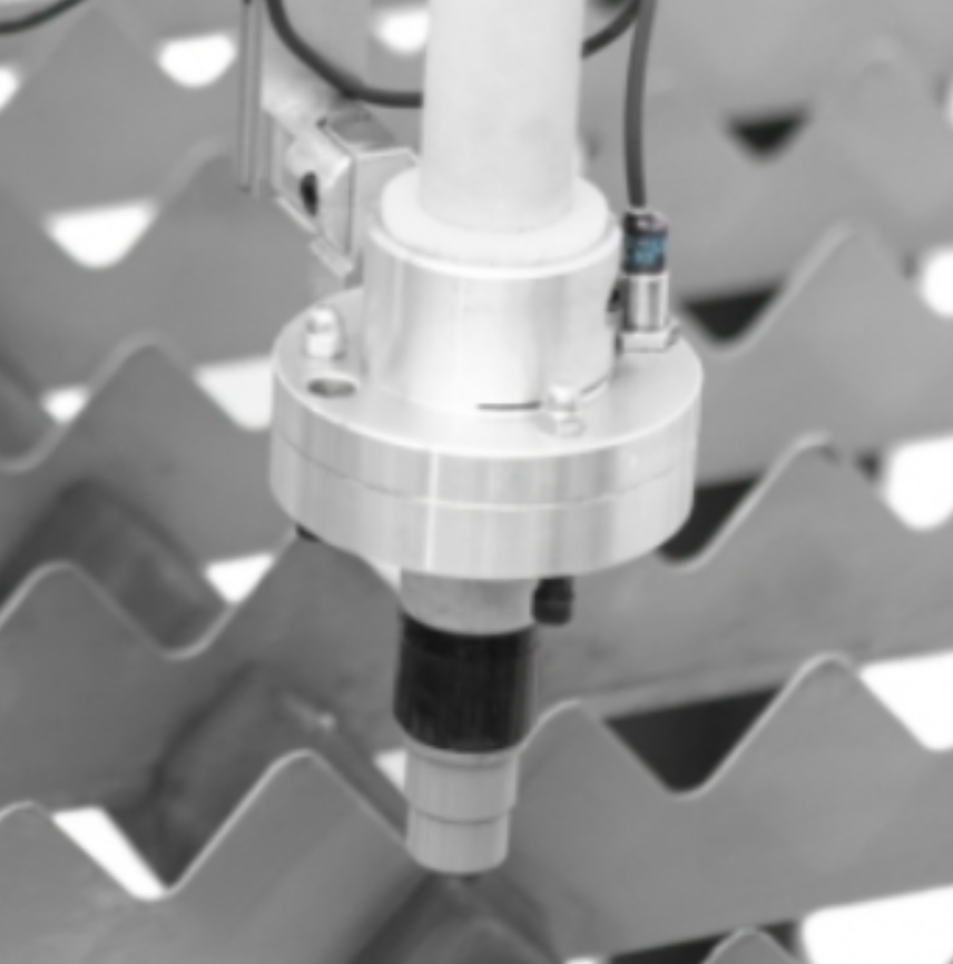

Re: Plazma CNC mala
Najtańsze makteki czy kormiki mają takie coś. Dolny pierścień aluminium jest na sztywno z osią Z.
Górny pierścień aluminium jest na sztywno z palnikiem.
Pierścienie leżą na sobie tylko dzięki dwóm parom wklejonych neodymków.
Na zdjęciu widać jeszcze krańcówkę indukcyjną, która w momencie zerwania pierścienia z pierścienia włącza E-Stop.
