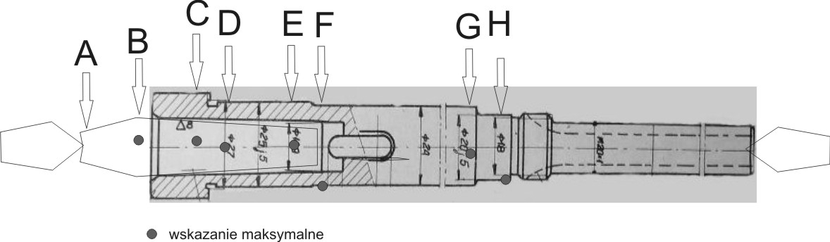

Pewna rzecz w moich pomiarach nie daje mi spokoju. Mianowicie na samym początku podałem, że
. Po zdemontowaniu wrzeciona okazało się, że tokarz który toczył wrzeciono przejechał wymiar pod dolne łożyska o około 0,02 mm /śruba mikrometryczna pokazuje 24,98/. Co prawda potem ratował się punktując /nakłuwając (nie znam fachowej nazwy) powierzchnię czopa ale łożysko 6205 na czop wrzeciona wsuwa się luźno /przesuwa się pod swoim ciężarem/
natomiast pomiary bicia wskazują różnicę między max a minimum jako 0,15 mm czyli jeżeli rysunek w poprzednim poście byłby poprawny powinienem pomierzyć 24,85. Powtórzyłem pomiary, śrubą mikrometryczną. Powtórnie wyszło na 24,98 =-0,01 zarówno w linii min-max jak i prostopadłej do niej. Sprawdziłem też różnicę średnic za pomocą suwmiarki elektronicznej i obracając czop w jej szczękach nie zauważam różnic średnicy więcej niż 0,02 działki. Wygląda to jakby średnica czopa była lekko w minusie /0,02/ natomiast powstał mimośród. Najprawdopodobniej środek czopa jest przesunięty o 0,12 mm /bądź środek stożka/. Potwierdza to chyba pomiar wykonywany po linii max i min pokazany w poście z dnia 2015-09-07, 23:59. Przyrost linii pomiędzy punktami G-F dla linii max wynosi 0,510 mm a dla linii min wynosi 0,415 mm a przyrosty pomiędzy punktami F-E i E-D wynoszą 0,02 i 0,02 w linii max oraz 0,00 i 0,1 w linii min. Rysunek pomiaru odchyłek pokazany w poprzednim poście robiony był przy założeniu że środek czopa i środek wrzeciona pokrywają się i chyba jest zły.
Mam też pytania
zakładając, że tokarz wytoczył czop poprawny taki jak zarys a /zielony/ na rysunku kolegi RomanJ4 to co mogło się stać, że powstał zarys b /czerwony/? Wiertarka sprzedawana była jako mało używana i tak też wygląda choć łożyska lekko wybite.
czy dobrze myślę, że przesunięty jest środek czopa a nie środek stożka ?

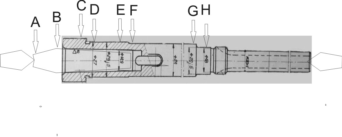

RomanJ4 pisze:Ponieważ zakładam wykonanie fabrycznego wrzeciona w jednym zamocowaniu, w którym czop pod dolne łożysko musiał być współosiowy z resztą wałka. a nie sądzę by bijąca powierzchnia czopa (czerwony) b mogła się przemieścić swoim zarysem poza zarys idealny a (zielony). Chyba, że wrzeciono jest tu krzywe, co wydaje mi się mało prawdopodobne (ciekawe jak wygląda jajowatość tego czerwonego zarysu?)
Tak więc przetaczając czerwony do zabielenia by uzyskać współosiowość uzyskamy zarys niebieski, którego średnica będzie mniejsza o około 2 x bicie...
Chyba, że kolega nałoży klej na powierzchnię jaka jest, by po obtoczeniu uzyskać zarys zielony a, ale warstwa kleju będzie miała wtedy kształt podobny do półksiężyca i w najsłabszym miejscu może nie wytrzymać..
masz rację ja założyłem błędnie, że wymiar minimalny jest poprawny i do zebrania jest tylko naddatek.
RomanJ4 pisze:Chyba, że kolega nałoży klej na powierzchnię jaka jest, by po obtoczeniu uzyskać zarys zielony a, ale warstwa kleju będzie miała wtedy kształt podobny do półksiężyca i w najsłabszym miejscu może nie wytrzymać..
wydaje mi się, że to nie byłby najlepszy pomysł.
Poniżej załączam wyniki dzisiejszych pomiarów:
obrysy wyglądają podobnie do narysowanych przez Ciebie.

Dzisiaj nabiłem górne łożysko i złapałem za nie uchwytem tokarskim a z drugiej strony podpałem trzpień MK2 w stożku konika. Przy takim układzie dokonałem pomiarów. Wyniki poniżej:
Mierzyłem bicie w punktach A, B, C. Wyniki w tych miejscach w zasadzie pokrywają się z wczorajszymi.
Punkty D, E, F, G, H mierzyłem przesuwając czujnik zamocowany na suporcie tokarki wzdłuż wrzeciona bez jego obracania. Pomiar taki wykonałem w linii maksymalnego a potem minimalnego wychylenia. Pomiary są bardzo podobne do wczorajszych, można powiedzieć że uwzględniając dokładność ich wykonania w zasadzie takie same. Stąd wniosek, że końcówka z wieloklinem nie jest wygięta a problem leży w nie centrycznym wykonaniu czopa pod dolne łożyska
raczej dwa razy tyle jeśli z jednej strony bije 0,15
myślę tak skoro bije 0,15 mm to jak zbiorę ten wymiar to będzie równo i w osi a szczelina która powstanie rozłoży się na "dwie strony" i będzie wynosić 0,075 mm.

RomanJ4 pisze:Od biedy to by nawet wystarczył wystający z imaka szybkomocującego (regulacja wysokości) długi trzonek noża z małym trójkątnym wybraniem by wałek nie uciekał..
o tym nie pomyślałem. Pewnie dlatego, że "woziłem" stopę uchwytu magnetycznego na suporcie. Jutro coś zmajstruję i pomierzę bicie. Z tym losowym rozkładem to chyba nie do końca powiedziałem prawdę bo po sprawdzeniu rozkład max wygląda następująco :
przy czym wnioski wyciągnięte przez Ciebie nie zmieniają się.
RomanJ4 pisze:I tu jest problem, bo tę należałoby najpierw przeszlifować czy stoczyć by wyrównać bicie w stosunku do osi, a potem dopiero naprawić wymiar pod łożysko.
Czyli luz może powiększy się o około 0,15 mm /a może połowę z tego/. Czy radełkowaniem podniosę o tyle wymiar przy średnicy czopa 25 mm czy trzeba zastosować inną metodę ?

Wczoraj starałem się pomierzyć bicie wrzeciona. Podparłem wrzeciono z jednej strony / nakiełek wielowpustu /na stożku konika mojej tokarki z drugiej włożyłem trzpień MK2 i podparłem jego nakiełek na trzpieniu od strony napędu tokarki. Obracając tak zamocowane wrzeciono mierzyłem różnicę między maksymalnym a minimalnym wskazaniem czujnika /zakres 2,5 mm działka 0,001 mm/.
Wyniki przedstawiają się tak:
A-0, B=0,03 C=0,03 D=0,15 E=0,14 F=0,03 G=0,04 H=0,06
przy czym maksymalne i minimalne wartości nie leżą w jednej linii wzdłuż wrzeciona ale nieregularnie na tej samej połówce obwodu.
Nie bardzo wiem jak zinterpretować te wyniki, myślę że część wrzeciona z wielowpustem może być skrzywiona. Lepiej byłoby nabić łożysko górne 6204 i próbować go złapać w okular ale mam prostą tokarkę i nie posiadam okularu. Muszę coś wymyśleć

Niedawno nabyłem wiertarkę WS 15 i podobnie jak innych czeka mnie remont. Zanim się poddam i wyślę ją do jakiejś firmy /problemy z luzami tulei wrzecionowej i biciem wrzeciona/ postanowiłem trochę powalczyć. Zacząłem od łożysk. Po zdemontowaniu wrzeciona okazało się, że tokarz który toczył wrzeciono przejechał wymiar pod dolne łożyska o około 0,02 mm /śruba mikrometryczna pokazuje 24,98/. Co prawda potem ratował się punktując /nakłuwając (nie znam fachowej nazwy) powierzchnię czopa ale łożysko 6205 na czop wrzeciona wsuwa się luźno /przesuwa się pod swoim ciężarem/. Tutaj moje pytania :
>czy taki stan dyskwalifikuje wrzeciono i trzeba je wymienić czy jest jakiś sposób skutecznej naprawy?
>czy bicie wrzeciona pomierzone na trzpieniu MK2 o wartości około 0,15 mm spowodowane jest powyższą wadą?
