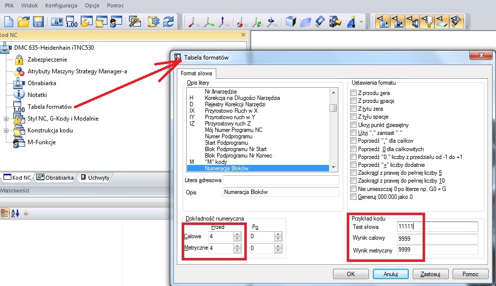

23 paź 2013, 23:39
Forum: EdgeCAM
Temat: 9999 bloków w edgecam
Odpowiedzi: 2
Odsłony: 1278
Zmień sobie kolego wartości zaznaczone w ramce. Po prostu masz ograniczone do wyświetlania tylko 4 cyfr w N-bloku. Jak wpisałem w teście słowa 5 cyfr to i tak wyświetla 9999.
