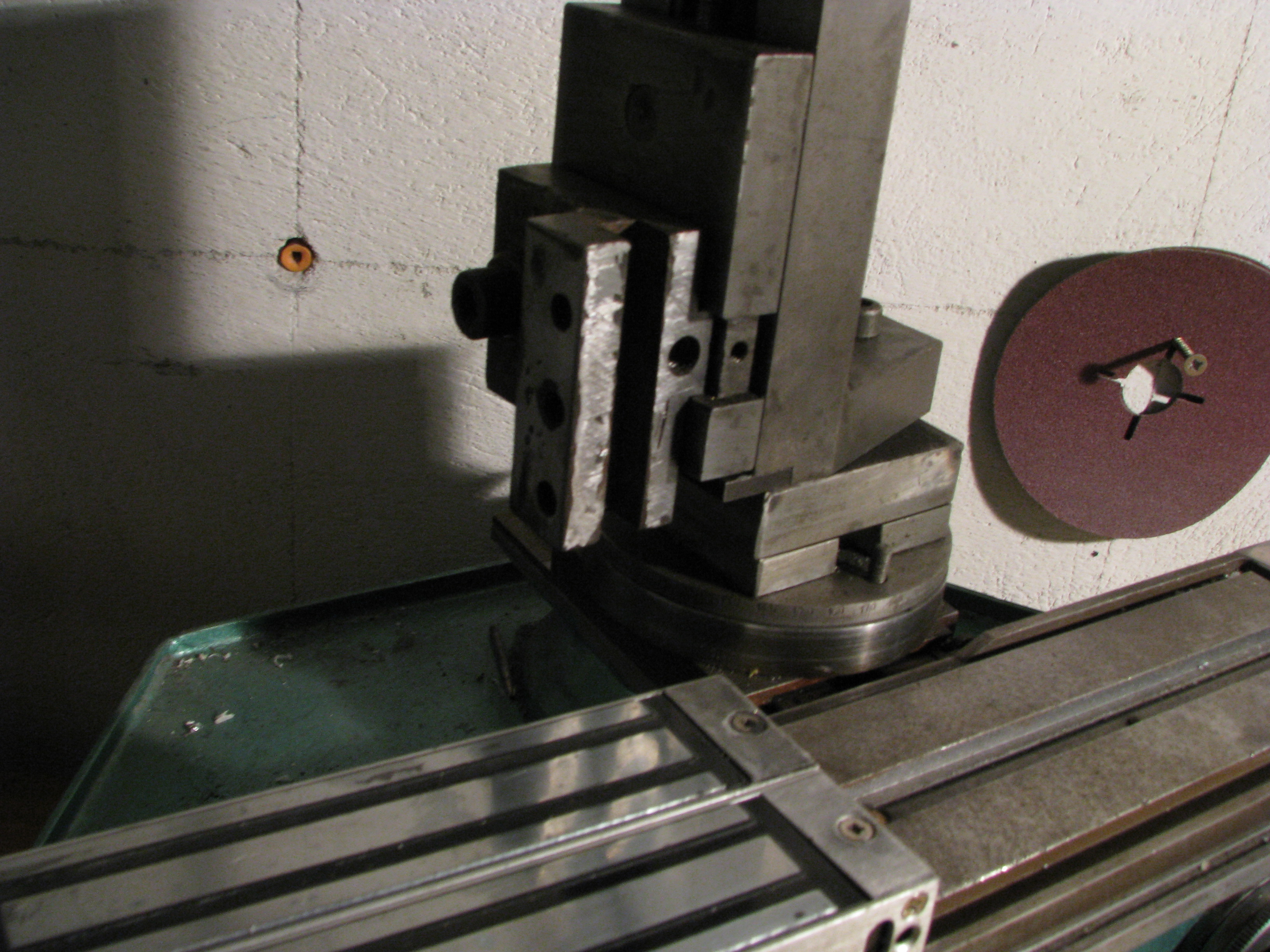

Zgoda , ale tu mamy stolik, a nie bramkę/furtkę . Nie mam rozeznania co do mocy zamków jestem minimalistą . Pewnie to wiąże się i z ceną takiej 750 kg.

I mocowanie na takim stoliku jest naprawdę mocne , po dołożeniu opory /progu jest jeszcze pewniejsze. Są zwory chyba do 200 kg , zasilić można ( w zależności od zworek ) na 12 lun 24 V , Tylko czystość powierzchni przylegania ważna .

Raczej nie , służy też czasami też jako ostrzałka małych frezów ,rozwiertaków itp. Stół ma też skrętny na + _ 15*.

Obrazek Zdecydowanie majster w domu , na mojej zdemontowana szlifierka /nie chciało mi się do fotki zakładać , na stole stolik magnetyczny 2 x 180 kg . Kolumna obrotowa z podziałką . Może wymiary pole pracy stół 300 mm na 150 mm ,tylko kolumna za mało 20 mm ale z możliwością montażu na różnych wysokościach trzy do wyboru. Nie mogę dodać więcej zdjęć autorowi mogę przesłać na pocztę proszę o adres.
