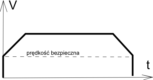

Są też rampy z "prędkością bezpieczną" poniżej której nie ma już problemów z nagłymi "zrywami" i gubieniem kroków przez silnik:
Tego typu rampa jest w programie CNConv.

Krótko mówiąc rampa to ogranicznik gradientu prędkości, dodający gracji i łagodności, z pewną dozą zdecydowania, stosowany podczas rozpoczynania i kończenia ruchu. :-)
Rozwijając informacje o rampie można powiedzieć, że w pewnych sytuacjach pełni ona rolę "spadochronu (lub poduszki) bezpieczeństwa" podczas lądowania w wybranym punkcie. Na przykład gdy następuje jazda do punktu końcowego danej osi. Zamiast rypnąć w krańcówkę i zatrzymać się "w miejscu" i doznać udaru w nieprzewidzianym miejscu, dzięki rampie następuje przejście w łagodną fazę lądowania tuż przed punktem zatrzymania. Rampę w takiej sytuacji porównuję do lądowania kapsuły z kosmonautami, którzy dzięki niej lądują na powierzchni ziemi, a nie metr pod nią w postaci miazgi. :D
