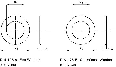

Podkładki z obróbką powierzchniową DIN125 B stosuje się pod łbem śruby i nakrętką sfazowaniem na zewnątrz.
Chociaż i tu czasem warto się zastanowić jeśli podkładka ma zapewnić ochronę powierzchni elementów łączonych.
Czy ktoś wie do czego służą podkładki sześciokątne od środka?

Mowa o płaskich podkładkach zwykłych (PN-82005 DIN125 ISO7089) i poszerzonych (PN-82030 DIN9021 ISO7093) jak na zdjęciu w pierwszym poście.
Na przykład z punktu widzenia estetyki wydaje się, że lepiej podkładkę ustawić na zewnątrz gładką i ładną powierzchnią. Jednak w przypadku wielokrotnego przykręcania materiał wokół nakrętki będzie zniszczony i poziom estetyki będzie niższy niż gdyby od samego początku podkładkę ustawiać delikatniejszą stroną do materiału i ostrą krawędzią na zewnątrz. Pomijam tu efekty niszczenia gdyby materiał może być pokryty farbą.
