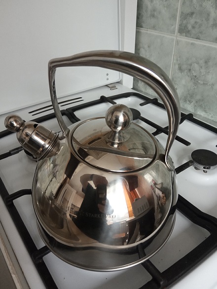

To nie jest jedynie ciepło od przewodzenia.pavyan pisze:przerwać przepływ ciepła
Czajnik jest dobry na indukcję, bo połączenie rączki z czajnikiem jest długie, ciepło idące drogą przewodzenia jest emitowane z dużej powierzchni uchwytu dzięki czemu uchwyt może jest ciepły ale nie gorący.
Przy paleniu na gazie jest duży strumień gorących gazów wokół czajnika, omywających i podgrzewających konwekcyjnie rączkę.

No i zespołowo, problem gorącej metalowej wydmuszki, służącej za uchwyt, został zdiagnozowany.orion32 pisze:Jeszcze prościej, to przestawić, na sąsiedni palnik
Lekcja pierwsza "jak rozprowadzić spaliny aby ciepło efektywnie wykorzystać" u profesora 이화종, praktyka:orion32 pisze:Czasem warto skończyć Wyższą Szkołę Gotowania Na Gazie, WSGNG.

Tak grubego uchwytu metalowego się nie spodziewałem:
Problem bardzo ciekawy. Jest to trzeba rozwiązać. Wyrzucanie jest nieekologiczne.
Może to czajnik przystosowany do grzania na płycie indukcyjnej, a tu znalazł się nabywca używający gazu?

Zmniejszyć płomień, nie spieszyć się z gotowaniem, gotować mniejszą ilość wody, nauczyć się używania rękawicy termoizolacyjnej.
Jeśli ten markowy produkt dalej będzie dokuczał gorącem raczki, trzeba spróbować oddzielić uchwyt od źródła ciepła.
Metoda foliarska to z folii aluminiowej zrobić poniżej rączki furdyment pełny jak w pałaszu koszowym. Sprawdzić eksperymentalnie czy to coś pomoże. Tak bym zrobił bo lubię eksperymentować nawet jeśli eksperyment jest ślepą uliczką.
Kolejny krok to spróbować zrobić okładziny. Były proponowane materiały sztuczne i ładne drewienko. Dodałbym do tego jeszcze elegancką naturalną skórę, którą dałoby się uformować na mokro do tego kształtu i obszyć rączkę. Byłoby z tym sporo zabawy. Pytanie czy warto. Jeśli to jest czajnik mamusi, dziewczyny, teściowej.. to można zabłysnąć pomysłowością.

Re: Rączka do czajnika
opleść wikliną.j22 pisze:z jakiego materiału wykonać?
Pokaż zdjęcie twojego czajnika.
Lepiej rozmawia się mając konkrety przed oczami.
