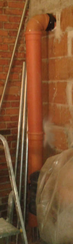

Bardzo przepraszam ale pokazałem niekompletną instalację ogrzewania kozą.
Mam jeszcze w warsztacie czerpnię powietrza zrobioną z rury kanalizacyjnej:
Wylot tej rury jest około 30cm nad podłogą zgodnie z zasadami wentylowania kotłowni.
