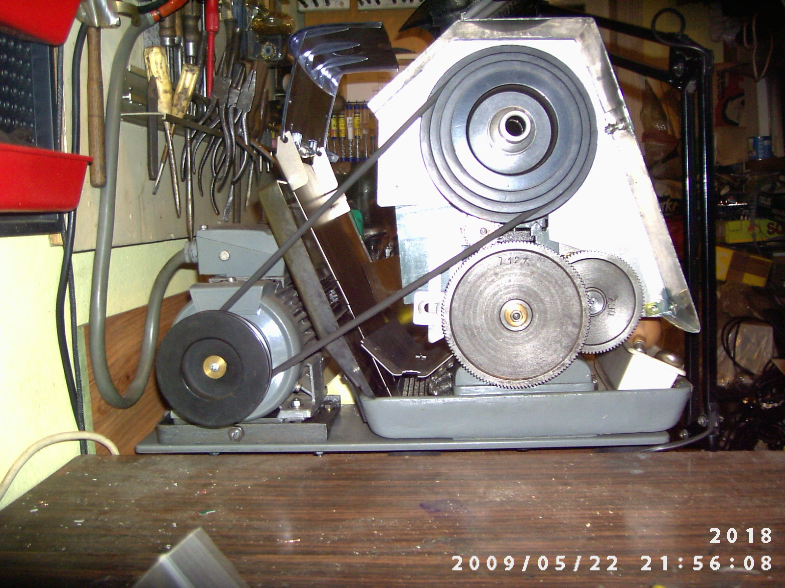

Witam. Owszem, tak to widzę. Lepiej gdyby pokrętło śruby naciągu paska było z przodu.
Uwagi :
1) długość prawego ceownika może być taka jak szerokość łoża, nie musi wystawać
2) długość i wyfrezowania w lewym można dopasować do zastosowanego paska, możliwie krótki pasek (ca.850-900mm) i pomierzyć z ustawionym silnikiem,
3) muszą być 4 nogi z twardej gumy, inaczej drgania przeniosą się na stół. Nogi mocowałbym jak najszerzej (pod wanną) do ceownika na przyspawanych tulejach z gwintem.
Zastanowiłbym się nad ceownikiem - może 25 by starczył? Zobaczymy co powiedzą na ten temat fachowcy.
Powodzenia, może zdjęcie i uwagi po wykonaniu.

Nóżki są pod wanną z prawej strony i pod płytą z silnikiem z lewej ( nie bezposrednio pod silnikiem), musiały być dołożone ze względu na wystające główki śrub pod wanną mocujące łoże i dodatkowo płytę. Tokarka nie jest przykręcona do stołu, stoi na tych nóżkach. Zdjęcia całości nie mam, ale wygląda jak typowa TSA-16

Jeszcze w ramach odpowiedzi koledze bogus105 - chodzi mi o usztywnienie układu napędu. Płyta, mimo, że 5mm, chyba ma tendencję do drgań. Najprostsze było by przyspawaniw kątownika na krawędzi płyty. Stosując ceowniki trzeba by wspawać między nie płytę umożliwiającą skręcenie z wanna i łożem. Przy okazji przyjrzałem się dokładniej całości i tak: płyta pod silnik od strony wrzeciennika) ma wymiary 500x150x5 mm, mocowana do wanny śrubami łoża, do niej przykręcane nóżki. Z drugiej strony (konika) też płyta 270x50x5 mm, mocowanie identyczne. Poprawka do nózek - wszystkie są jednakowe, 30mm. Poprzednio nie przyjrzałem się dokładnie, przepraszam. Blat stołu ma 550mm szerokości.

Falownik to MicroMaster Junior I=1x200-230V, 0,37 kW, dół widać na końcu tego grubego kabla, włączanie i regulację mam przy blacie stołu, poniżej gitary (potencjometr i wył.sieciowy, ustawienie sterowania falownika - start przy 2V, regulacja 2-10V) . Silnik stary, firmowy, jugosłowiański trzyfazowy, 370W/3x220V. Używam obrotów silnika od 270 do 2000 , powyżej ok. 1700 maleje moment. Z przekładniami daje to obroty od ok. 80 do 2000 na min.. Chyba nie ma sensu zamieszczać zdjęcia - w internecie jest instrukcja, na eBay i Allegro też można znaleźć. Ale jeśli się uprzecie, to zrobię mu zdjęcie (przed czyszczeniem, coby znowu nie widział podwójnie

Kolega BYDGOST ma rację jak chodzi o silnik, 0,55 kW chyba jest optymalny. Lepiej nie nadwyrężać tokarki, to tylko stołowa. Silniki 0,37 kW są jeszcze dostępne, ale 0,55 nie zaszkodzi. Ze względu na łożysko ślizgowe wrzeciona nie dawał bym silnika 2800 obr./min. i zostawił bym koła pasowe. Co o tym sądzi kolega BYDGOST ? Natomiast dołożył falownik. Mam takie coś z silnikiem na stole i mogę podesłać zdjęcie, ale później, bo mam je na drugim komputerze. Kupiłem już przerobioną, ja dołożyłem falownik. Silnik jest mocowany na płycie 5mm dokręconej do wanny, płyta ma wyfrezowane dwa rowki na śruby silnika (do ustawiania odlegości). To też trochę przerobiłem i dałem sanki z regulacją śrubą centralną. W związu z przeróbką doszły 4 nogi gumowe (wys. 2x3 cm i 2x3,5 cm o średnicy 5,5 cm).Gdybym to teraz robił dałbym 2 ceowniki zamiast płyty - występują drgania spowodowane nierównościami paska.
Po przeróbce lepiej założyć pasek 920 mm.
Jestem ciekawy, czy Koledze uda się znaleźć pasek samochodowy o takich wymiarach. Mam na myśli pasek klinowy z nacięciami od środka - na te same koła.
Powodzenia
Andrzej
Chyba narozrabiałem, ale po raz pierwszy załączam zdjęcie
Sorry
Andrzej
[ Dodano: 2009-10-25, 15:24 ]
Załączam zdjęcie napędu (jeśli się uda, bo mój dostawca internetu ostatnio robił mi kawały]
Wyciąłem pliki dublowanych zdjęć, mam nadzieję
[img]
