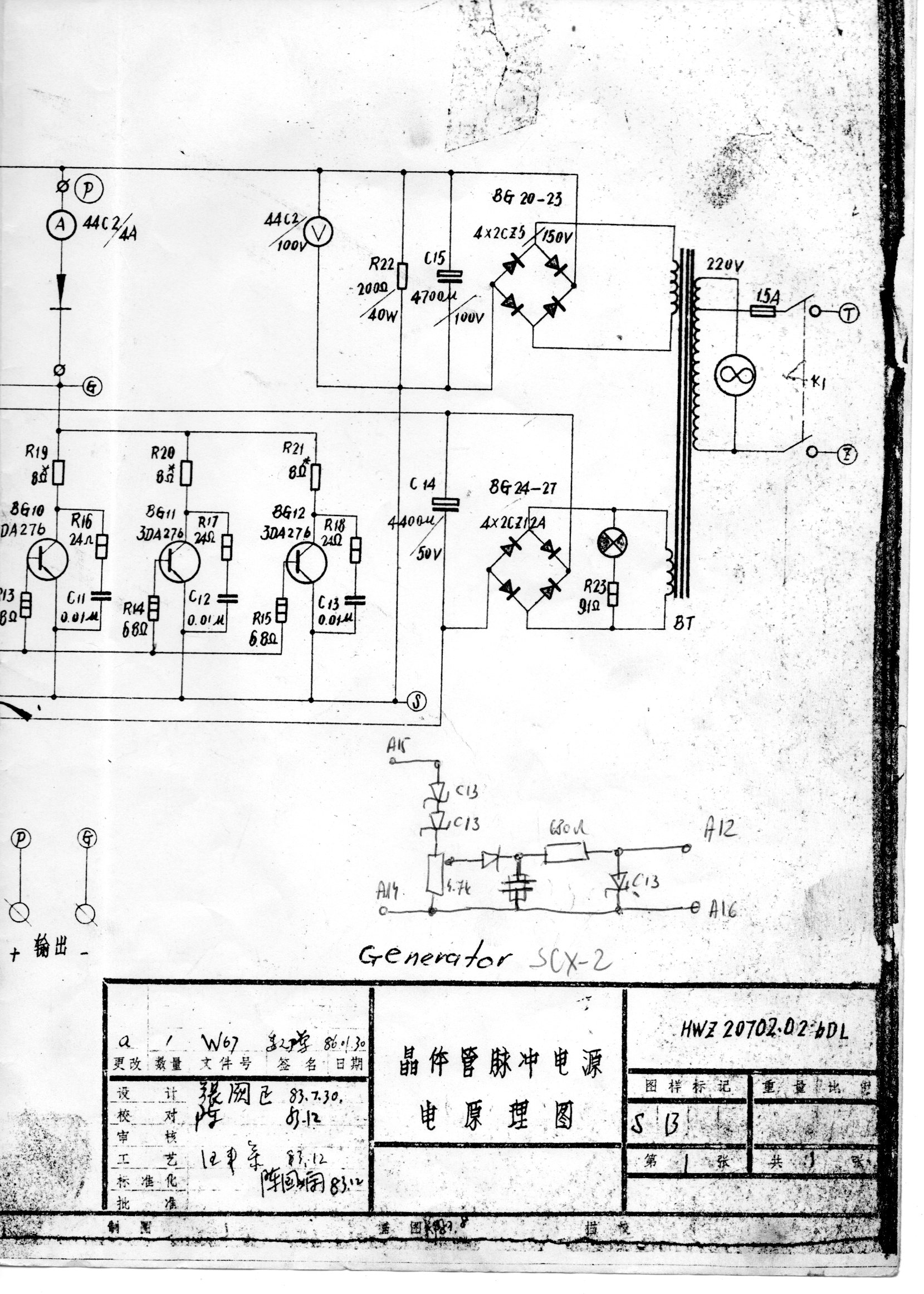

kamar pisze: ↑
06 gru 2018, 08:56
Pewnie ze chętnie x 3 a jeśli już nie to chociaż symbole transaptorka i diod :)
BG16 dał bym zwykłą impulsową 1N4148 BG19 szybką prostowniczą FR607 6A/1000V transoptor dowolny jaki będzie dostępny na miejscu np PC817B.
Oczywiście trochę strzelam bo nie widzę układu a części są z czasów kiedy nie było internetu dobrze było by strzelić fotę płytki z tymi elementami bo spora moc rezystora tłumiącego wskazuje na jakieś duże oscylacje przepięcia w układzie.
Druga sprawa istotna może być oporność wewnętrzna tego amperomierza bo to na nim odkłada się spadek mierzonego napięcia, ważna też jest polaryzacja (+-) przy podłączaniu układu do amperomierza.

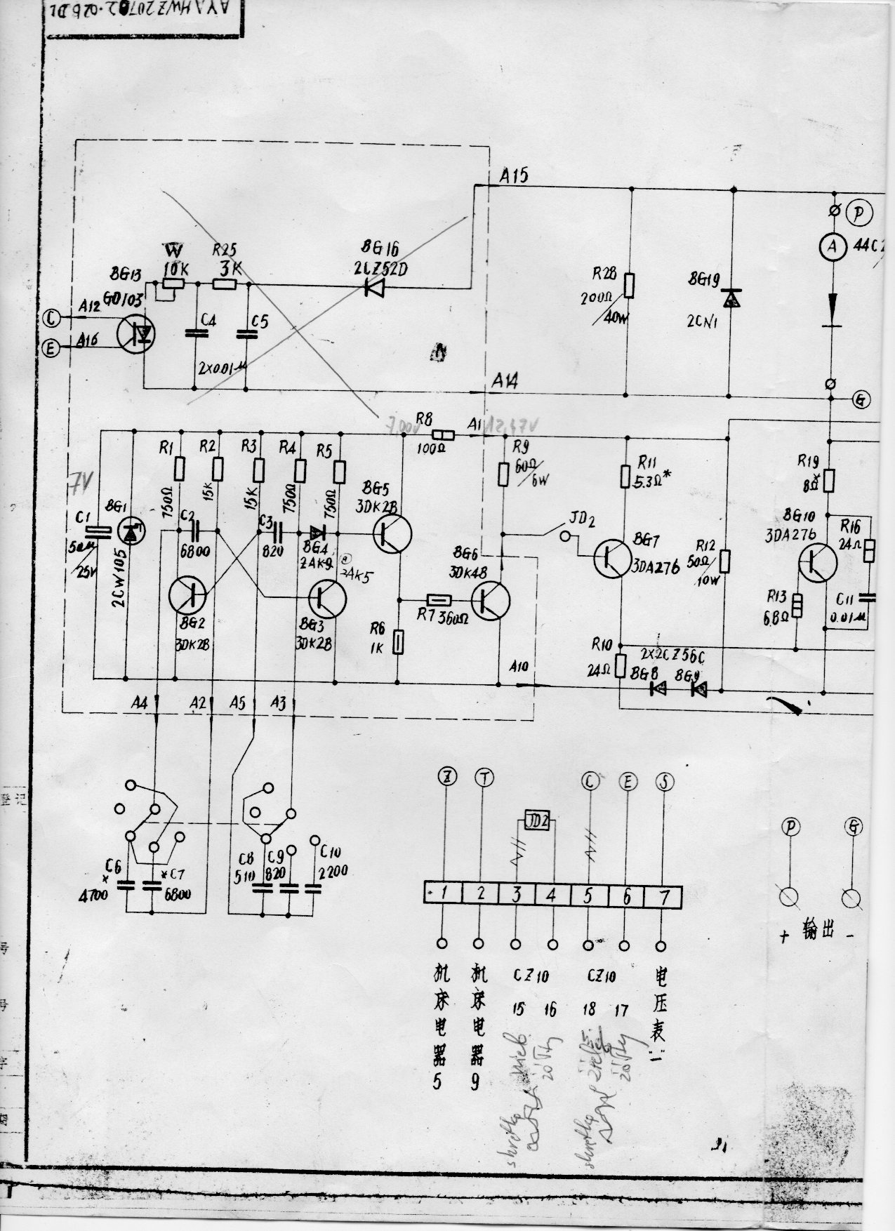

kamar pisze: ↑
05 gru 2018, 14:18
Dawałem Ci już kiedyś.
ObrazekObrazek
Na zdjęciu to jest chyba ta część skreślona schematu.
Kontaktron jako regulowany czujnik prądu się nie sprawdzi bo ma dużą histerezę czyli np złączy się przy 10A a wyłączy przy 3A
Pole magnetyczne wokół przewodu 3A jest bardzo małe i użyteczny sygnał z halla będzie na poziomie pojedynczych mV przez co układ będzie wrażliwy na zakłócenia, oczywiście wszystko jest do zrobienia trzeba dać rdzeń ferrytowy i komparator jakiś filtr itp
A nie lepiej spróbować sklonować ten sprawdzony dość prosty układ?
W tym układzie "sygnał zwarcia" brany jest ze spadku napięcia na amperomierzu 44c2/4A które jest prostowane diodami BG16 i BG19 R28 tłumi przepięcia C4 i C5 R25 filtrowanie a następne po przez potencjometr regulacyjny zapala diodę transoptora czyli daje sygnał na C E.
