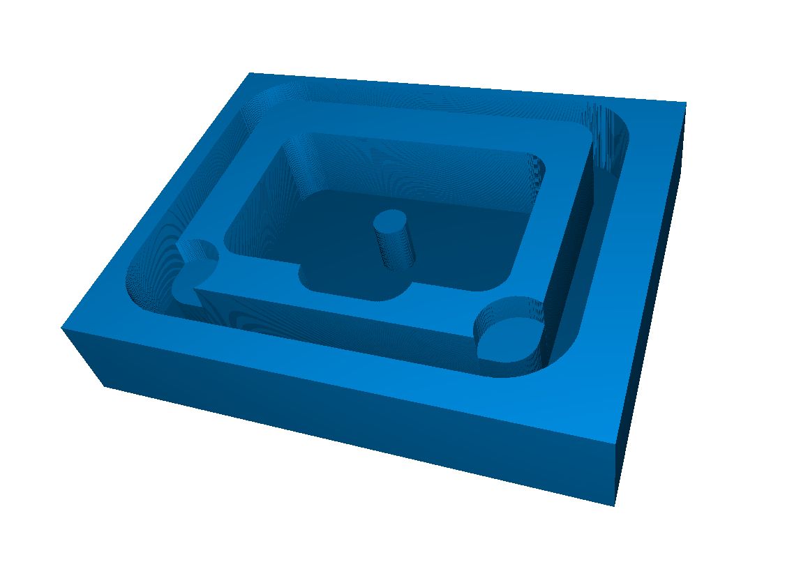

Jeszcze kilka słów o planowaniu takiego elementu.
W załączniku dwa warianty:
1. Robimy sobie offset pomocniczy z głównego konturu i z niego robimy pocket
2. Dodajemy sobie w cam-ie „z ręki” prostokąt i robimy na nim pocket
(jak dodać element „z ręki” w manualu na 53str.)
Miki - jakbyś poprawił tego tasiemca powyżej byłbyś kochany.
Wariant 1:
Wariant 2

A wracając do kwadratury koła..
Te dxf-y są z natury „kanciaste” - heeks pozamieniał to na łuki i wygląda lepiej skubany ;-)

ale ścieszka mało dokładna. Chyba że ma jakieś obcje dokładnosci?
W ustawieniach „Interlpolacja G2 G3”. Normalnie tam jest 1500 oraz 0.1mm
Ale najlepiej jakby Jacek zapodał oryginał tego detalu (DXF) – tak z ciekawości.

Tak to wygląda w całości:
Tylko te podcięcia w narożnikach zamieniłem sobie w cad-zie na pełne koła dla wygody.
Jakbyś mógł jeszcze (w wolnej chwili) sprawdzić co z g-kodu zapisuje w pliku...
W załączniku g-kod (dla frezu fi 6mm) -zrobiłem w 5 przejściach.
pełnej symulacji nie zrobię teraz bo musiał bym iść na maszynę.
Kurcze ;-) Sajgon przypomnij mi mailem swoje dane adresowe, wyślę Ci klucz licencyjny - nie będziesz musiał biegać do maszyny ;-)
