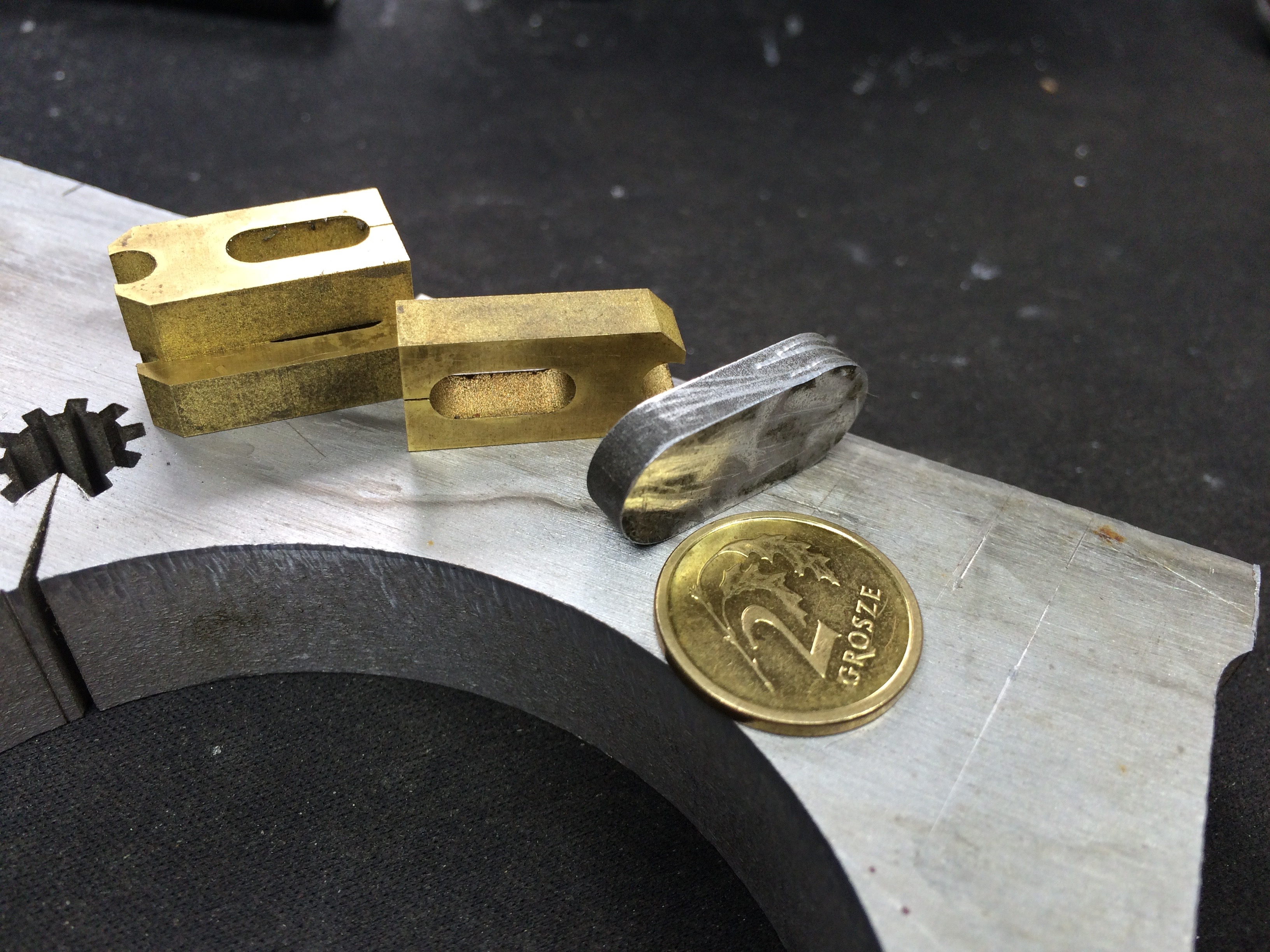

Mam trochę lepsze.
Starałem się tak ustawić światło, żeby chropowatości były maksymalnie widoczne.
Ta 'fasolka' aluminiowa to odpad z wolnego cięcia na 'oryginalnej Chince'.
