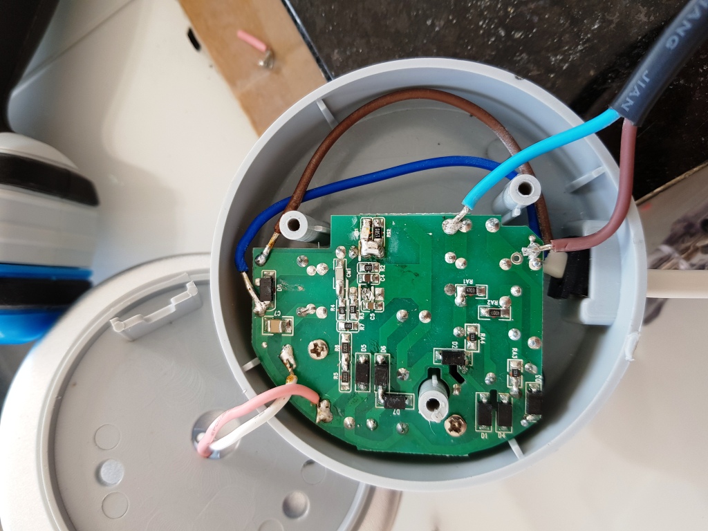

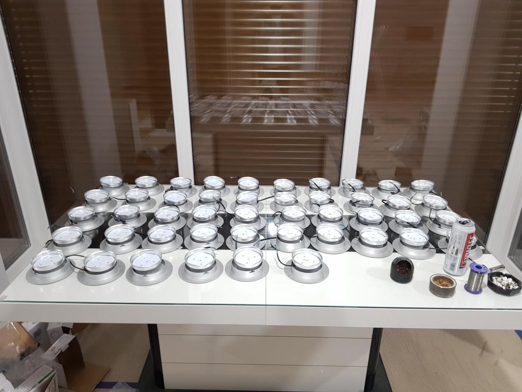

Re: brzęczące lampy led
Witajcie po latach
nieco się dokształciłem kombinowałem zniszczyłem 2 lampy ale udało się
więc teraz tak :
instalacja została zmieniona i zamiast 230 V AC jest 70 V DC
w lampkach zmieniłem miejsce podłączenia kabelków jak widać na obrazku poniżej
ten czarny kabelek to podłączenie oryginalne ( po prawej )
ten biały poniżej (po lewej ) to podłączenie nowe
nowe podłączenie zrealizowałem do wyjścia transformatorka na tych pinach pojawia się napięcie 70 V jak jest podłączone 230
jeśli tak to wymyśliłem że jak dam tam 70 V to powinno zasilić cały układ czyli driver - no i tak jest
dziwna sprawa jest taka że jak wy lutowałem trafo to nie działało - trafko musi tam być
a no i bardzo ważne ! polaryzacja ma znaczenie !!! podłączenie odwrotne powoduje fajny błysk i mały pożarek :)
poniżej filmik z dźwiękami jakie wydawały lampki przed i po modernizacji
głośnik na maxa :)

Witajcie
mam problem z lampami led w suficie - są to takie lampki :
https://www.mors24.pl/?event=GoodDetail ... T=MP162759
otóż mam taki design ( niech to jasna weźmie ) że takich lampek w salonie jest 38 szt - jasne jest że nie wszystkie będą zapalone - bo jasno jest jak na sali operacyjnej :)
ale każda z nich posiada swój własny sterownik - a w tym sterowniku jest transformatorek obniżający napięcie do ~70 V sama lampa jakoś tragicznie nie buczy ale przysłuchując się - no jest rezonans - chyba transformatorka
no i jak zapalę ta ze 20 lamp to rezonanse się nakładają i ... buczy w salonie jak w trafo stacji :(
rozebrałem jedna lampę - stąd wiem o napięciu - i jak widać w załączniku
Obrazek Obrazek
poradźcie co można zrobić aby nie buczało rozmawiałem z importerem i cóż ma rację - jedna lampa nie buczy ale to nie jego problem że ja montuję ich całe stada
skorygujcie moją myśl - nie jestem elektronikiem
jeśli do sterownika doprowadzamy 230 to takie napięcie najpierw chyba musi być obniżone do tych 70 V aby poszło na resztę układu - dobrze kombinuję ?
jeśli tak to - czy wywalając transformator i podając w jego miejsce 70 V z centralnego zasilacza za ścianą - ma prawo to to działać ?
a może inaczej krócej :
wywalam cała płytkę i podłączam 70 v do ledów - to chyba się nie uda bo każdy led powinien mieć swój rezystor (tak wyczytałem ) .... no ale 70 V to sugeruje że są to diody powerled - i tu ściana - brak wiedzy
podpowiedzcie co robić co robić - za chwil parę mam się wprowadzać a tu trafo stacja w salonie
