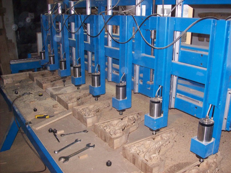

Jakiś filmik znajdę, stół faktycznie taki sobie ale nasz klient nasz pan.
Detale do kopiowania klejone są na klej na ciepło, taki system stosowali wcześniej w kopiarce ręcznej i sprawdzał im się.
Pod stołem jest osiem osi obrotowych w rozstawie 600 mm więc można spore rzeźby frezować.
Na zdjęciu mieliśmy do dokończenia kabelki osłony itp ale koncepcje widać :)
znalazłem tylko filmik z testów przy 80 mm.sek ale cuś tam widać
pzdr

wieczorem wstawię zdjęcia 8 wrzecionówki :)
ta konkretna maszyna na serwach delty zasuwa 200 mm/sek przy bardzo ładnej dynamice pracy.Plus mamy tu osie obrotowe do rzeźb, muszę powiedzieć że bardzo ładnie detale wychodzą.
pzdr
