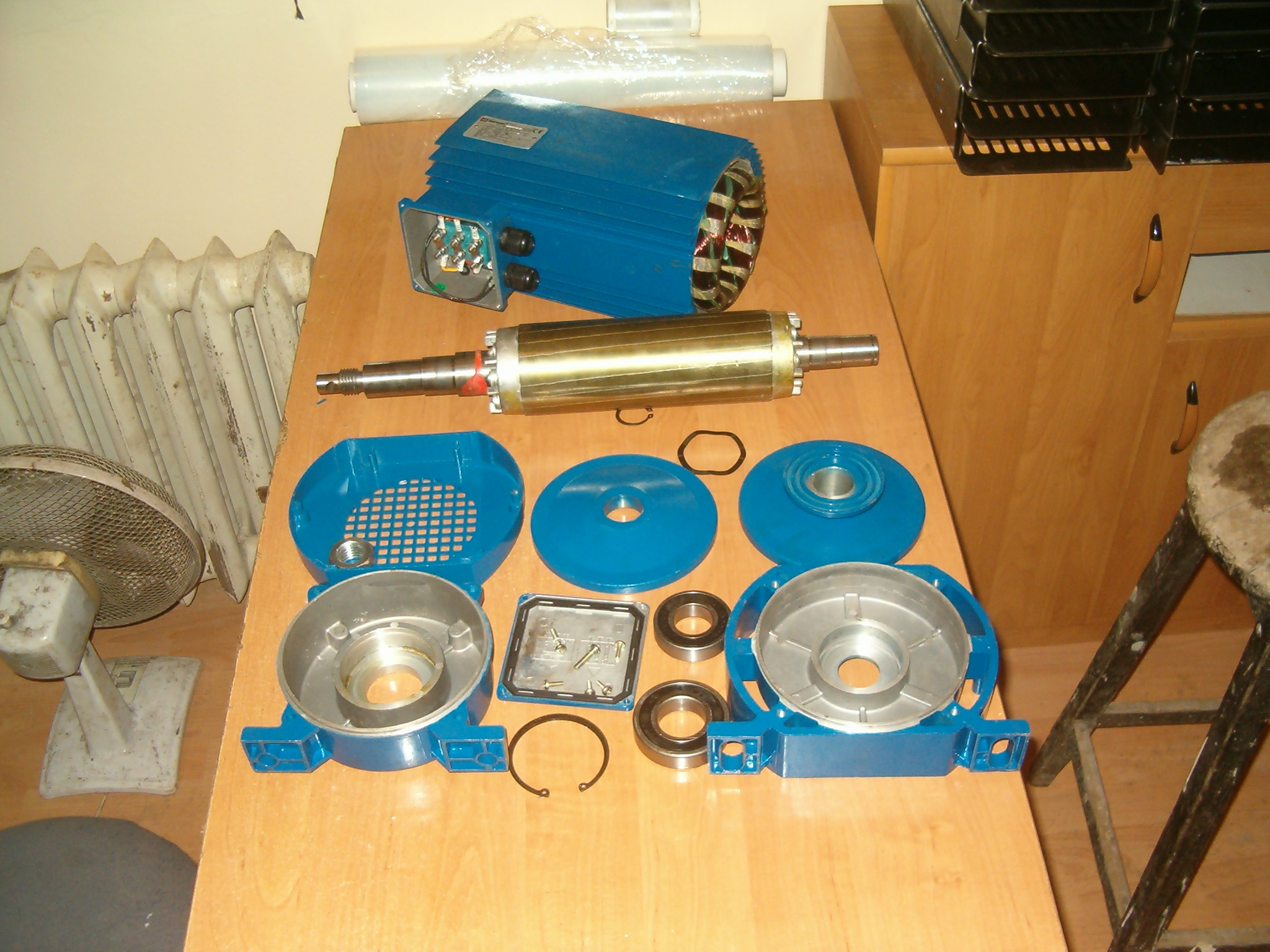

Pierwsze próby wyciskania z wirnika wałka nie powiodła się :cry:
Metoda była taka ::: zamocowałem wirnik w uchwycie tokarskim i za pomocą konika z kłem obrotowym wyciskałem wałek -- ani drgnie!!!
A to części składowe mojego silnika:
[ Dodano: 2011-02-03, 21:24 ]
acetylenek pisze:Co do wyważania to kluczem do wyważenia wirnika jest jego wyważenie (po obróbce na wyważarce).
Sory! ale to masło maślane - nic ni rozumiem z tego zdania :mrgreen:

Co do łożysk to będą inne Z silnika zostaje stojan z uzwojeniami i wirnik bez wałka który chyba wypchne jeśli koledzy mają racje :grin:
A z jakiego rodzaju stali zrobić elementy np. wałek główny w którym będą mocowane oprawki, czy NC10 będzie dobra bo można ją hartowac i dobrze szlifowac albo z czego zrobic dekle (obudowe) . :?:

kamar pisze:Wypchnie. Siedzi na klinie albo moletce.
Rozumiem że zewnętrzna częśc jest osadzona na wałku który da się wypchnąc np. na prasie , tylko czy ta zewnętrzna częśc się nie rozleci ? na oko to jest zrobiona z wielu cienkich sprasowanych blach.

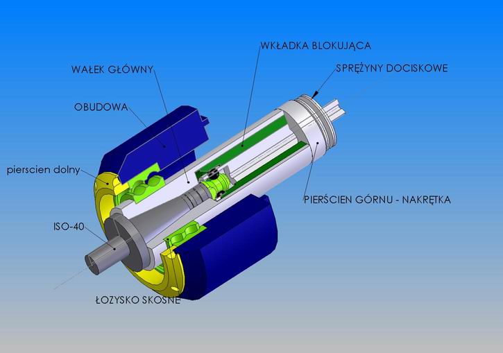

Co do odbiorcy to sam nim jestem : przewiercenie tak długiego otworu jest mi potrzebne do silnika widocznego poniżej
Przymierzam sie do zrobienia wrzeciona podobnego jak gdzies na jednym z postów na forum
W temacie poniżej widac wstępny projekt:
https://www.cnc.info.pl/topics63/mocowa ... t22826.htm
Z gróbsza mówiąc chodzi o zrobienie mocowania na oprawke ISO 40 z wymianą narzędzia. Przez środek musi przechodzić trzpień do zaciskania i zwalniania oprawki wiec wszystko musi być centrycznie.

Atak w ogóle to zastanawiam się czy nie zrobić mocowania oprawek jako oddzielny element i połączyć go z silnikiem grubym pasem zębatym chodzi o coś takiego jak tu tylko w innej skali ,
lub tu jest cały projekt takiego wrzecionka
http://henriksplace.se/cnc/new_machine_ ... indle.html
takie rozwiązanie ma według mnie następujące zalety:
1) mogę zrobić wszystkie elementy "od środka i będą wtedy centryczne.
2) jeśli będę miał za mały moment to poprzez zmianę kół będę mógł go zmienić
3) silnik "uratuje" od ewentualnego zniszczenia jeśli źle wypadnie wiercenie.
4) no i wogóle projektując sam uchwyt będę miał większą swobodę dobrania rozmiarów- nie będą mnie ograniczać wymiary silnika.
