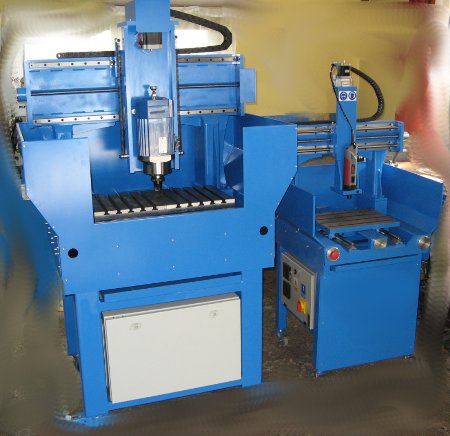

Seemann pisze:Jaką farbą malujesz swoje maszyny?
Zazwyczaj dwuskładnikowymi farbami :wink:
Johnny pisze:z tego co ja widzę wydaje mi się, że kolega korzusta z malowania proszkowego, ale moge sie myslic
Maluje sam choć nie znoszę samego przygotowania do malowania a malowanie to sama przyjemność :mrgreen:

Krok do przodu ,teraz tylko kabelki i...
Dla poglądu obok mniejsza maszyna 400x300 :mrgreen:

Seemann pisze:Jednak krokówki? ile Nm?
12 Nm i stare dobre M880 a fota nie oddaję tego ale wszystko jest stalowe i waga tego maleństwa waha się koło 600 kilo a samo wrzeciono 4 kW iso 40 jest takie filigranowe przy całości.Po za tym wszystkie elementy montażowe takie jak prowadnice itd.. zamontowane w podfrezowaniach (zamkach)

sega007 pisze:I do tego Kolega Gmaro ma duszę artysty, spójrzcie na te tła na zdjęciach, Wie jak wyeksponować swoją maszynę.
syntetyczny pisze:A może boi się pokazać bałagan na warsztacie:twisted:
etam od razu bałagan .. nie mam się czego wstydzić pilnuje porządku ... :D ale po co ma być widać inne maszyny,plotery w tle skoro mowa o pancerniku :wink:
Trochę fundusze okrojone przy budowie ale wygląda on mniej więcej tak na dzień dzisiejszy :mrgreen:
Jeszcze parę szczegółów zostało i można malować ..

Frezarka,Ploter - do wszystkiego.
Witam:)
Temat własnego plotera,frezarki trochę się przeciągał a do tego aby pogodzić wiele problemów w tym i miejsce docelowe gdzie będzie stał w końcu nabrał sprawy.
Założenia jakie stawiam maszynie to aby konstrukcja była bardzo sztywna z głównym przeznaczeniem do pracy w aluminium a także sporadycznie stal.
Dokładność wykonania i użytych elementów ma zapewnić zakładane zadania.
Profile użyte to 100x150x8 oraz 200x80x8 .
Śruby toczne - podwójna nakrętka
Prowadnice liniowe THK o szerokości 30 mm.
Wrzeciono 4kW stożek ISO 40
Napędy - jeszcze nie wiadomo
Parametry robocze 600x320x270mm (x,y,z)
Przewidywana waga końcowa 600 kg.
Prace w toku...
Korpus przed ostatecznym spawaniem
