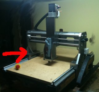

Krańcówki zamontowane i elektronika poskładana:)
Po testach prędkości dojazdowe G0
Prędkość bramy max. 2,5 m/min
Prędkość na krzyżaka - 5 m/min
Prędkość osi Z - 5 m/min
Teraz został stół do zamontowania.
Fotki ..
oraz film

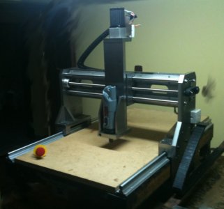

Po malowaniu nie miałem czasu aby ją poskładać , jutro chyba dopiero zacznę :mrgreen:
i jest ..
Pozostało zamontować krańcówki , czujnik narzędzia no i montaż blatu..
a i bym zapomniał film dla bartka :mrgreen:

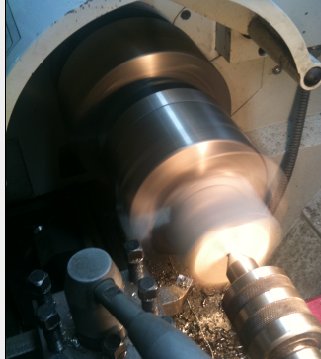

Dopiero jutro zabieram się za dalsze skręcanie , nie było kiedy zająć się bestią :mrgreen:
Toczenie mocowania pod silnik w osi Z
krok do przodu i wszystko już gotowe przed malowaniem maszyny.

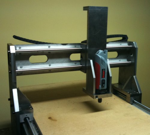

Teraz po skręceniu i pierwszych oględzinach testowych mogę powiedzieć, że przy założonej śrubie brama podczas nacisku dość spora siłą z jednej strony bramy wskazówka czujnika wychyla się o wartość do 0,08 mm.Dalszy nacisk może grozić pęknięciem łożyska w obudowie.Nie zapominajmy że brama jest dość sztywna.
Co jest w przypadku większej bramy o podobnym rozwiązaniu - resztę mamy już napisane wyżej.
