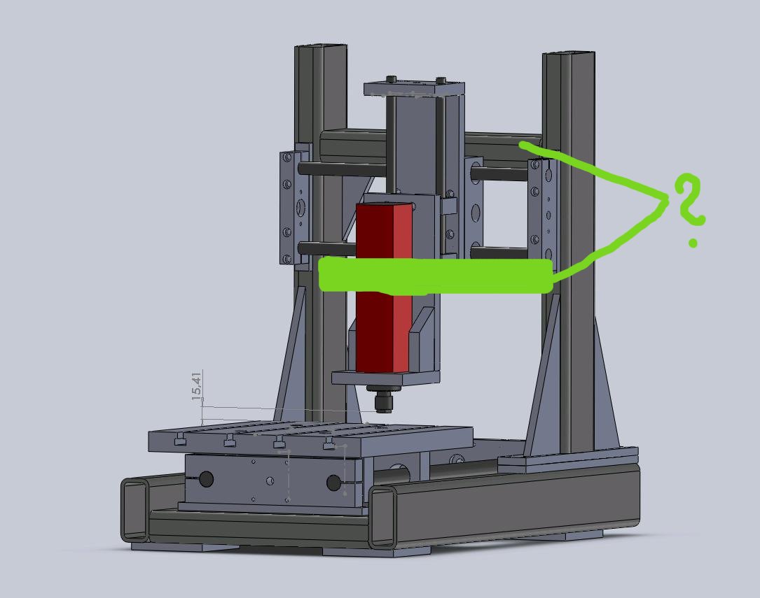

Odsłony: 21802
MarekM1 pisze:Rama już się spawa - jutro wrzucę pierwsze zdjęcia.
Cios za ciosem nie tylko plany na forum ale też realizacja - tak trzymać :wink:
Jeszcze zastanawiam się czy by nie dać profil tutaj jak zaznaczyłem na rys.

W zasadzie powinno być 9 sztuk to jest 3 sztuki jako krańcówki HOME a 6 sztuk jako awaryjne po 2 szt. w każdej z osi .
Tak jak to opisano
http://www.akcesoria.cnc.info.pl/sterow ... sskmb2.htm
Co do samych krańcówek to zdecydowałem się ostatnio na :
http://www.akcesoria.cnc.info.pl/krancowki_highly.htm

MarekM1 pisze:jakie byście polecili krańcówki?
Minimum to krokóweczki 1,89 Nm lub ostatnio zaskakująco dobre krokówki 3 Nm http://allegro.pl/item627176396_silnik_ ... zarka.html

MarekM1 pisze:albo "tradycyjne" czyli do zrobienia rozcięcie od otworu fi43 w bok + śruba do skręcania,
Wydaję się prostym rozwiązaniem i skutecznym :wink:

Odświeżamy temat ;)
Był projekt oś Z a teraz ładnie wykonana w realu oś - dodam prezentuje się przednio . Mam tylko pytanie jak będziesz realizował mocowanie kresa w otworze fi 43 :?:
