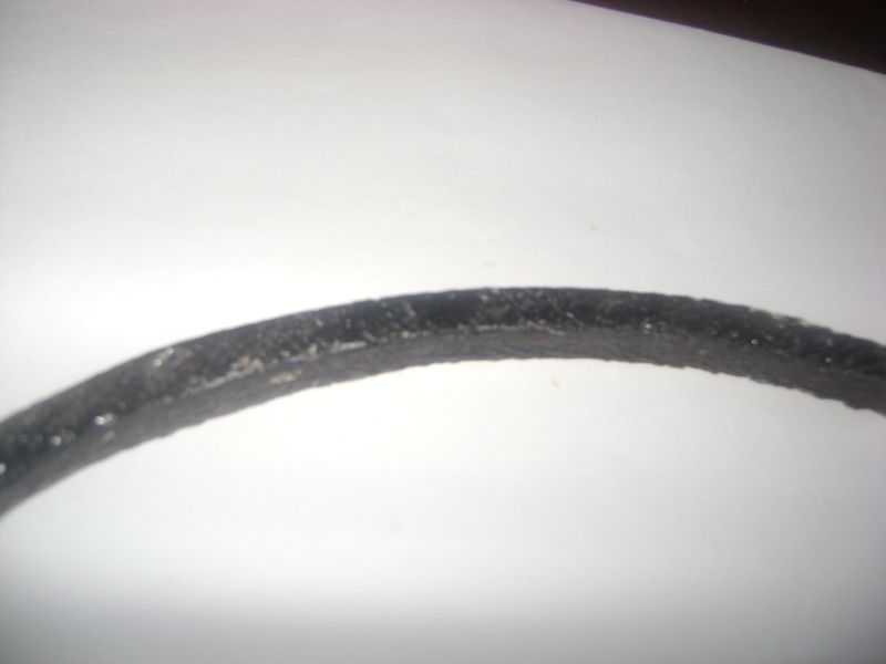

Oto efekty moich prac.
Cewki nawijam w "rynience" z ciemnej bawełny, na to paseczek też bawełniany.
Każdy kawałeczek drutu przechodził przez naczynko z żywicą . Po obcieknięciu nadmiaru wszystko trafiło do "komory próżniowej" (tj, wok z kuchni i to pod kompresor, w sumie -0,8bara wyciągało). Po wyjęciu był beton. Przekrój cewki jest w 90% prostokątem (przykład na zdjęciu), wiec bardzo doby wynik.
Dziękuje za pomoc wszystkim użytkownikom.

Jak dobrze wykonać zalewaną cewkę ?
Mam spory problem.
Potrzebuję nawinąć cewkę o średnicy 235mm i przekroju prostokątnym.
Posiadam kopyto, z którego chcę ściągnąć gotową cewkę. Problem tkwi jednak w impregnacji. Lakier nitro nie za dobrze złapał wszystkie zwoje i przy zdejmowaniu kicha.
Kopyto jest drewniane, więc całość owijam folią z worków na śmieci, ażeby nie zapaskudzić kopyta. Folia jest naciągnięta w zadowalającym stopniu.
Żywica dała lepsze rezultaty (drut przechodził przez naczynko ze spoiwem, więc był cały równomiernie pokryty) jednak znów przy ściąganiu niektóre z bocznych zwojów zaczęło się odklejać. Czy jeśli zastosuje bawełnianą tasiemkę, którą wsunę w kopyto i przesączę żywicą efekty będą zadowalające (tj. wszystko będzie się trzymać) - na zdjęciu zaznaczyłem na zielono?
Może ktoś ma jakieś pomysły jak to lepiej zrobić ?
edit.Właśnie ściągnąłem cewkę zalewaną tylko żywicą . Ponownie porażka.
Musi być coś co zabezpieczy zewnętrzne zwoje przed odklejaniem się.
