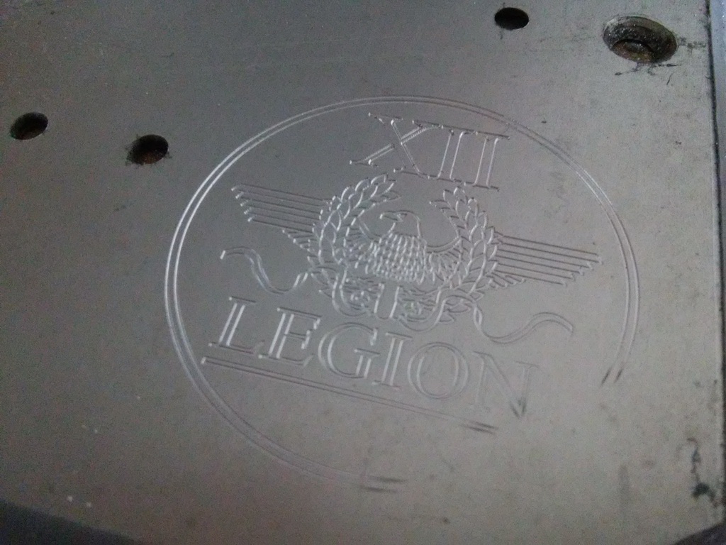

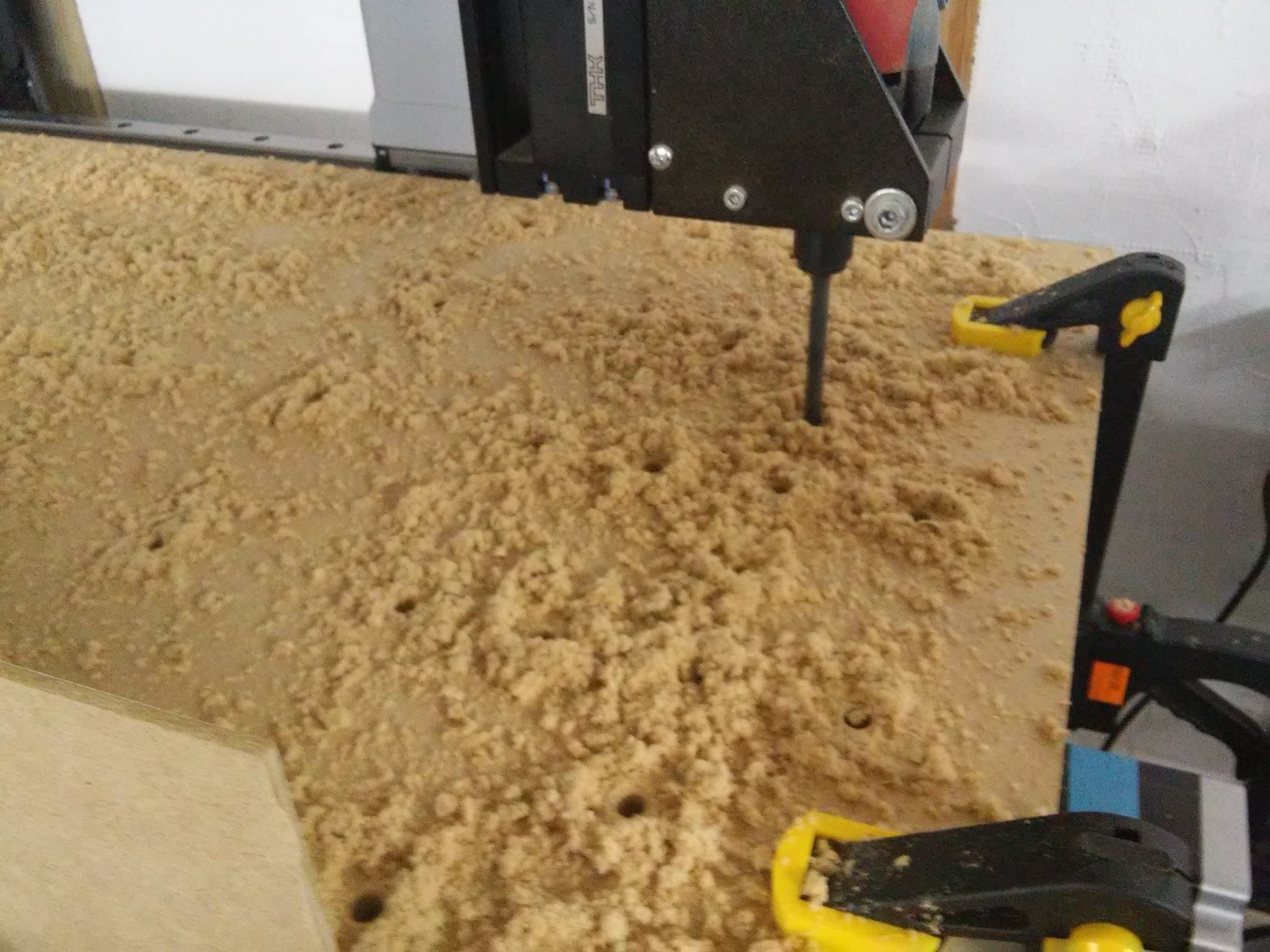

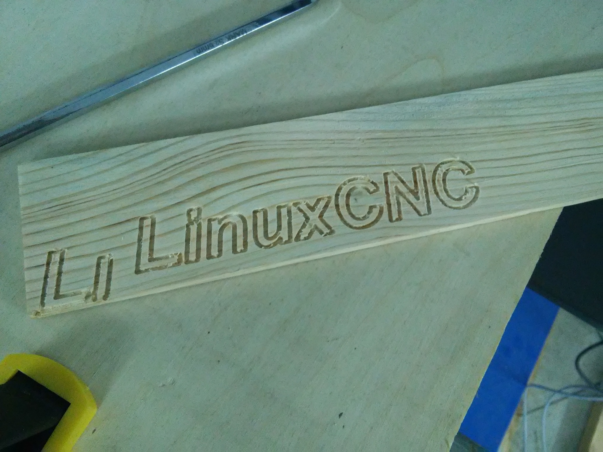

Są już alu wióry.
Co prawda aluminium plastelinowe z NOMI i kiepsko się graweruje, ale pod frez już lepiej idzie.
Grawerowanie potem Frezowanie (wióry) od 5 min.

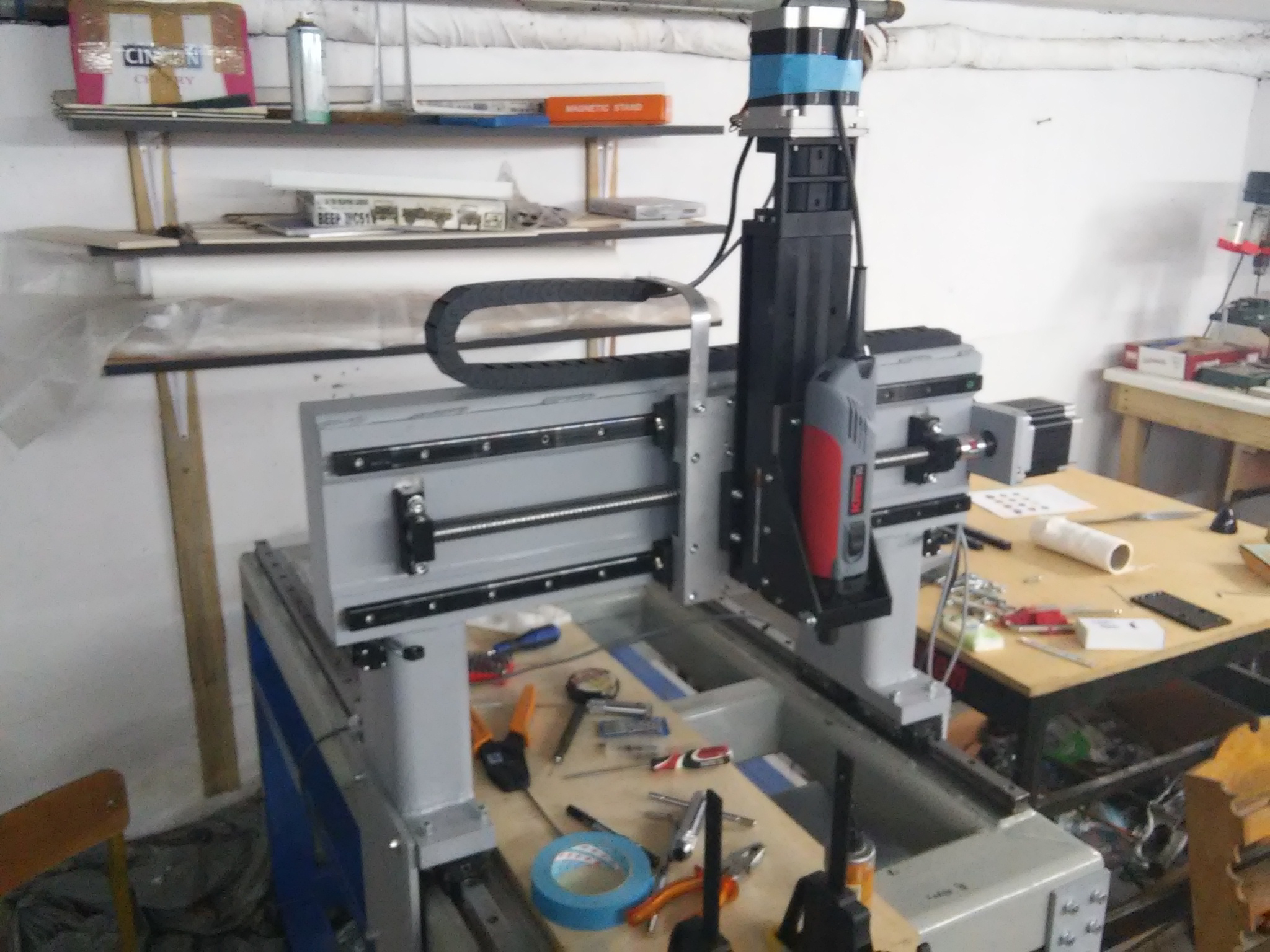

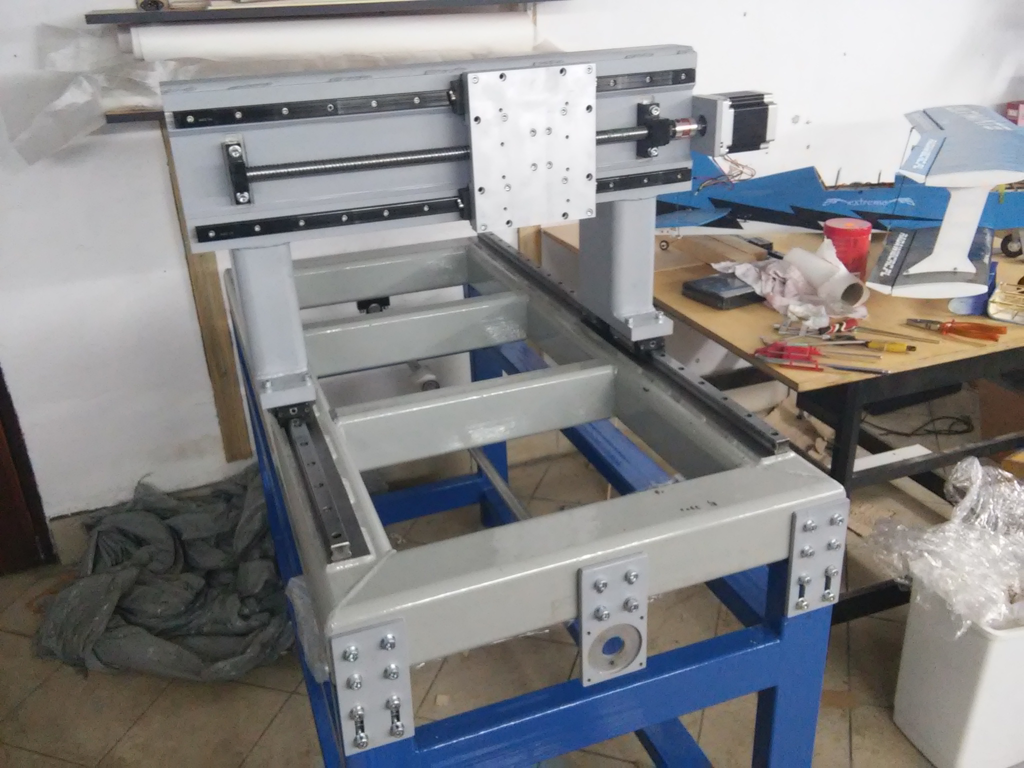

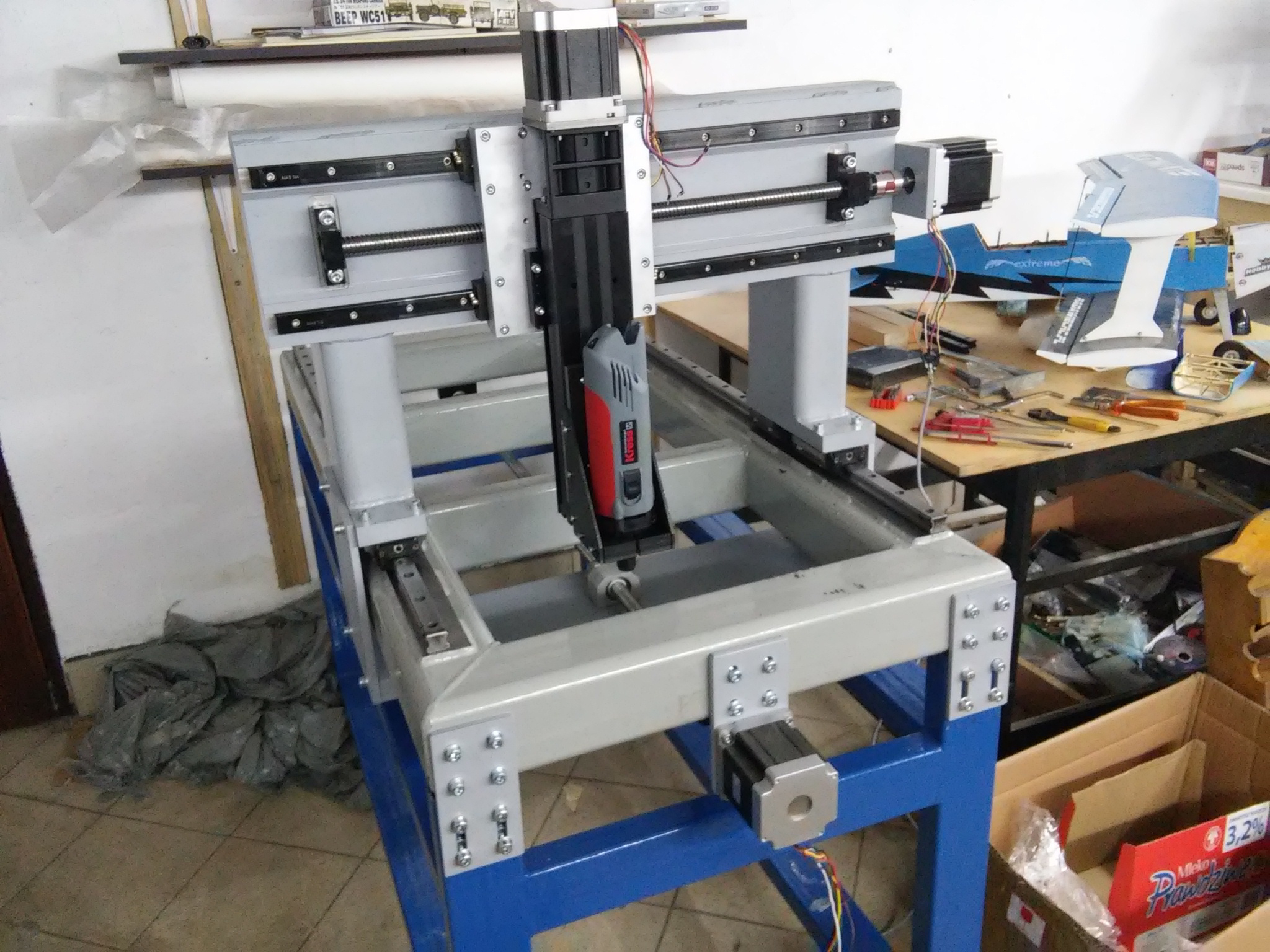

Update.
Długo składałem do kupy maszynę (mało wolnego czasu).
Filmiki:
Pierwsze cięcie (styro)
[youtube][/youtube]
Testy czujnikiem zegarowym 0,01mm
[youtube][/youtube]
Średnio jestem zadowolony ze wskazań, ale może to normalne?
Przejazdy max, dojazdy kolejno F400x2, F800, F1600
Wyglada jakbym tracił ~0,025mm przy każdym.
KR46 na Z też chyba nie było najlepszym wyborem.
Przy sile ok 30kg odginam Z o 0,2mm przy maksymalnym zjeździe.
Na blokach/śrubie luzy. Ręką próbując przesunąć bramę:
Luz na montażu bloku osi X (długa): 0,02
Cała oś (mierzone na końcówce śruby), 0,2-0,3 zależnie od siły na bramie.

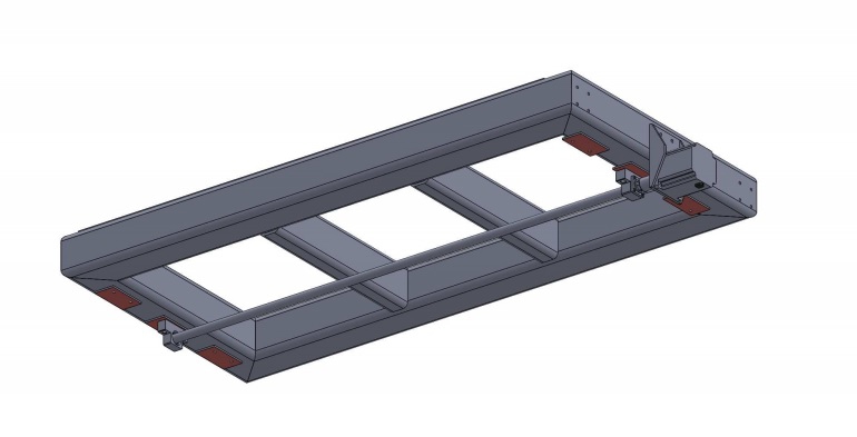

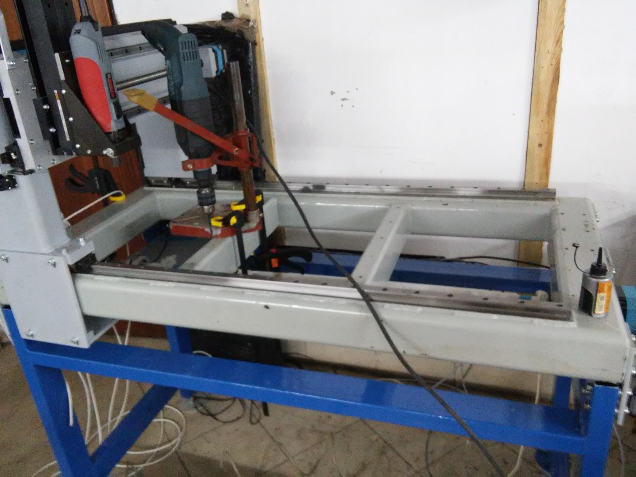

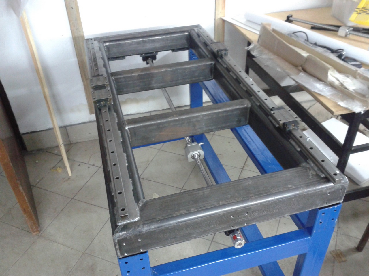

Rama jest dzisiaj spawana.
Rama 100x100x8
Poprzeczki 100x50x6
Wózki THK SHS25 na górnej powierzchni.
Zmniejszy się zakres roboczy do ok 440-460 osi Y
Oś X pozostaje 1000.
Poniżej rysunek od dołu ramy wraz z napędem bramy.
W razie czego są dodatkowe powierzchnie pod bloki śruby gdyby trzeba było zastosować napęd podwójny bramy.
Będę musiał pierwszy post zmodyfikować bo nijak ma się do tego co robione jest teraz.
