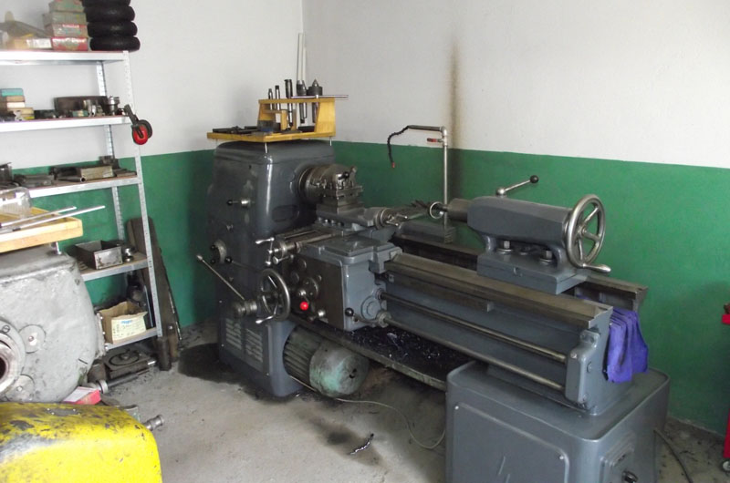

ooo
jak już zrobiłeś skrzynkę to jeszcze polecam dorobić pięterko do niej z tyły na stożki, redukcję i klucz do uchwytu tak sobie kiedyś wymyśliłem i pomaga w utrzymaniu porządku:
