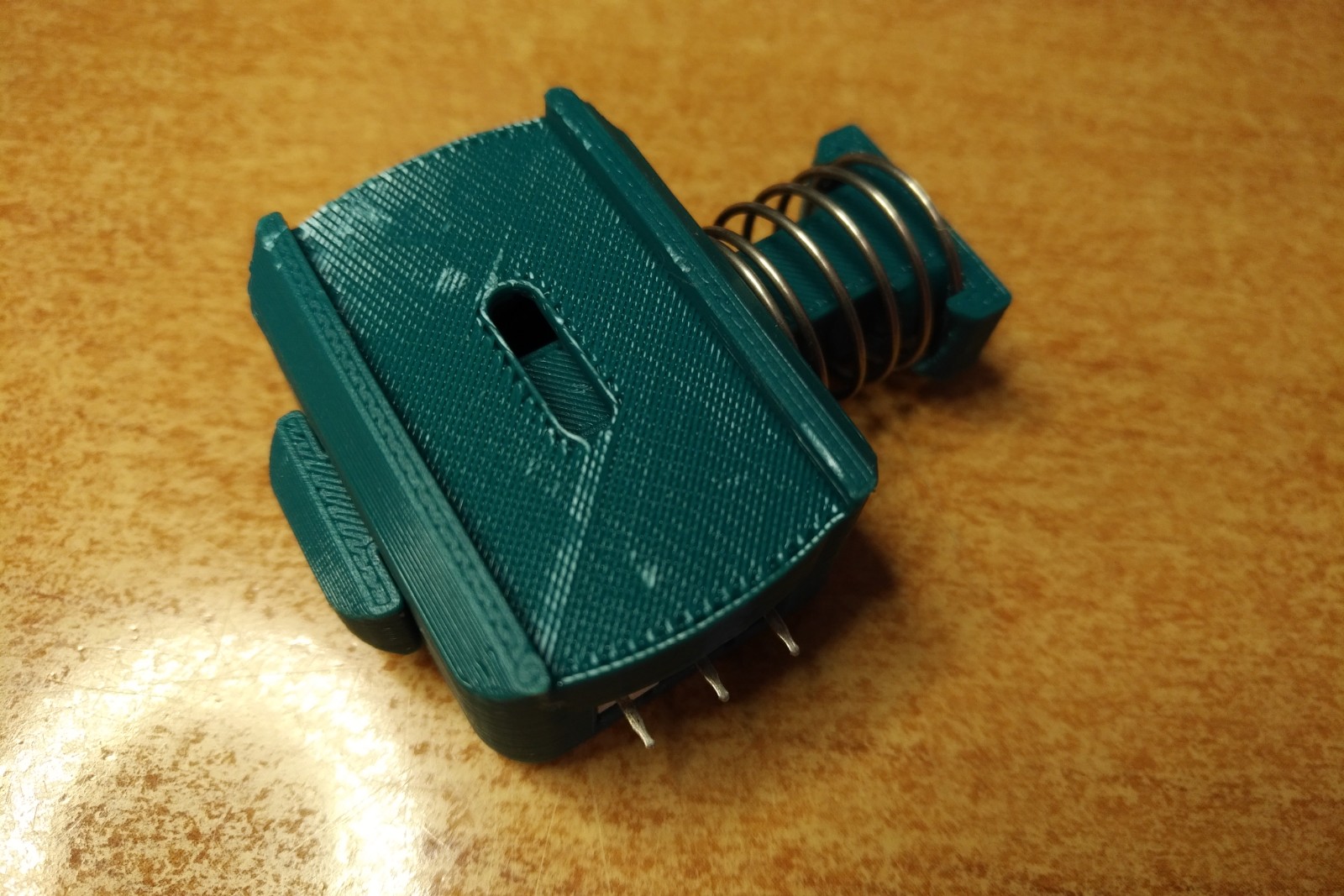

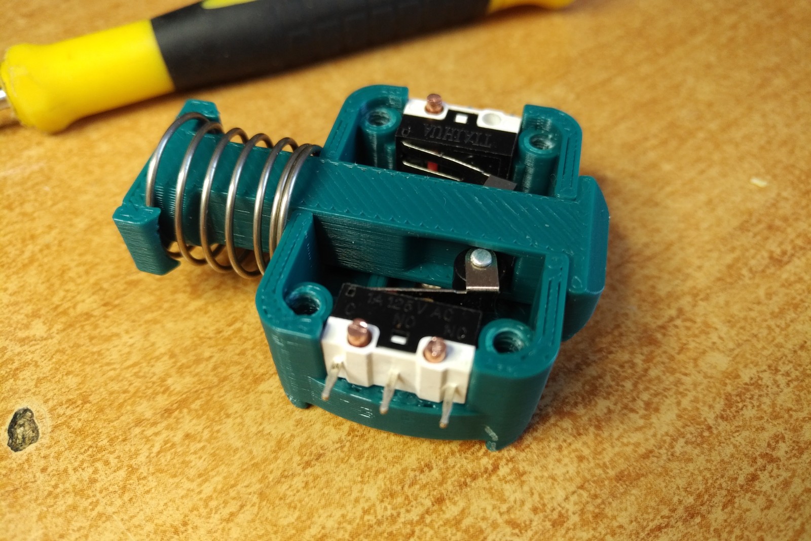

Dziękuje wszystkim ale ja naprawdę szukam rozwiązania skrajnie prostego i niekoniecznie przeznaczonego do super precyzyjnych zastosowań jak cnc. Ostatecznie dokończyłem swój projekt na drukarkę 3d i wyszło mi coś takiego jak na zdjęciach. Pierwszy przełącznik załącza się po około 1mm, drugi 5 mm dalej. Moja frezarka będzie zadowolona.

Witam. Czy kojarzy ktoś taki mechaniczny przełącznik, który generowałby jeden sygnał przy wciśnięciu np na 10mm a drugi powiedzmy przy 15? Coś co będzie służyło do bazowania ale po wykryciu wciśnięcia na 15mm zatrzyma mi całkiem maszynę.
Rzeźbie już na drukarce 3d takie cudo oparte o dwie krańcówki z rolkami ale wychodzi mi to cholernie skomplikowane i średnio działa.
Żadne rewelacyjne parametry jeśli chodzi o powtarzalność nie są wymagane bo to do taniego drewniaka. Ale już tyle razy wyjechałem poza obszar, że muszę w końcu pomyśleć o zabezpieczeniach.
