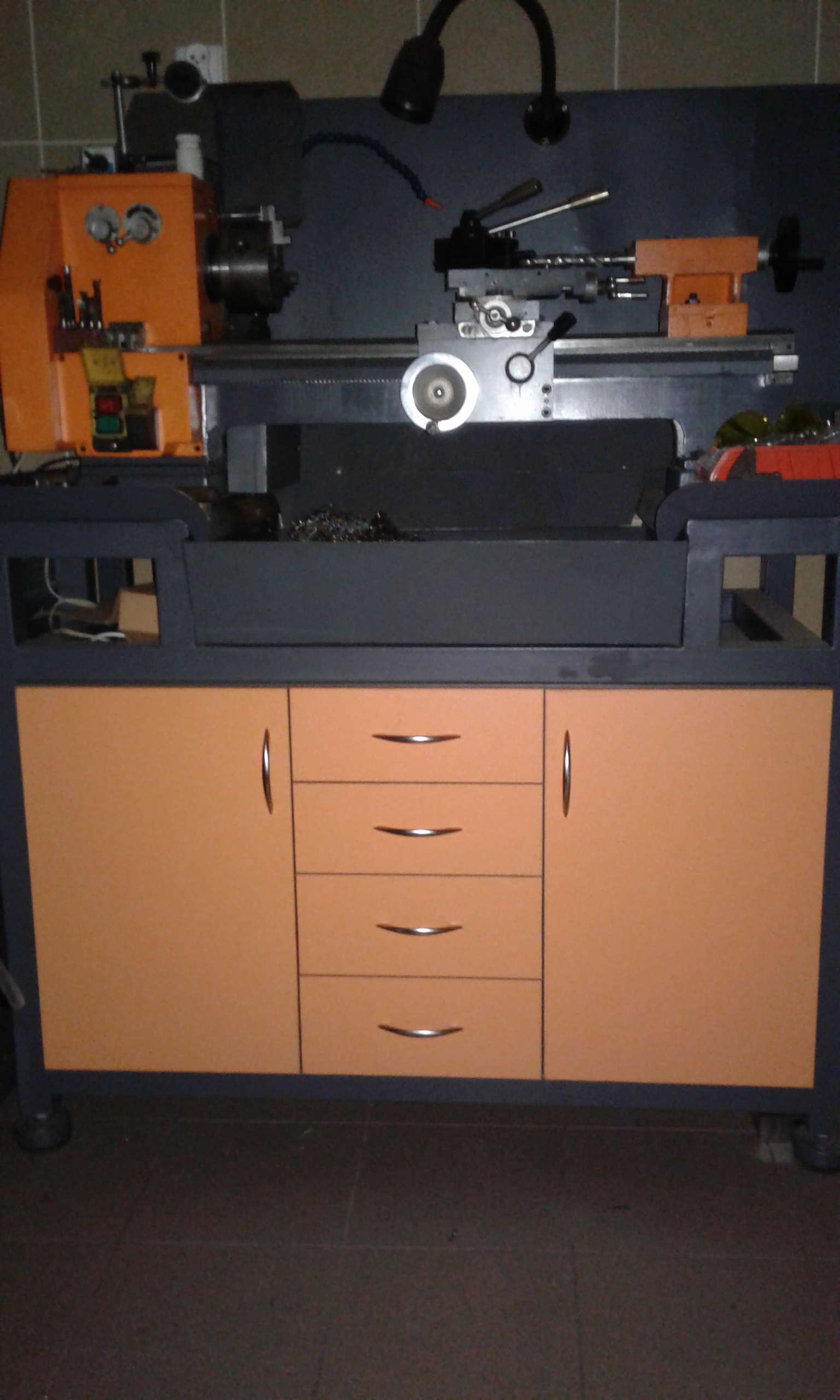

Tak wygląda mój

Ja wcześniej miałem wysuwaną szufladę na wióra, ale przy pracy z chłodziwem się nie sprawdzała. Teraz mam na razie tak (tokarka stoi na 4-ro cm klockach bukowych)
Obrazek.
A jak skończę remont pomieszczenia przeznaczonego na warsztat (jeszcze chwilę to potrwa), to stół będzie wyglądał mniej więcej tak (oczywiście wysuwana wanna na wióra)
