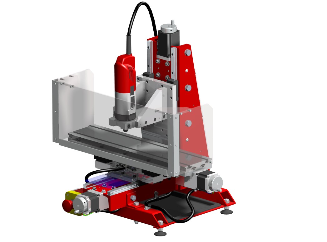

Zależy też co kto wlicza w koszty. Ja starałem się wliczyć wszystko do całego stanowiska. Czym to sterują chłopaki i czy wliczyli koszty oprogramowania? Wałkom i trapezom na wstępie powiedziałem nie ze względu na trwałość. Za niewielką dopłatą da się zrobić sporo większe pole pracy i chociażby stałą bramę ale że promotor lubi klasykę to mu zrobiłem klasyczną konstrukcję. A propo takich oszczędnych konstrukcji to zrobili taka na uczelni. jeżdżąca brama o długości ok 50-60cm na dwóch wózkach hiwin i napędzana z jednej strony paskiem zębatym. Zetka na jednym wózku. Efekt taki że po za połowa bramy nie da się frezować nic.

Dobra to ile ta maszyna będzie kosztowała po tych przeróbkach? koło 5000 będzie na pewno. Więc nie mówmy że da się zrobić dobrą maszynę za 1600 bo potem ją trzeba tylko przerabiać.

No to nie rozumiem. śruby kulowe 1800 a piszesz że za 1600 cała maszynka.

tuxcnc pisze: bo oś dłuższa o 100mm to raptem jakieś sto złotych więcej.
Też jestem tego zdania i stół był dłuższy ale padło hasło że że studenci potrafią i jak sie obrze o to przy wysuniętym stole to to fiknie sobie albo coś sie urwie to skróciłem :) Smouki nie jestem pewien czy ta maszynka wytrzymałaby 8h dziennie pracy. Do zastosowań prywatnych jak najbardziej ale śruby trapezowe się ścierają i wymagają częstej regulacji. Konstrukcja drewniana kompletnie dyskwalifikuje pojęcie trwałości. Nie ma tam wyłącznika stopu, żadnych osłon, wrzeciono nie wiem czy jest w to wliczone, miejscami partyzantka.
Za taki kształt nakrętki komisja by mnie zabiła. Wiesz mam swoją partyzantkę drewniana zrobiona za 250pln z czego 180 to koszt sterowników z silnikami ale z profesjonalizmem i trwałością to ona nic wspólnego nie ma.

03 kwie 2011, 09:16
Temat: Frezarka cnc - kosztorys
Odpowiedzi: 45
Odsłony: 8213
Wyszło jednak 10600pln. Z pamięci mówiłem ale dojdą jeszcze np. koszty transportu. Może jeszcze coś podpowiecie. W linku kosztorys. http://wyslijto.pl/plik/ka54tqxa3e
Ten link też niedługo straci ważność ale niech mnie ktoś oświeci jak tu się załącza plik.
Poniżej ta maszynka. Pole pracy malutkie 160x120x160. Ma to być maszyna edukacyjna.
