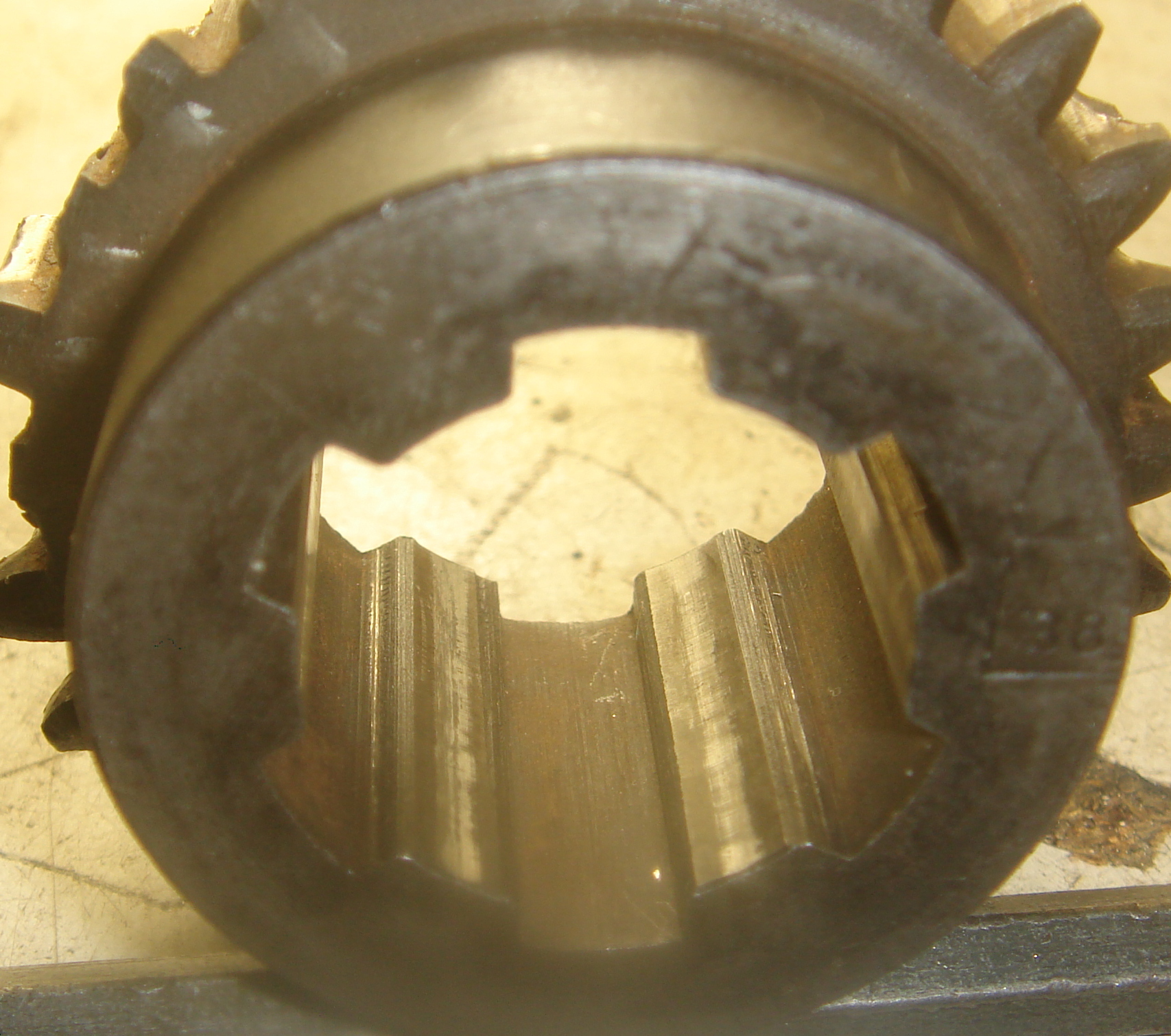

Re: Tokarka TSS150 duży problem.
Tak więc zębatki dorobione. Niestety nie mogę zrobić przymiarki tej na wieloklinie bo nie mam wałka do testu. Dwóch Kolegów oferowało pomoc ale nic nie wyszło. Kolega atom skutecznie wytłumaczył się natomiast Kolega tristar obiecywał i nic. Ponawiam proźbę może być tylko na pożyczkę potem odeślę. De...

Po śladach współpracy dobrze widać które powierzchnie prowadzą zębatkę na wałku.
Pierwszą ofertę otrzymałem wygląda tak za dorobienie obu zębatek cena 850 zeta. Wygląda że jednak będę robił to sam a wieloklin wyfrezuję frezem palcowym. Będzie wtedy wprawdzie półokrągło na większej średnicy wieloklina ale to nie przeszkadza jako że zębatka prowadzona jest na wałku na mniejszej śr...
Link niestety nie działa . Wcale nie upieram się że będę to sam robił tyle że szukam sposobu rozwiązania problemu w sensownych kosztach i czasie.A do dorobienia są dwie zębatki ta z24 i współpracująca z19 ta druga łatwa bo siedzi na panewce. Dodane 1 godzina 21 minuty 44 sekundy: Ale rzeczywiście fi...
Ze zachodu jest to prawda. Zębatkę zrobił bym z C45 i obrobił cieplnie. Oryginalna jest z 14HG i nawęglana. Tokarka służy raczej do celów hobbystycznych więc może to wystarczy a lubię zrobić coś sam.
