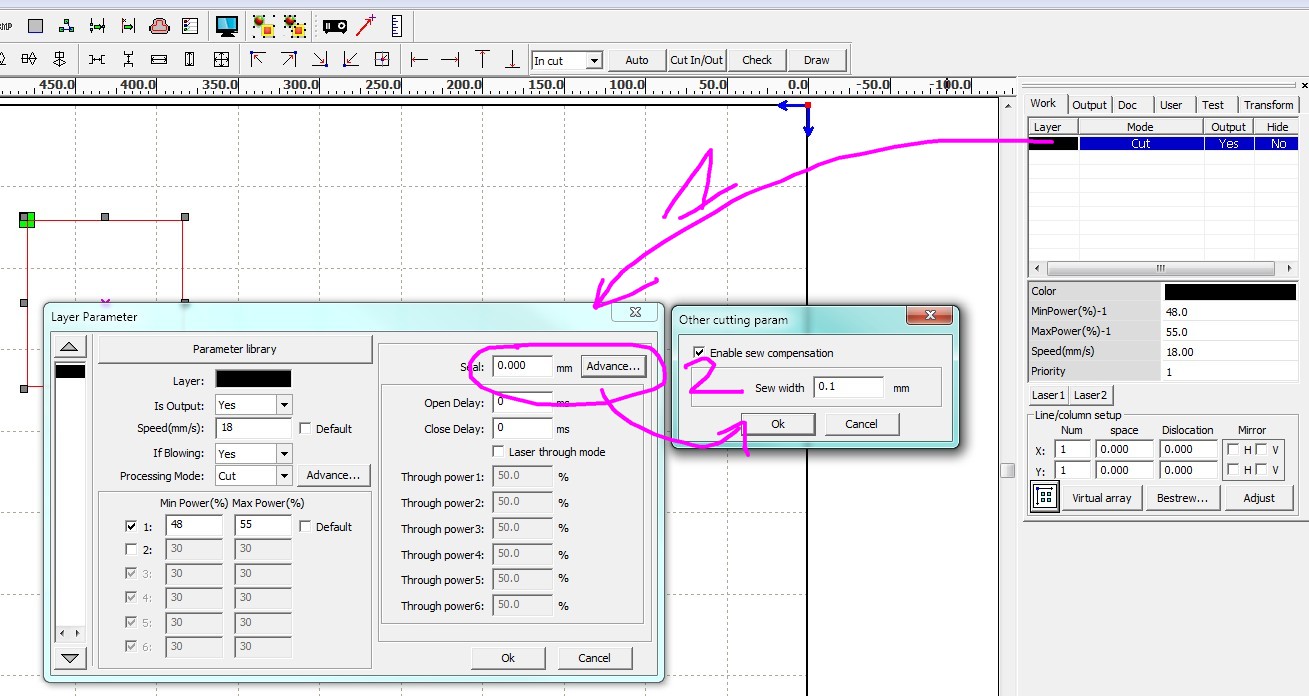

dominik847 pisze: ↑
12 kwie 2018, 17:12
Laser throught mode ?
ZTCW do cięcia metali - moc do pierwszego "przebicia materiału" jest zwiększana o wskazany obok parametr (o ile pamiętam). W "zwykłych" małych laserach do drewna/sklejek/tworzyw o ile wiem nie używamy.

Re: RDWORKS
Ja tego nie używam, ale zakładam że seal to zakładka (jak kończy cięcie, to jedzie jeszcze DALEJ te np. 1-2mm). Sew width to "grubość piły" by modyfikować cięcie w lewo/prawo w stosunku do norlmalnej ścieżki. Czyli np. robiąc wcięcia na składanie matriału można modyfikować nieco jego grubość.
