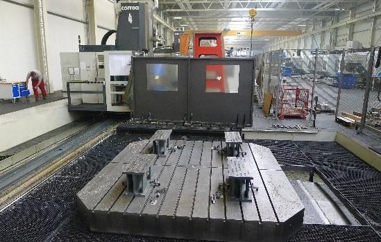

Maszyna była ze stołem obrotowym od nowości
Coś w ten deseń z głowicą typu UAG
cykl 19 dział dla głowy (A jest dla C1 a B dla C2 czyli C było by dla stołu obrotowego?)
W jakim parametrze wpisuje się współdłużne środka stołu - na podstawie czegoś musi wyliczać te wartości po obrocie stołu?
