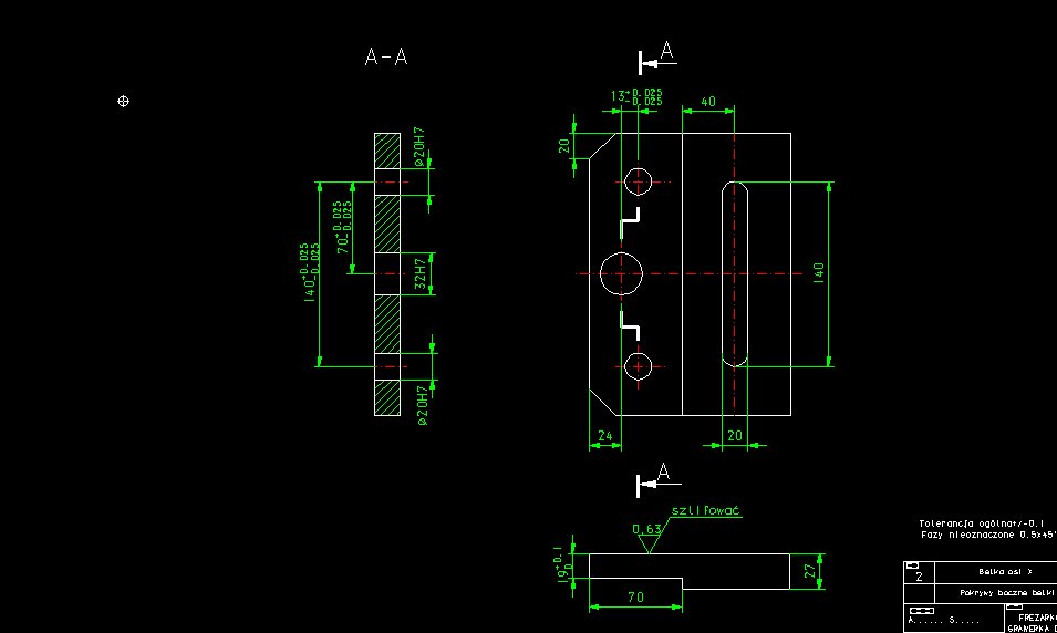

No tak :roll: miałem usunąć wszelkie wymiary, ale pomyślałem że będzie łatwiej zrozumieć o co mi chodziło.
Bartuss1 mylisz się kolego co do znaku chropowatości i opisu sposobu obróbki.Ten znak z opisem i parametrem Ra jest jak najbardziej prawidłowy.
Co do Rysunków schodzących na obróbkę a zwłaszcza jakieś zlecenia zew. to mam wrażenie że odkąd zamieniono deski kreślarskie na programy CAD to różne cuda przychodzą.
Jakiś rok temu było zapytanie co do wykonania sporych gabarytów pierścieni fi coś około 2500mm o dość skomplikowanych kształtach i wymiarach. Teraz uwaga: wymiary były do trzeciego miejsca po przecinku :shock: :shock: heheh czym to zmierzyć , a przede wszystkim temp. to chyba w jakimś laboratorium :!: Podejrzewam że jakiś rysownik miał plik z rysunkiem w calach więc program przeliczył i wyszło co wyszło.
Wymiarów wszystkich niema ponieważ element był wypalony i był to rysunek tylko dla wytaczarki. Naddatki na późniejszą obróbkę nie wymagały tego. Wymiary są podane tylko te , które były dla mnie ważne i od odpowiednich baz. No jeszcze brakuje znaczka fi przy jednym z otworów :lol:

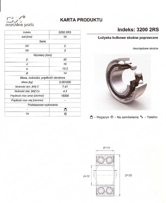

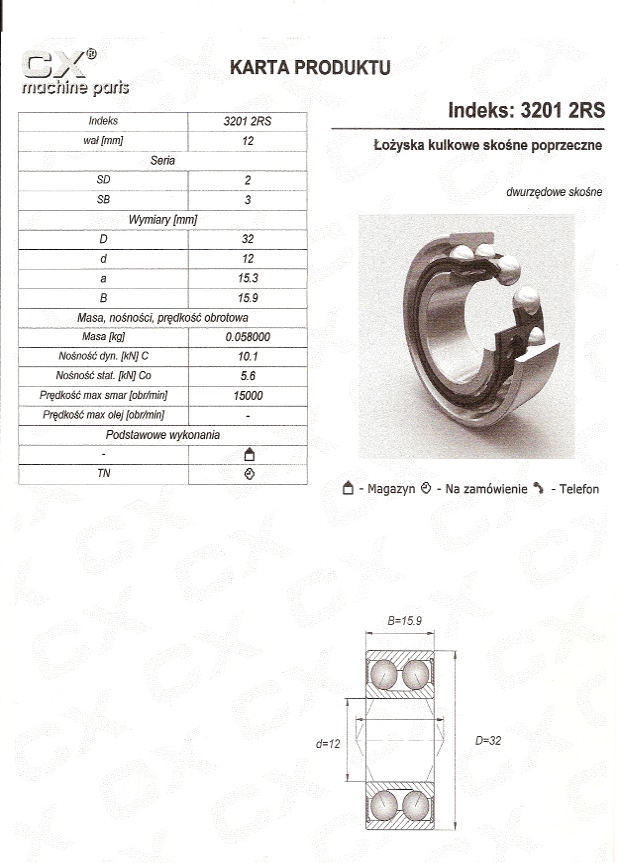

Moja śruba to Tr18x4 więc spokojnie można było stoczyć na fi 12mm stąd łożysko 3201RS. Z pewnych powodów łożysko nie opiera sie o gwint tylko jest tulejka pośrednia (jest dodatkowy uszczelniacz który tego wymagał) na niej opiera się łożysko a raczej jego wew. szalka . Po nim kolejna tulejka po nie podkładka (tutaj mogę sie mylić co do oznaczeń) podkładka MB2 i nakrętka KM02 nakręcona na gwint wykonany na śrubie, chyba M12x1. Tak więc unieruchomiona jest szalka wew.
Teraz szalka zew łożyska. Szerokość mojego łożyska to 15,9mm więc robiąc obudowę do niego toczymy otwór w obudowie na szerokości np. 17,9mm tolerujemy go powiedzmy do +0,05 .Teraz pierścień dociskowy , lub od razu podstawa silnika z wytoczonym zamkiem o wysokości większej niż różnica wymiarów z uwzględnieniem tolerancji +około 0,3 do 0,5mm dla pewnego docisku. Wszystko skręcamy i po sprawie. Karty katalogowe jakie zamieściłem są z firmy CX co do łożysk tej marki mam swoje zdanie, ale katalogi to niech się SKF uczy bo co się ich oprosiłem to mi przysłali książeczkę o obsłudze łożysk

Tutaj ja sie sporo nagłowiłem jak to wszystko zgrać. To naprawdę nie jest to prosta sprawa . rysunek przyjmie wszystko tylko trzeba to jeszcze poskładać. Nie da się w końcu przewidzieć ile będzie trzeba zebrać pod podpory stąd nie ma jak zwymiarować boków które pełnią jeszcze rolę obudowy łożysk śruby i to bardzo ważną rolę.
Zobacz na mój post i na zdjęcia jak wygląda ta obudowa.
Niech stracę masz rysunek :lol: :
Nie na darmo zrobiłem prowadnice dłuższe niż brama.
U ciebie na tej obudowie jest tylko otwór pod łożysko i otwory mocujące do bramy :?: skąd teraz będziesz wiedział jakie to wymiary. Masz tyle ruchu co luz pomiędzy otworami a śrubami które wkręcasz. Musisz wiedzieć że po skasowaniu luzu na nakrętkach kiedy będziesz się bawił na środku osi X wszystko będzie cacy bo wszelkie błędy w równoległości osi prowadnic i śruby (w obu płaszczyznach) będą niwelowane przez wyginanie się śruby. Problemy się zaczną gdy zbliżysz sie do krawędzi tak z 15cm i tutaj silnik nie da rady śruba już sie nie wygnie i kicha.
Masz wymiary rozstawu osi na krzyżaku czyli osie obudów łożysk i nakrętek. Przydłuż prowadnice X (podpory mogą zostać takie jak są) zrób dwa otwory na wałki w pasowaniu powiedzmy H7 pomiędzy nimi otwór na łożysko śruby, wszystko w znanych wymiarach. Do tego otwory mocujące całość do bramy.
Kiedy szczęśliwie zaczniesz składać swoje cudo i zamocujesz prowadnice osi x wkładasz boki na prowadnice i masz pewność że osie śruby i prowadnic są na "setki". Pozostaje tylko zaznaczyć otwory w bokach belki X i wszystko gra.
Ja zrobiłem ten bok blachę trochę większą tak po 5mm na stronę i dopiero po założeniu i dokręceniu rysikiem zaznaczyłem po belce i na frezarkę.

Wisisz mi piwo za drukowanie i skanowanie kart :mrgreen: . Katalogi jakie posiadam nie mają zapisu w pliku JPG.
Masz dwa bo nie wiem jaki rdzeń ma twoja śruba.
