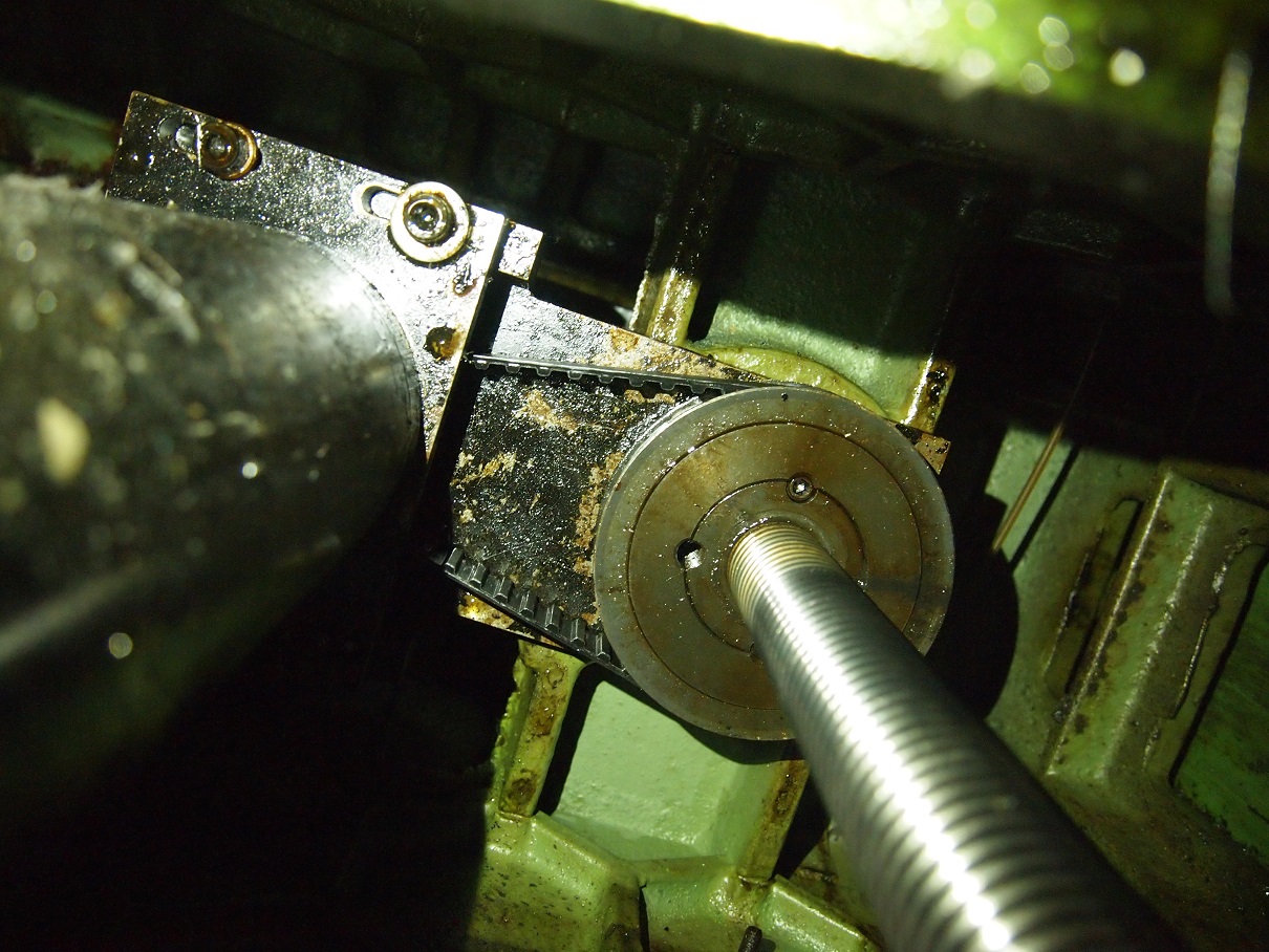

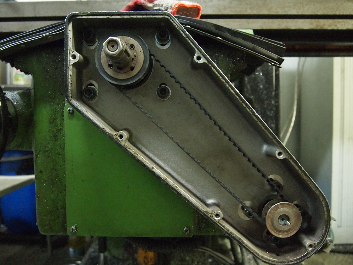

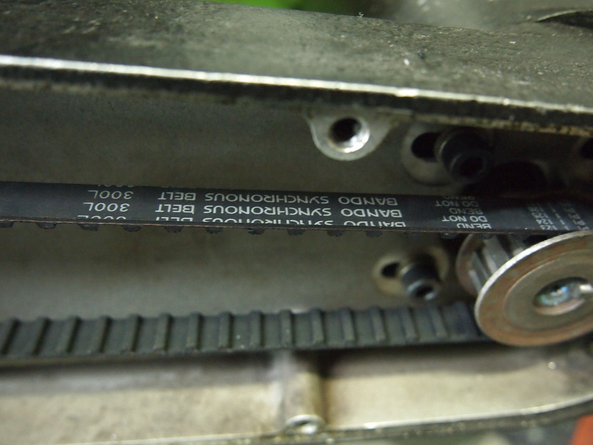

Tak sobie gadałem z kolegą m.j. że mam klona bridgeport'a z fabrycznym sterowaniem, to zerknę co tam wrzucili do tej maszynki na start.
Prędkości jakie osiąga maszyna:
Oś X i Y: 5 m/min.
Oś Z- 2,5 m/min.
Serwa dają radę szybciej (nawet powyżej 7 m/min.), niestety śruby zaczynają wpadać w wibracje.
W Z sprężyny gazowe już powoli do wymiany, dlatego szybciej nie pójdzie.
No to lecimy:
Śruby osi X i Y - 25x5 mm
Śruba osi Z (podnoszony stół) - 32x5 mm
Przełożenia:
Oś X i Y: 1.5:1
Oś Z: 3:1
Oś Z dodatkowo wspomagana dwoma sprężynami gazowymi o sile 1750N każda.
Serwa DC:
Obroty maksymalne 2400 obr./min.
Moment obrotowy ciągły 3Nm
Moc ciągła: 800W
Paski napędowe:
Oś X i Y: Pasek calowy typu L 050, czyli szerokość 12,7mm, odległość międzyzębna 9,525mm.
Oś Z: Pasek calowy typu L 075, czyli szerokość 19,05mm, odległość międzyzębna 9,525mm.
Koła zębate:
Oś X i Y - 14 zębów oraz 21 zębów.
Oś Z - nie miałem jak policzyć
Odległość osi silnika od osi śruby:
Oś X: 200mm
Oś Y: 300mm
Oś Z: Nie miałem jak zmierzyć dokładnie, ze 150?
