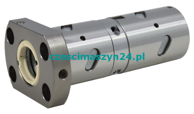

Re: Onred serii 1000S w moim wydaniu...
MarioMAX pisze:Zakupiłem już nową nakrętkę kulową ze zdjęcia powyżej, zastanawiam się jeszcze czy nie dać dwóch i nie skasować luzu, nie ma jednak na to miejsca ;-(
A nie ma miejsca na nakrętkę podwójną z luzem kasowanym półpierścieniami z ustalaniem na wpustach?
Swoją drogą ciekawe podejście - polecać wymianę śrub (drogie) zamiast zacząć od strojenia serw (bezkosztowe).
Dodane 3 minuty 57 sekundy:
Taka:
Całkiem przyzwoita podwójna nakrętka TBI 1605 450zł brutto.
Oczywiście śrubę do tego trzeba wymienić.

MarioMAX pisze:odkryłem luz w nakrętce kulowej, 0,04mm w osi X. Muszę gdzieś kupić nowe kulki.
Zanim kupisz kulki sprawdź czy ten luz jest na całej długości śruby taki sam.
Jeśli w miejscu gdzie śruba pracowała potencjalnie najmniej będzie mniejszy, to niestety po wymianie kulek może zacząć zacinać się nakrętka, więc po chwili luz wróci.
