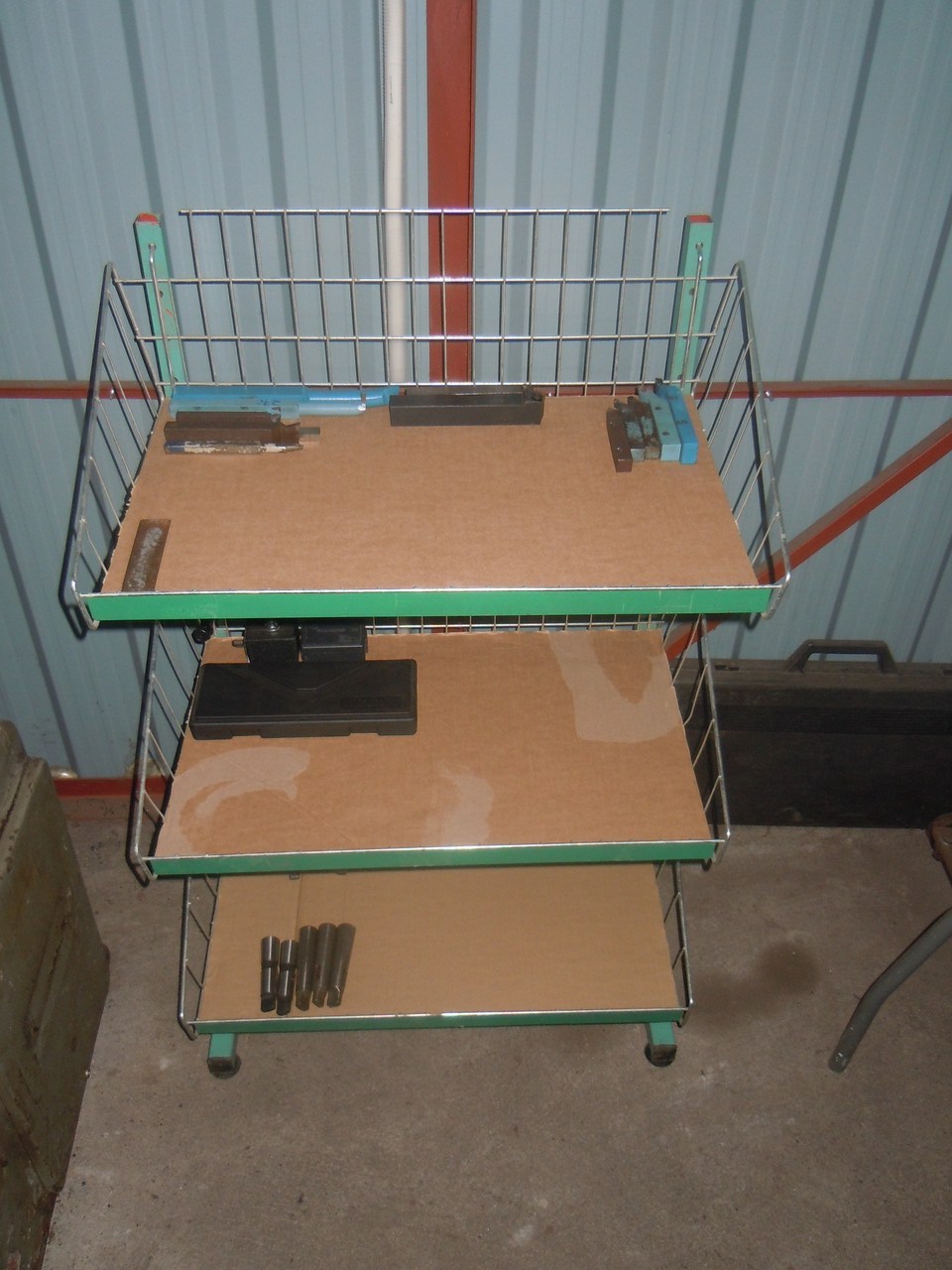

Mat3ys pisze:Tylko tych klamotów będzie coraz więcej i więcej. Ja sobie postawiłem takie coś jak w sklepach masz :
Jak widać pusto ale to był początek jak u Ciebie a teraz już nie ma miejsca na pułkach i trzeba będzie coś większego postawić. Zawsze warto myśleć na przyszłość i robić jedno ale dobre i skuteczne rozwiązanie.

Ja niestety muszę wszystko pakować do walizek takich jak na wiertarkę, i chować do szafki albo do bagażnika, niestety dysponuję tylko miejscem w garażu zbiorczym... i tak nie mogę narzekać bo garaż mały i mogę postawić tokarynkę na stole i raczej nikt sobie nie pożyczy...
