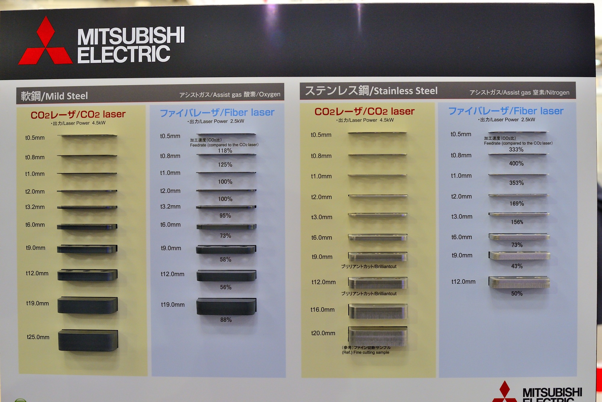

A kto powiedział, że laser fiber nie uzyskuje jakości lasera CO2?
Często różnice wynikają bardziej ze staranności przygotowania próbek niż z samej technologii.
Byłem na tych targach i oczopląsu można było dostać od tych laserów.
Jedni pokazywali próbki ładniejsze z fibera inni z CO2, nie było jakichś wielkich różnic.
Na tym przykładzie widać, że rzeczywiście nierdzewka wygląda na laserze CO2 trochę lepiej, ale zwróć uwagę na kolejne bezsensowne porównanie lasera CO2 4,5kW i fibera 2,5kW. Jak by porównali oba przy mocy 4,5kW to różnicy prawie by nie było.
Poza tym weź pod uwagę, że oni wycieli ze 100 szt każdej próbki przy różnych ustawieniach i wybrali najlepsze aby klient się zachwycał.
Przy grubych blachach to nie takie proste.
Niezależnie czy laser jest fiber czy CO2 w miarę nagrzewania się blachy jakość nieco spada, a w przypadku silnego przegrzania nawet przestaje wycinać i wszystko zatapia.
Czasami trzeba przerwać cięcie i czekac aż ostygnie.
Dlatego przy wycinaniu drobnych detali z grubych blach znacznie lepiej użyć waterjeta.
Mamy tą komfortową sytuację, że możemy sobie pozwolić mówić prawdę o obu technologiach. Sprzedawca laserów zawsze będzie mówił że laser jest najlepszy prawie do wszystkiego, a sprzedawca waterjetów powie to samo.
Jako producent obydwóch typów maszyn możemy w tym zakresie doradzić optymalnie, przeprowadzić próby i demonstrację.

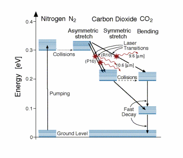

Chodzi głównie o to aby proces pompowania oraz emisji wymuszonej przebiegał w rurach rezonatora, a procesy pozostałe takie jak powrót poziomów energetycznych do poziomu podstawowego już poza nimi.
Jest to potrzebne ponieważ aby można było molekułę CO2 ponownie napompować do poziomu umożliwiającego emisję wymuszoną musi ona najpierw osiągnąć podstawowy poziom energetyczny. Czasy "życia" poziomów energetycznych są bardzo krótkie więc przepływ musi być bardzo szybki. Ale też nie może być za szybki ponieważ przy za szybkim przepływie nie wszystkie molekuły napompowane do najwyższego poziomu energetycznego zdążyły by się zderzyć z fotonami i sprawność by spadła.
Laser bez tego szybkiego przepływu oczywiście działa ale ma mniejszą sprawność i szybszą degradację ośrodka czynnego.
