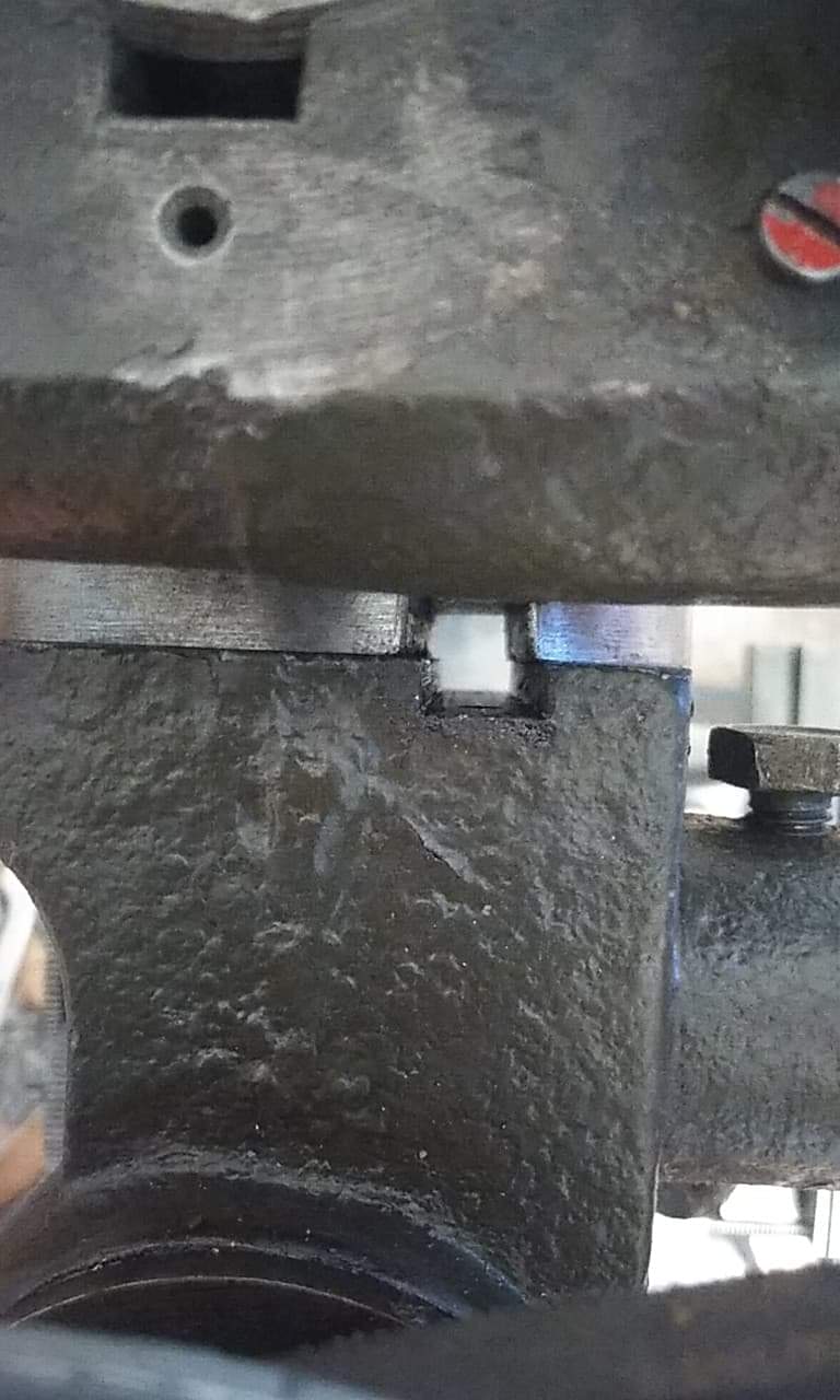

Re: OUS-1 dla laików
Obrazek Witam posiadaczy:)
Długo polowałem na tokarkę do warsztatu, bo zawsze mi jej brakowało. Rozglądałem się za TSA, ale nie zrobię na takiej jednej podstawowej rzeczy na warsztacie- nie przetoczę tarczy. Do tego potrzebowałbym maszyny o znacznej wielkości.
Nabyłem OUS'a i nie żałuję. Maszyna chyba kompletna. Jest gitara, koła (wszystkie są 34z-100z w tym dwa x 34 i 50z). Konik, podtrzymka, kieł obrotowy, oryginalny silnik 0.3kw+ falownik 0.75kw, uchwyt czteroszczękowy, trójszczękowy 100mm (szczęki prawe i lewe). Dodatkowa śruba. Brakuje większej części osłony.
Support i konik już przeserwisowałem.
Kolumna po zluzowaniu śrub i rozłączeniu pokrętła ślimaka nie spada i daleko jej do tego. Spasowana jest ciasno i to też mnie cieszy.
Łoże supportu nie jest złe. Szkoda, że ktoś kiedyś używał go jako kowadła.
Ktoś szlifował support? Jaki koszt? Może wyskrobać?
Pytanie drugie. Ile powinno być wałeczków w tylnym łożysku kła obrotowego?
Brakuje mi podkładek kasujących luz śruby pomiędzy flanszami. Zastanawiam się nad wstawieniem łożyska.
Wiadomo. Przeguby napędu do wymiany, bo rzemiosło nie powala.
