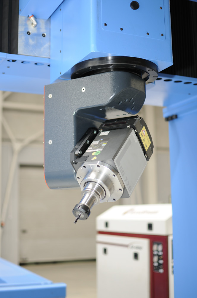

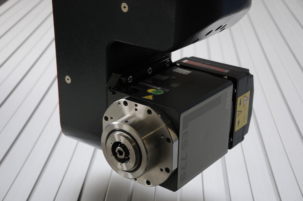

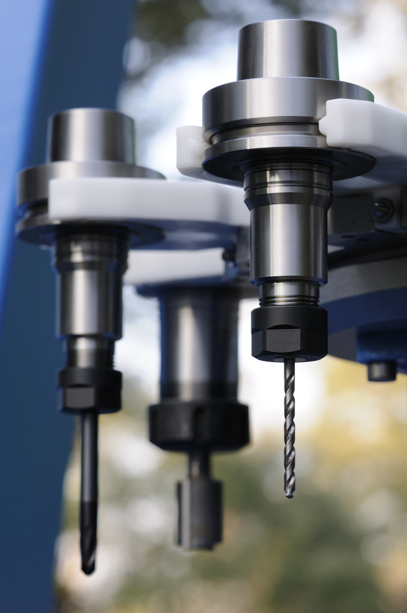

Tak, ale to nie jest reguła. Robiłem maszyny, które miały oś narzędzia przesuniętą o 15mm w stosunku do osi C. Dlaczego tak, nie wiem, ale następne głowice przychodziły już bez tego przesunięcia. W naszym systemie takie ofsety są obsługiwane automatycznie i nie trzeba specjalnych postprocesorów pisać.
Głowica 12kW 24.000 rpm
A tu jest film: http://kimla.pl/index.php?mid=8&vid=201
