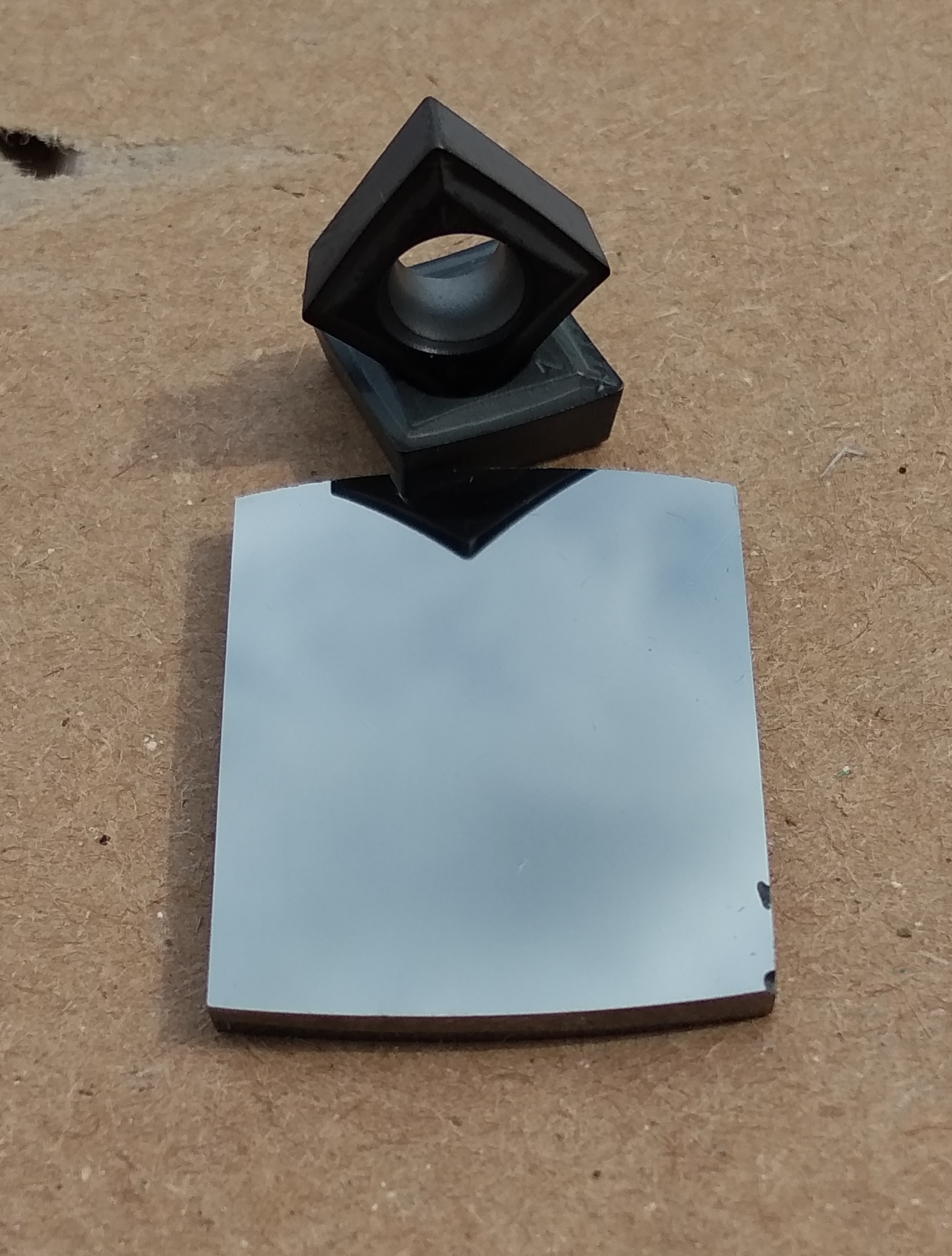

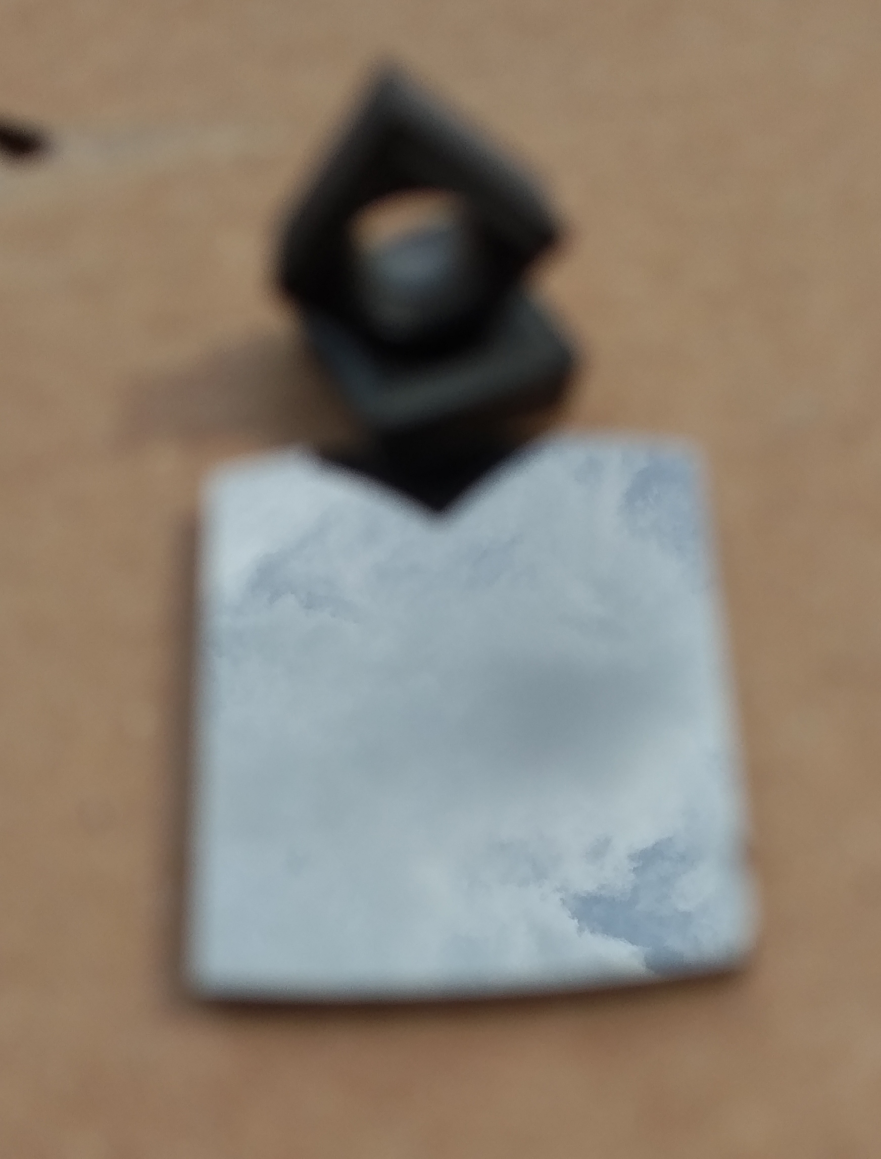

Re: skrobanie
Jutro zrobię zdjęcie.
Powierzchnia przyłożenia ma bezpośredni wpływ na powstawanie tych rysek, o których była mowa wcześniej.
Jakich cudów byś z powierzchnią natarcia nie robił, to przy nierównej powierzchni przyłożenia i tak wyjdzie lipa.
Oczywiście nie musi być to wypolerowane, tu korzystam z możliwości jakie daje zakup fabrycznej, dobrze przygotowanej płytki.
Jednak dobra, drobna ściernica i osełka na koniec pozwala osiągnąć bardzo dobry efekt z każdą płytką, po prostu warto mieć na uwadze, że byle jak naostrzona płytka też może mieć wpływ na marne wizualnie efekty skrobania.

Re: skrobanie
orion32 pisze:Nie wiem jakie Ty lustra widziałeś, ale tej chropowatości daleko do lustra.
Niech każdy sam oceni..

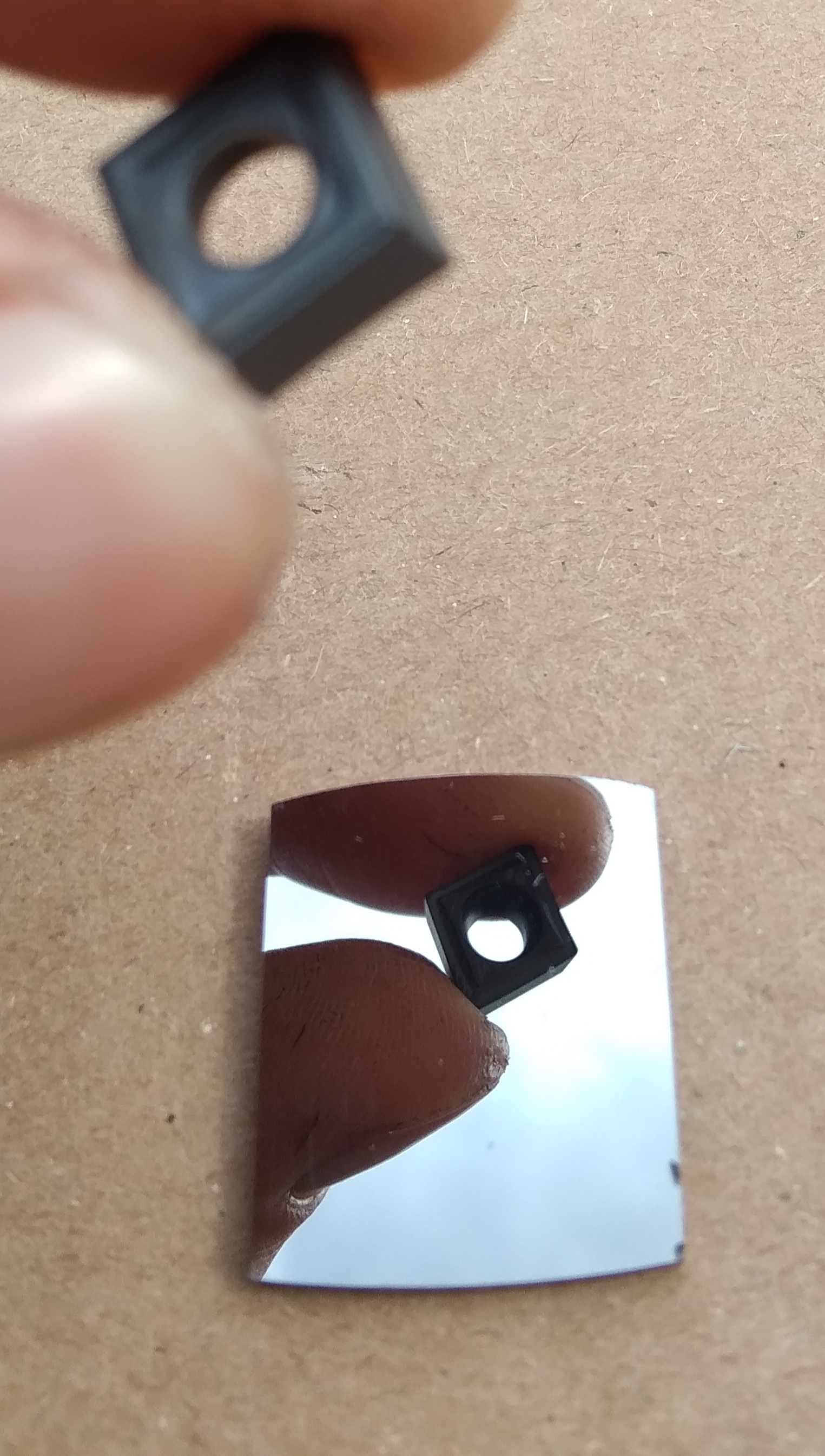

Re: skrobanie
RomanJ4 pisze:Bo mają zostawać..
Zależy jak wyglądają te rysy.
Jeśli po pojedynczym skrobnięciu zostaje dużo wyraźnych i ostrych rysek zamiast jednego połyskującego śladu, to płytka wymaga ostrzenia na drobniejszej ściernicy albo wygładzenia na osełce.
Oryginalne płytki do skrobaków są polerowane na lustro.
