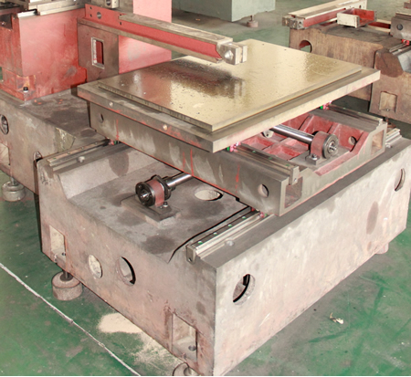

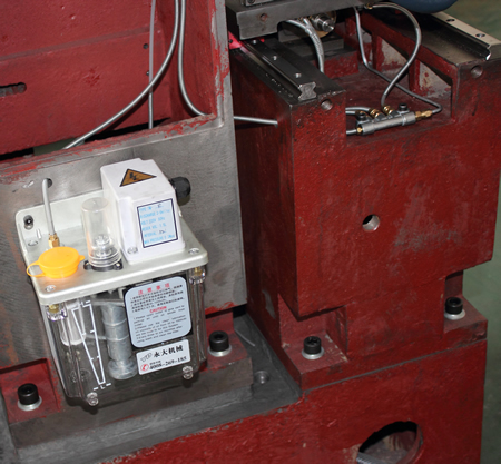

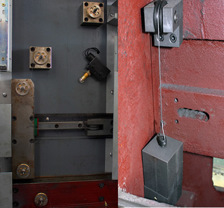

Z racji tego że ostatnio mocno męczę temat elektrodrążarek - zdjęcia ze stron chińskich producentów:
Obrazek Obrazek
Chwalą się na tych zdjęciach że montują śruby i prowadnice Hiwin-a. I co z tego? Zamontowane są przed malowaniem, przed oczyszczeniem korpusu z piachu którego kilogramy leżą pod korpusem. Elementy stalowe zardzewiałe już w nowej maszynie. Ciężarek napinacza luzem zwisający w korpusie, taki problem to złapać nawet tulejką plastikową do kawałka wałka liniowego?
Widać tu brak elementarnej kultury technicznej.
Przywiozłem do siebie ostatnio Agie z 1977 roku. Jest w lepszej kondycji niż nowe chińskie wynalazki. Wszelkie spawy, pasowania osłon czy blach wykonane perfekcyjnie.
Nicek pisał o wciskaniu kołków na siłę, pęknięciach i szpachli. Może to nie prawda? Jest tu nawet na forum opis kolegi który rozbierał frezarkę żeby wnieść ją do piwnicy bodajże, pokazywał na zdjęciach krzywo zamontowaną obsadę śruby posuwu, która została zaszpachlowana maskująco. Takich kwiatków jest więcej.
Czy są dobre chińskie maszyny? Jasne, że są, tylko w większości kosztują tyle, że różnica cenowa między Europą a Chinami zaczyna się zacierać, szczególnie jak brać pod uwagę dostępność części i serwisu.
Dodane 1 minuta 33 sekundy:
Zdjęcia są pierwsze lepsze, bez szukania tych najstraszniejszych, po prostu dla nich takie wykonanie to nie powód do wstydu.
