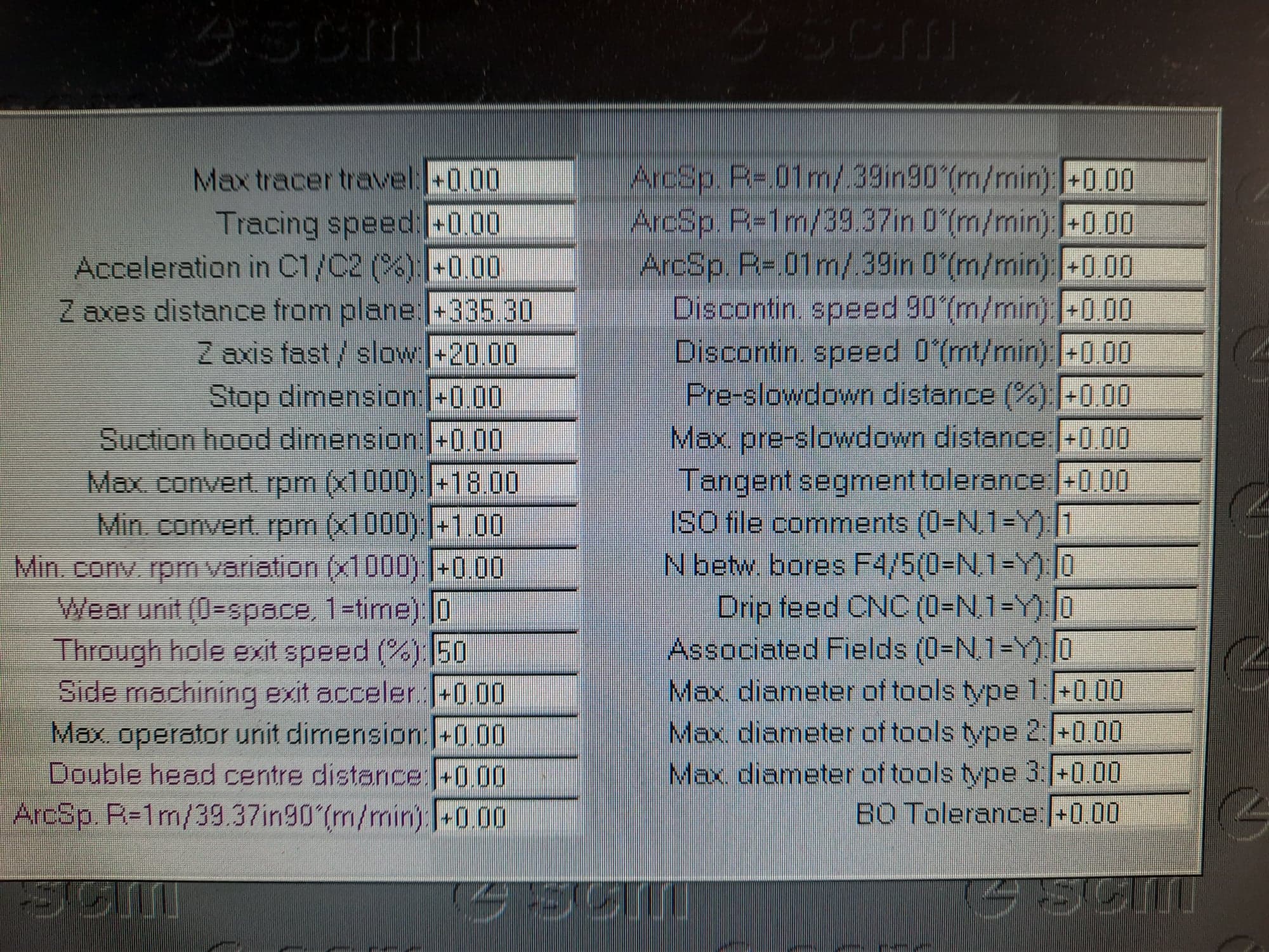

Witam osoby znające sterowanie SCM RECORD 220
i Xiloga
chodzi mi o to by wyeliminować ten dodatkowy ruch po wierceniu na ok 10 mm
ma dwie takie same maszyny
i na jednej jest bez tego ruchu a na drugiej jest ( jak na filmie )
https://youtube.com/shorts/P5QsVt8yDyM?feature=share
kod programu ten sam
może jakiś parametr w samych ustawieniach maszyny ?? by nie odjeżdżała do góry ?
normalnie strasznie wydłuża to proces wiercenia...

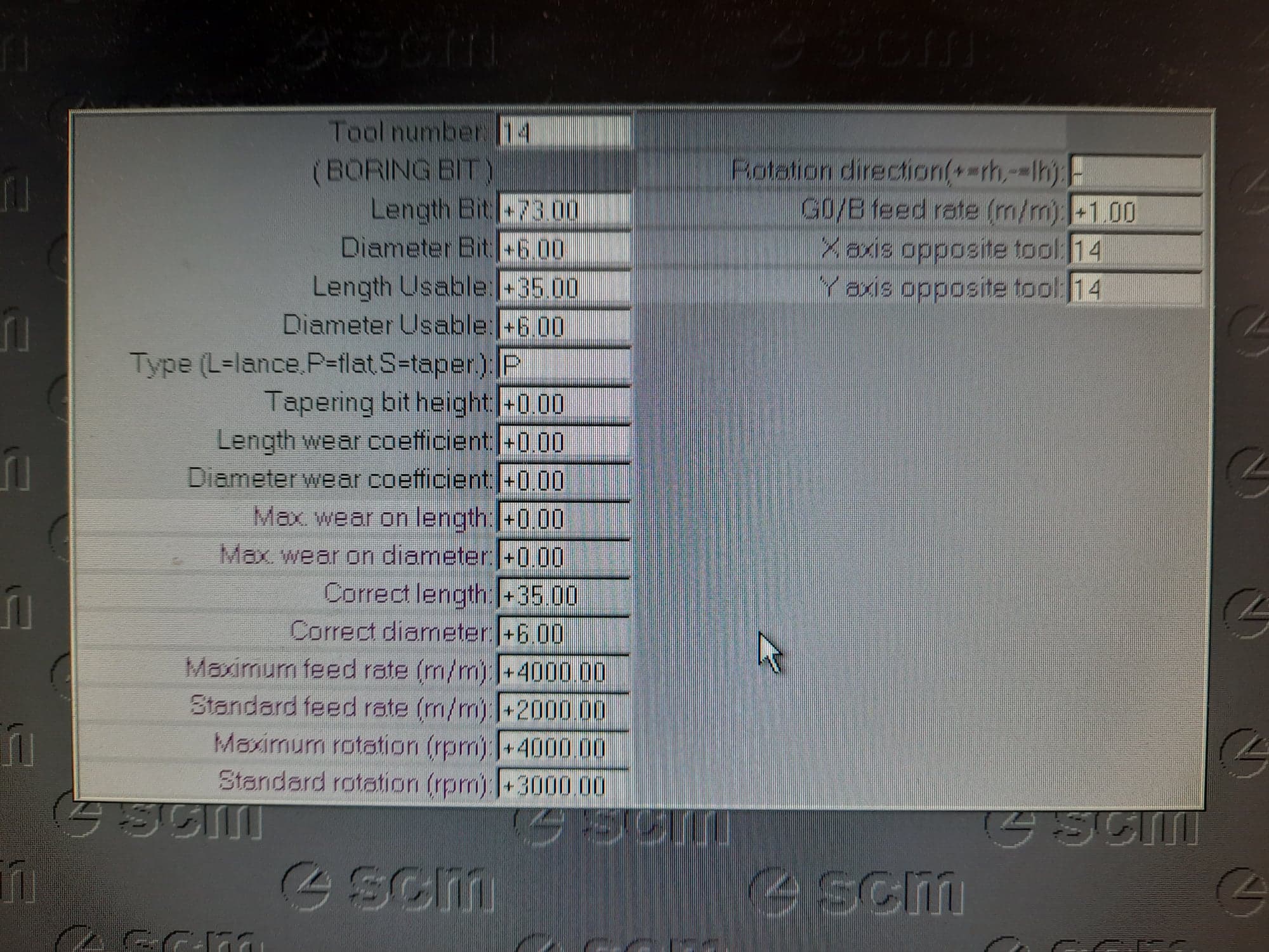

Jest opisane w cyklu wiecenia. To co wstawiles to parametry numa przez ktore nie zmienisz tego skoku. Wstaw zdjecie z gendata i jedno wiertlo z pliku narzedziowego zerkne

Post napisał: bartek_iw » 27 wrz 2022, 14:02
Obrazek Obrazek
mam nadzieje że cos z tego się uda wywnioskować i będzie pełen sukces
