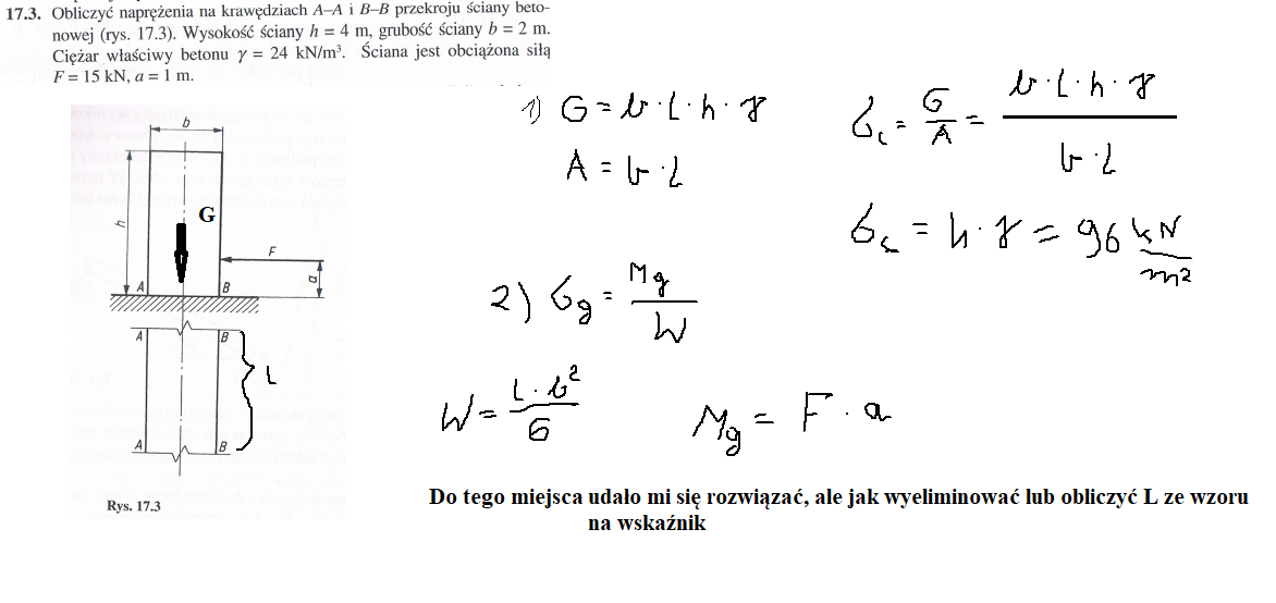

Od jakiegoś czasu walczę z jednym zadaniem i dochodzę do pewnego momentu i dalej nie udaje mi się go rozwiązać. Może ktoś z Państwa mógłby mi pomóc.

Przypomina mi to zadanka z mechaniki budowli - ściany oporowe. Może pod tym kątem warto szukać. Np.: https://www.tomaszwasik.com/naprezenia- ... -oporowej/

Dzięki za info, napisałem do tego Pana.
