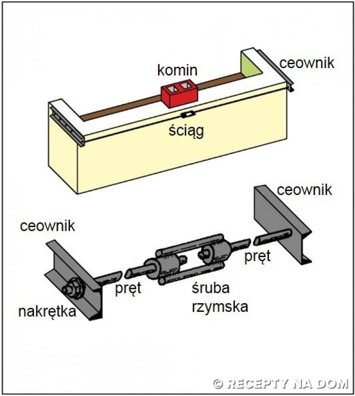

Witam, potrzebuję zbudować ściąg budowlany( w załączeniu przesyłam zdjęcie) na prętach gwintowanych( równym wytrzymałości pręta żebrowanego grubości 16 lub lepiej) wraz ze śrubą rzymską o długości ok 5,5 metra.
Czy może ktoś coś podpowiedzieć w tym zakresie?
Proszę wybaczyć brak wiedzy z mojej strony w tym zakresie ale nigdzie nie mogę dostać tych elementów.

Kup 2 śruby trapezowe i nakrętki do nich, długość 3m powinna być dostępna. A jak ma być tanio to szukaj dostawcy prętów gwintowanych o długości 3m.

Kurczę, zawsze myślałem, że to trochę lepsze śrubki są. Klasa 3.6? Czyli robione z S355...
