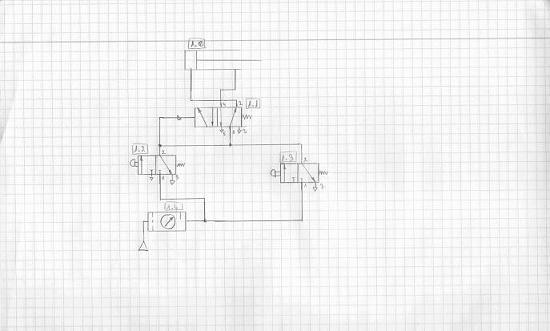

Mam problem ze zrobieniem ukladu pneumatycznego i potrzebuje pomocy.
Tresc:
Silownik dwustronnego dzialania otwiera klape zbiornika z materialem sypkim. Sterowanie silownikiem moze odbywac sie niezaleznie z dwoch przyciskow. Wcisniecie conajmniej jednego przycisku powoduje otwarcie zbiornika a puszczenie przycisku jego zamkniecie.
Zawor roboczy w tym ukladzie ma byc 5/2 i nie mozna zastosowac przelacznika obiegu (i) oraz zaworu podwojnego sygnalu (lub)
Za pomoc bede bardzo wdzieczny poniewaz probowalem juz ze wszystkimi zaworami jakie znam i nigdy uklad nie dziala tak jak powinien.
Moj pierwszy schemat w zalaczniku
