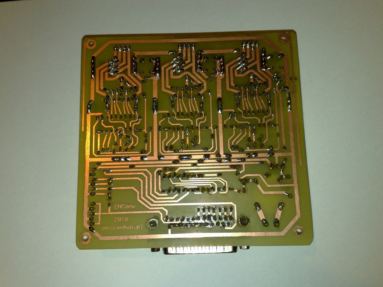

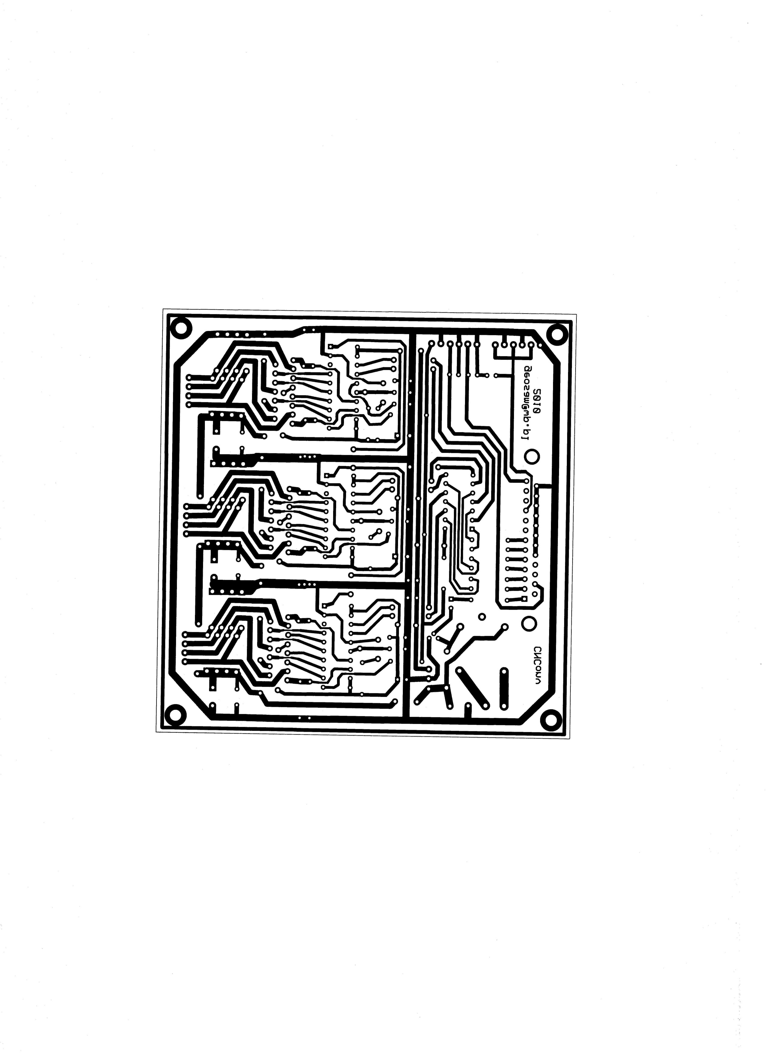

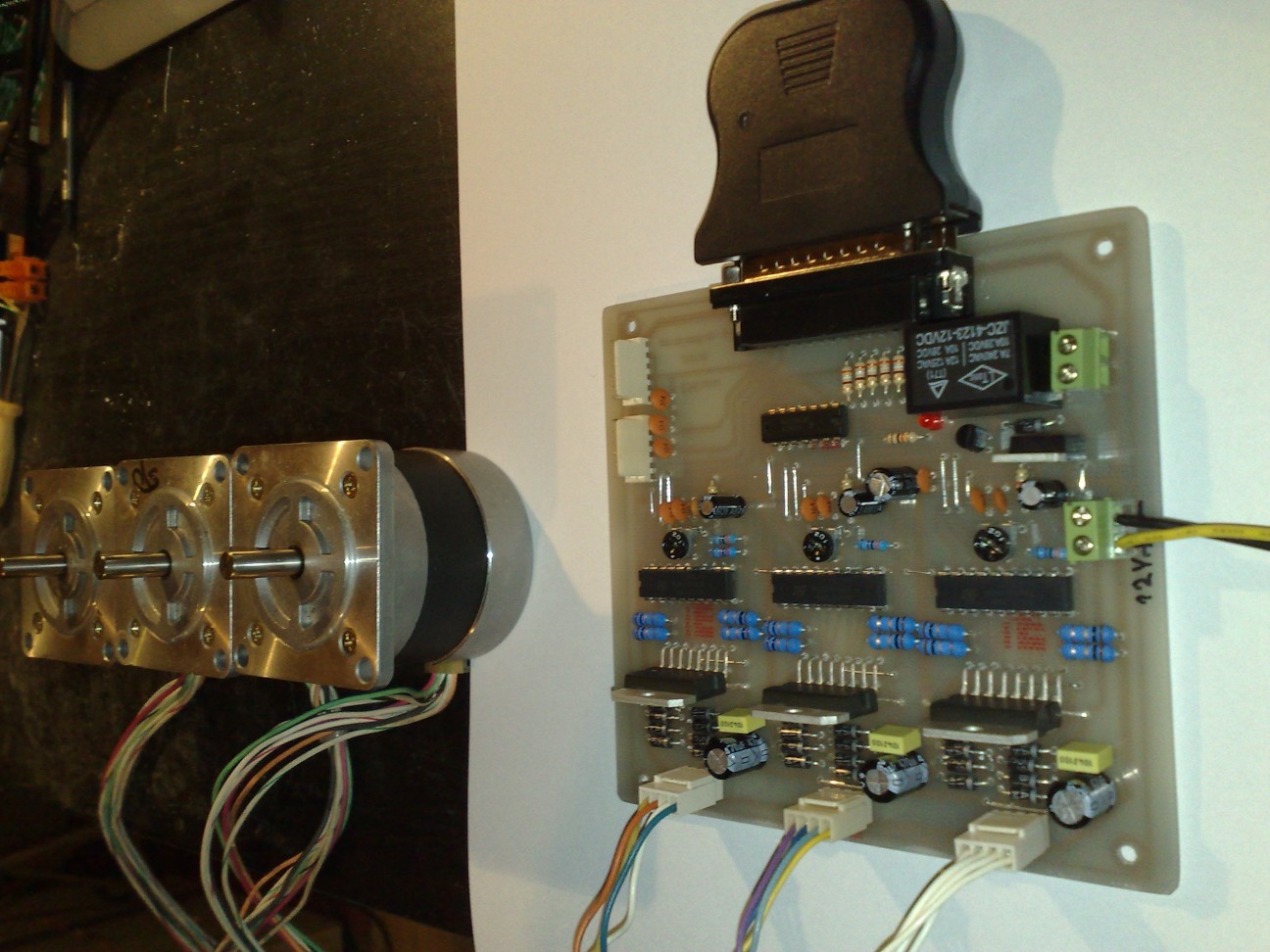

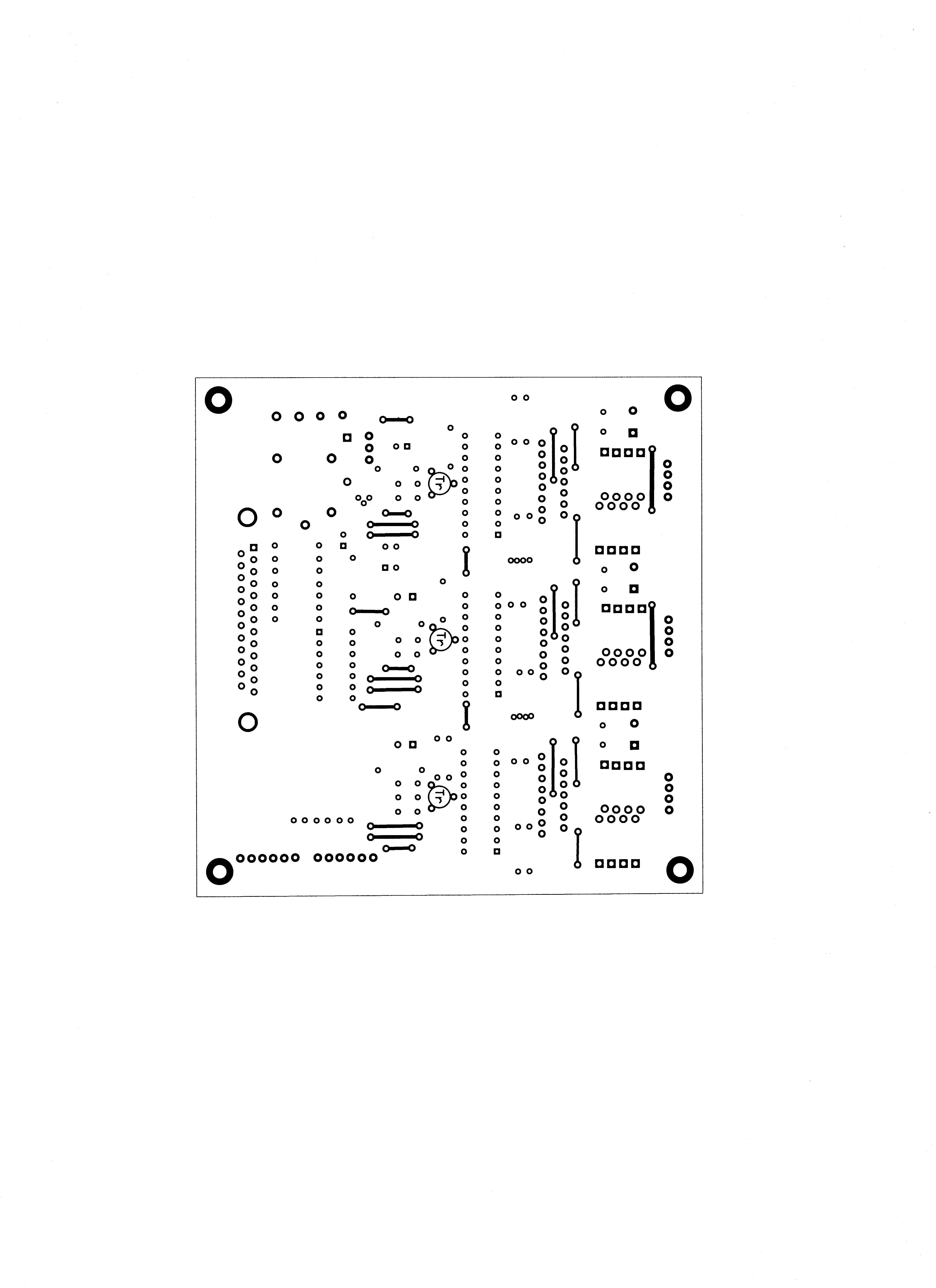

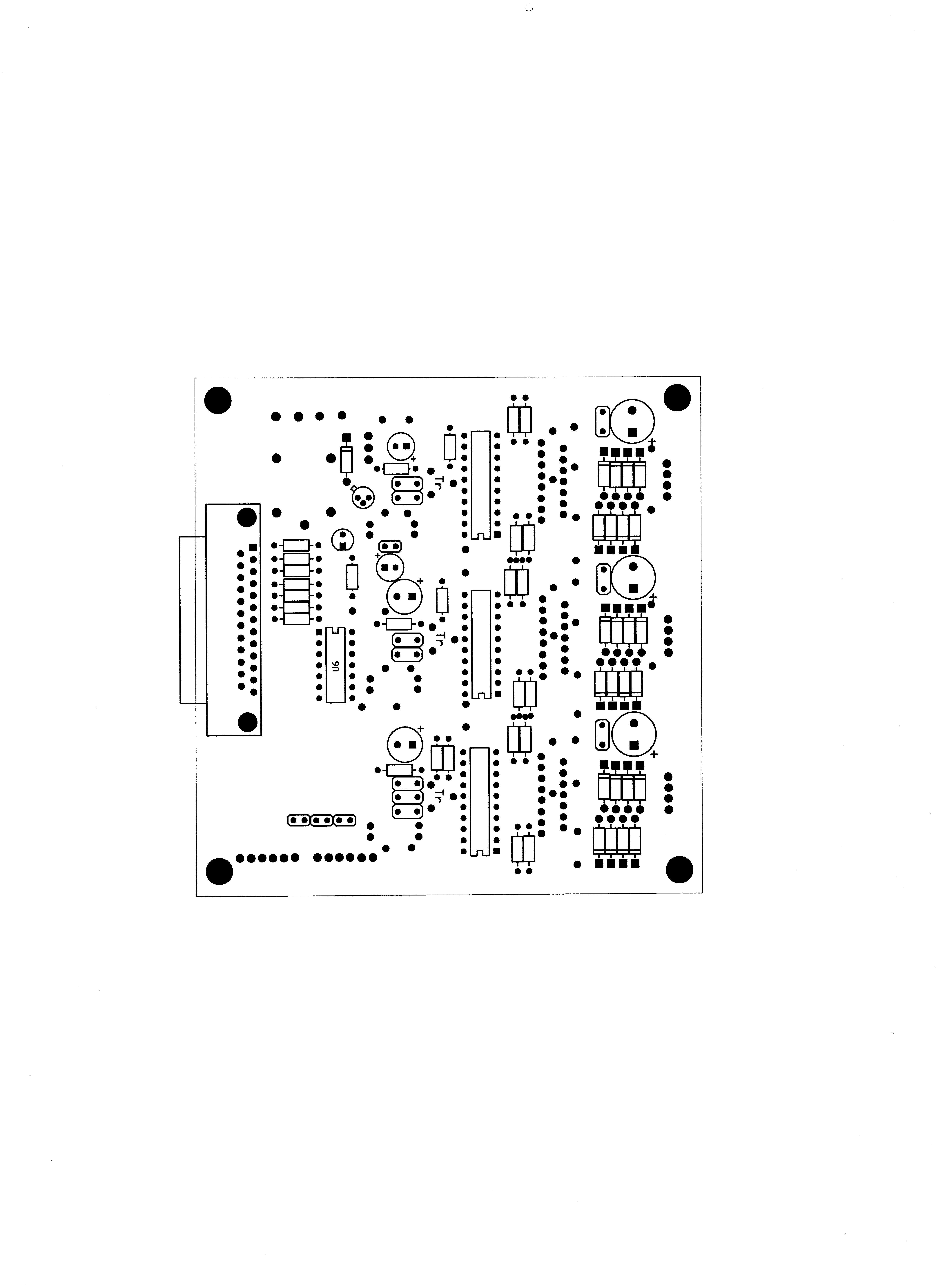

Płytka do cnconv
Post napisał: geosam » 08 kwie 2010, 09:54
Witam!
Chciałbym pokazać sposób podłączenia cnconv.
Zrobiłem płytkę na układach L297, L298 i 74HCT14, koszt elementów około 80 zł.
Sterownik na 12V, najlepiej podłączyć 12 voltowe silniki, przy mniejszym voltarzu trzeba dodać rezystory.
