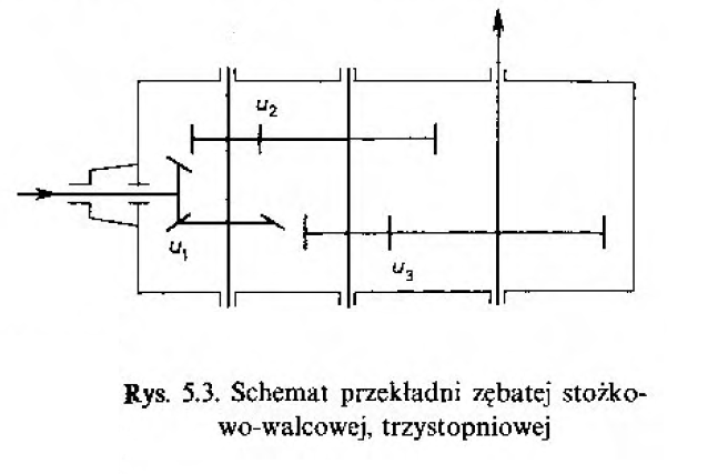

mam mały problem. Na zajęciach dostałem zadanie aby narysowac schemat kinematyczny układu napędowego przekładni zębatej stożkowo walcowej 3 stopniowej ale niestety prowadzący nie dał żadnych wskazówek jak to zrobić. Czy jest ktoś kto ogarnia polecenie i chciałby pokazać mi jak to powinno wygladac i ewentualnie wytlumaczyc?

W zasadzie gotowiec:
To z podręcznika do PKM Osińskiego. Przekładnia jest, wystarczy dodać łożyska, sprzęgło, silnik i ew. hamulec. Symbole tych elementów znajdziesz w książce "Rysunek techniczny maszynowy" Dobrzańskiego.
