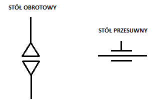

Szukam pomocy. Mam do narysowania schemat kinematyczny stołu obrotowego oraz przesuwnego.
Narysowałem coś takiego ale niestety mój nauczyciel stwierdził że to tak nie może wyglądać. Czy ktoś mógłby mi wytłumaczyć albo naszkicować jak to mogłoby wyglądać?

Jak schemat kinematyczny to muszą być odpowiednie symbole. Różnie się to oznacza, ale ja w tym przypadku proponuję rozwiązanie stosowane w robotyce:
