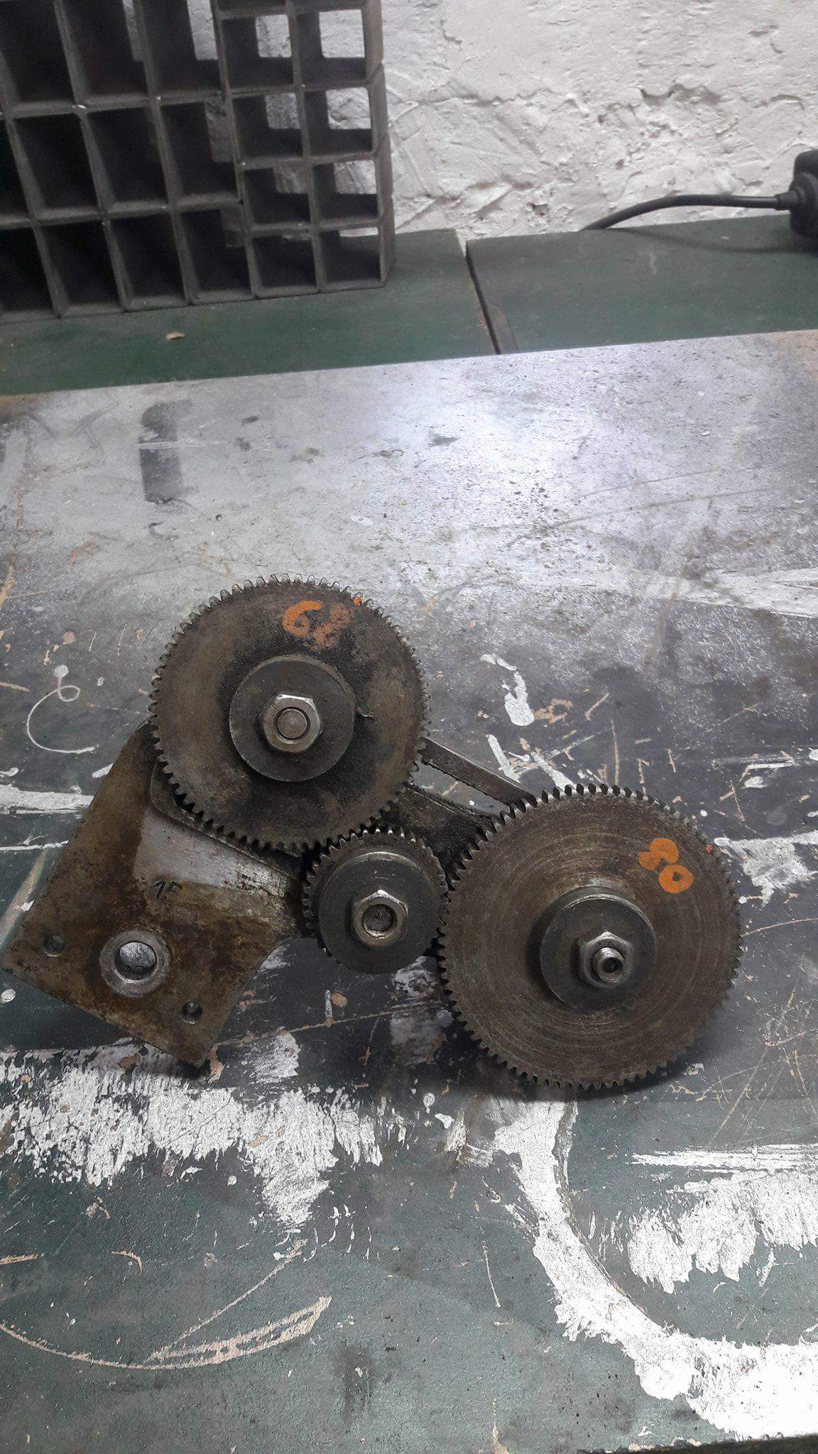

Chciałbym się poradzić mądrzejszych.
Kupiłem mojego ousa z 4 kołami zębatymi.
Na wrzecionie koło 34z a na gitarze koła 68 36 80.
Próbuję dopasować to do tabelki z dtr ale nijak mi ten układ nie pasuje albo źle odczytuję tabelkę.
Mogłby ktoś kto się na tym zna rozwiać moje wątpliwości?

Post napisał: Andrzej 40 » 27 kwie 2018, 00:23
Nie ma takiego zestawu w tabeli. Wg opisu posuw u kolegi z tym zestawem kół = 34:68x68:80x2mm(skok śruby pociągowej) = 0,85mm. Koło 36z jest kołem pośrednim.
