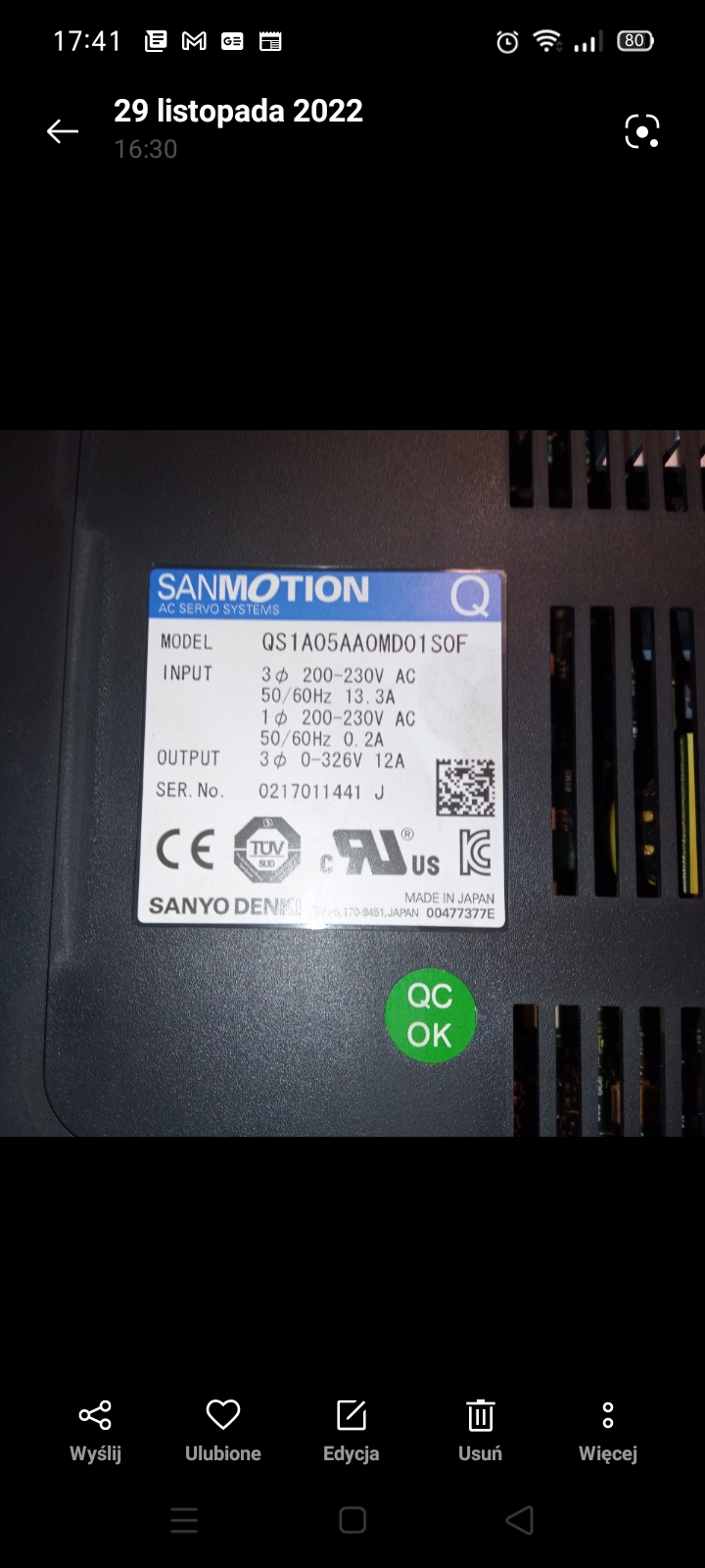

Witam forumowiczów, jestem tu nowy i nie znalazłem tematu którym nie dotyczy.
Chodzi o servo Sanyo Denki serii Q mam problem z załączeniem servo on, ręcznie da się sterować, chodzi lewe prawe obroty z przycisków na panelu ale gdy podłącze tak jak na schemacie pin 50 i 37 pod zasilanie np 24v co jest chyba "servo on" to zaczyna się kręcić cyfra 8 na wyświetlaczu co oznacza załączenie servo więc niby ok ale oś silnika da się obracać dookoła nie ma momentu trzymającego czuć tylko lekkie drżenie osi silnika jak się poda na te piny napięcie. jakby coś jeszcze w ustawieniach, bardzo proszę o jakąś podpowiedź pomoc Obrazek .

Sprawdź parametry jakie masz na nim ustawione. Prawdopodobnie jak jest ustawione sterowanie analogowe tak może się dziać. Serwo "pływa" od zakłóceń, dlatego masz taki efekt.

Witam, po dłuższej przerwie wracam do tematu szukałem parametru od analogowego sterowania ale nie znalazłem nic konkretnego, chyba będę potrzebował pomocy który to może być parametr.
Próbowałem na wszystkie sposoby a może jakiś reset ustawień by się przydał?
