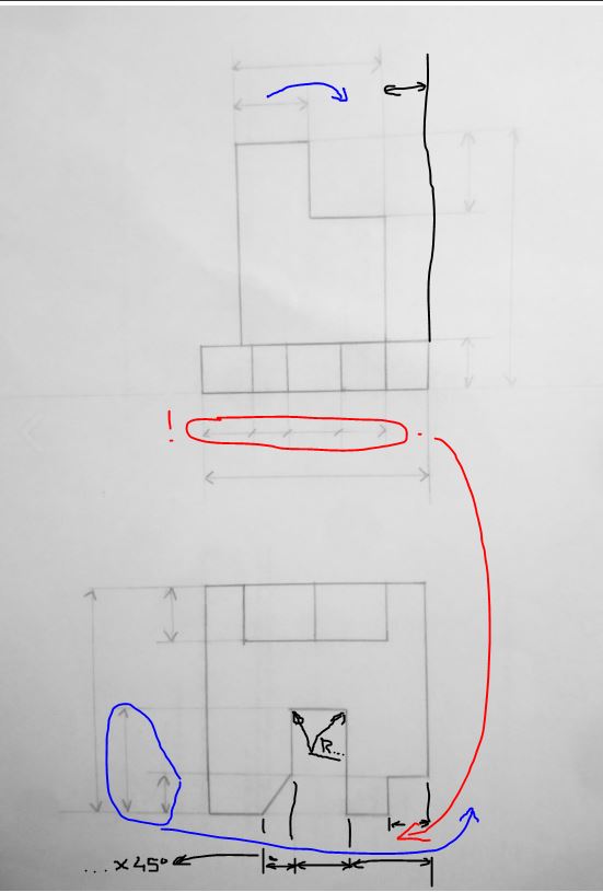

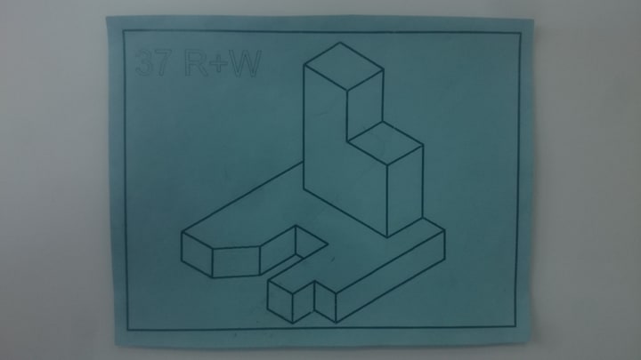

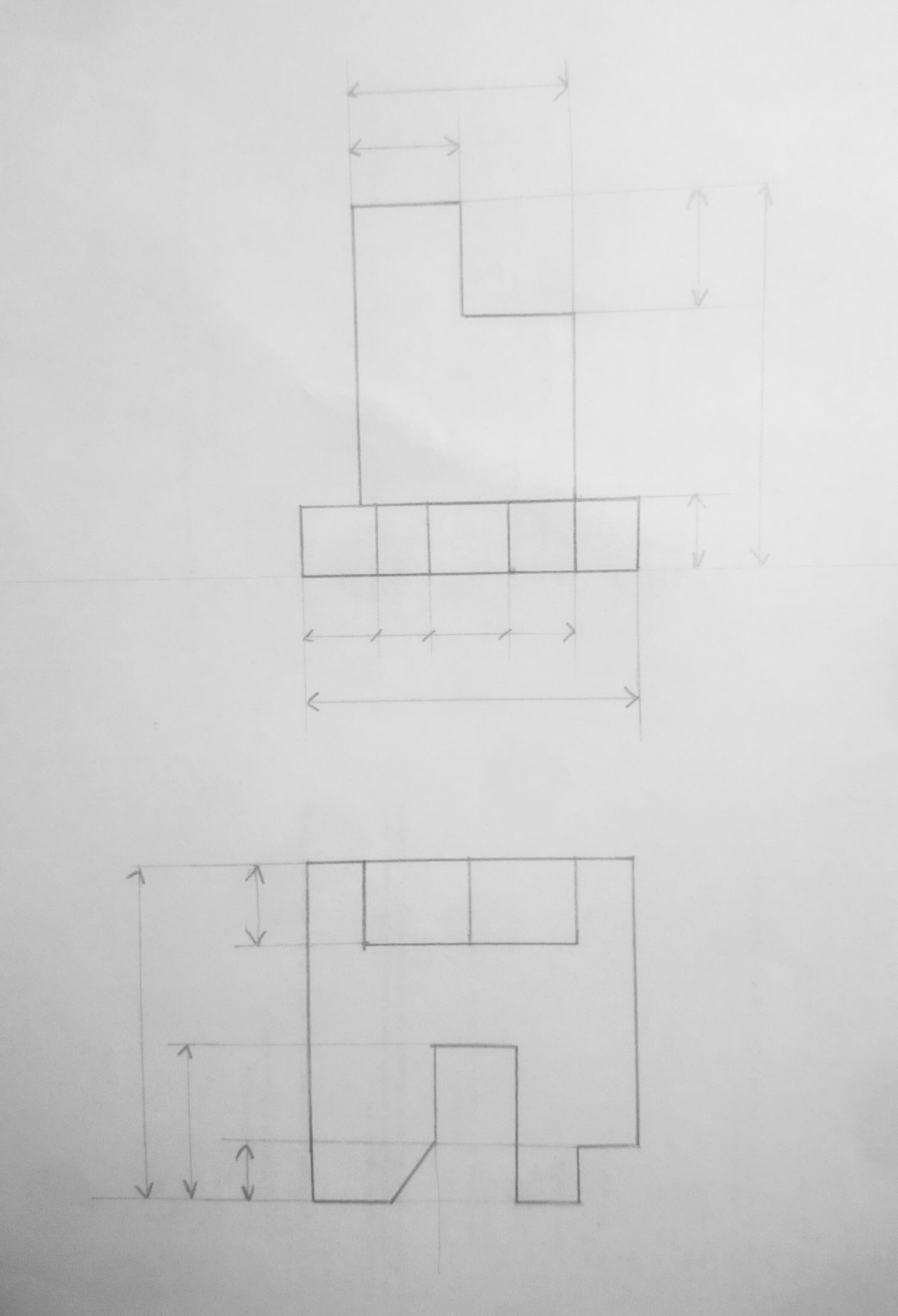

Witam, muszę zrzutować bryłę w 2-3 rzutach i ją zwymiarować nie wiem czy tak jest dobrze, średnio podobają mi się line wymiarowe, które przecinające przedmiot
Bardzo proszę o pomoc

To nie jest błąd, jest poprawnie, choć strzałki brzydkie. Brakuje trzeciego rzutu.

To jest szkic poglądowy, więc wszystko jest brzydkie
Właśnie nwm czy 3 rzut tutaj jest potrzebny

Rzutowanie jest poprawne - 3 rzut (z boku) do określenia wymiarów jest zbędny ale jak ma to być ćwiczenie z rzutowania to powinien być.
Z wymiarowania to sporo brakuje a to co jest wymaga małej kosmetyki.
Unikaj łańcuchów wymiarowy ponieważ tolerancje wykonawcze się sumują co w sumie może dać wykonanie niezgodne z założonymi wymiarami.

Z rzutowania mieliśmy osobny rysunek, więc tutaj ma być tylko minimalna liczba
To jakie wymiary mam dodać, a które poprawić?

"Przenieś" łańcuch wymiarowy na rzut z góry ale nie powielaj go tylko wymiaruj od jednej bazy.
A co z resztą opisu? tolerancją wymiarów, kształtu, oznaczenia powierzchni itp itd
