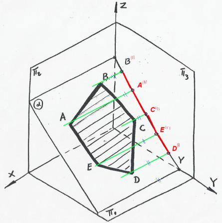

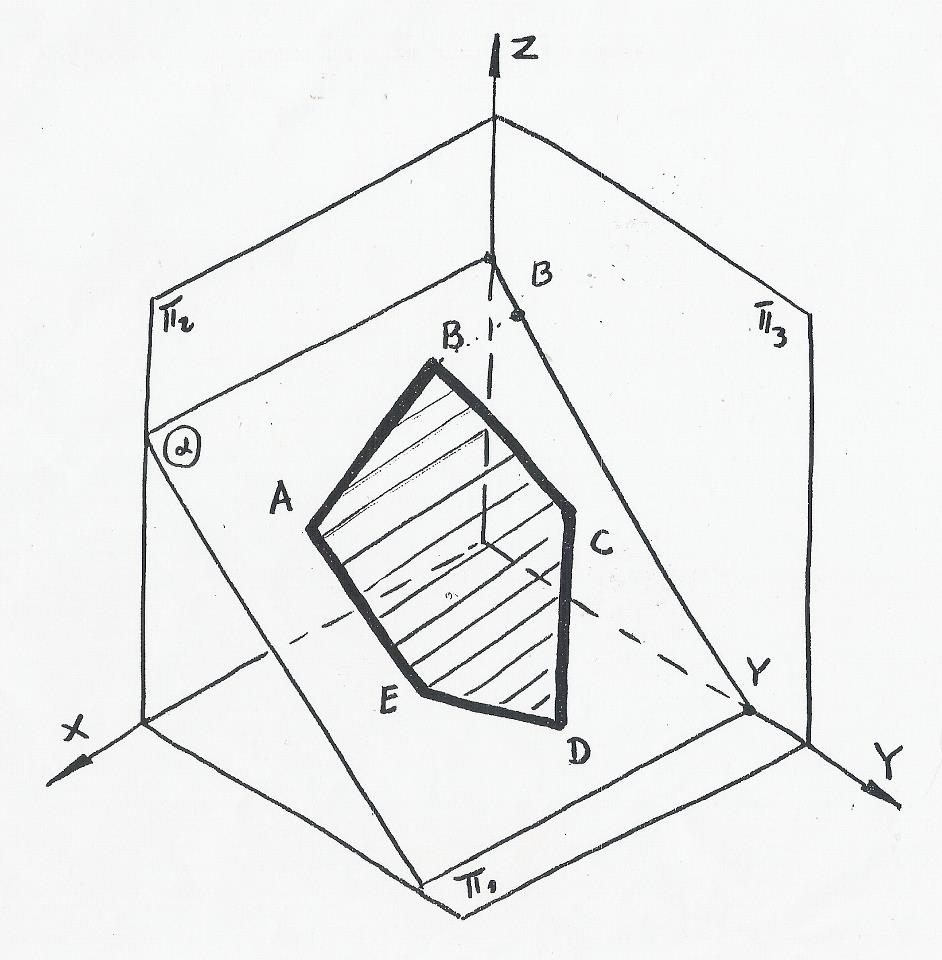

Witam mam mały problem. Dostałem za zadanie zrzutowanie tego pięciokąta na płaszczyzne pi1 pi2 pi3 lecz nie mam bladego pojęcia jak to zrobić. Może to jest śmiesznie proste, ale na zajęciach nic nam nikt nie powiedział na temat tego jak to ruszyć. Proszę o pomoc Obrazek

ano tak (rzut na Π3) ... i tak dalej, i tak dalej na Π1 i Π2... :lol:
Wykonać rzuty pięciokąta.jpg (23.83 KiB) Przejrzano 2785 razy

Dziekuje bardzo :) pomogłaś nie tylko mi :D
