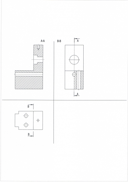

Witam. Mam do zrzutowania pewien przedmiot
Oto on. Sprówałem go zrzutować i oto tego efekty
Mam do was ogromną prośby, abyście sprawdzili czy jest to dobrze,
a wszystkie błędy mi wytknęli, później dam wam jeszcze do sprawdzenia wymiarowanie,
ale muszę wiedzieć czy to jest zrobione dobrze.
Z góry dziękuję, pozdrawiam.

Przy otworze brak jednej krawędzi ..... , przekrój B do bani.
http://zapodaj.net/8d67613f4870a.jpg.html

Mógłbyś dokładnie powiedzieć co z z przekrojem B jest nie tak, przecież to półprzekrój. Natomiast wydaje mi się że z widoku z przodu nie widać drugiej krawędzi przy otworze.

Post napisał: WZÓR » 01 gru 2013, 18:35
mateusz7794mark pisze:Mógłbyś dokładnie powiedzieć co z z przekrojem B jest nie tak, przecież to półprzekrój....
Patrz gdzie zaznaczyłeś linię przekroju B-B
http://zapodaj.net/e0a8d17cd063a.jpg.html
..... , a może powinno być tak ?
http://zapodaj.net/c9c19e92d251c.jpg.html
.... Natomiast wydaje mi się że z widoku z przodu nie widać drugiej krawędzi przy otworze.
.... ja ją widzę.
http://zapodaj.net/0e0ad243e962c.jpg.html
P.S.
W jakim programie rzutowałeś tę bryłę?

Aha z tym przekrojem chyba rozumię, gdzie zrobiłęm błąd. Czyli pokazałeś mi dwie wersje tego przekroju wydaje mi się że lepszy będzie ten półprzekrój C-C. Natomiast nie rozumię jak widać tą drugą krawędź jak patrzę na bryłę z przodu i nie mam przekroju to chyba nie mogę ją widzieć, bo ona jest wewnątrz, a rzutowałem w AutoCADzie. Dzięki za pomoc, jak mi wytłumaczysz o co chodzi jeszcze z tą krawędzią dokładnie to poprawiam i biore się za wymiarowanie.

Ale żeby to było widać to chyba musiałby być przekrój, a nie normalnie jak patrzę na ową bryłę, bo te wgłębienie jest wtedy zakryte?

Post napisał: WZÓR » 01 gru 2013, 19:33
mateusz7794mark pisze:Ale żeby to było widać to chyba musiałby być przekrój, a nie normalnie jak patrzę na ową bryłę, bo te wgłębienie jest wtedy zakryte?
Patrz: widok z przodu.
Widać dwie średnice.

Post napisał: mateusz7794mark » 01 gru 2013, 23:24
Ok, dzięki za pomoc, poprawię błędy i wrzucę wersję zwymiarowaną jak tylko to zrobię.
