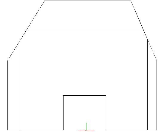

Witam mam zrobić rzuty metodą europejską i nie wiem kompletnie jak się za to zabrać. Liczę że ktoś pomoże. Wymiary nie są ważne:)

Teorie tego rzutu znam. Problem ze jak rysuje rzut z przodu czyli główny to niestety rysunek się nie zgadza. Być może zła jest moja interpretacja tej bryły.

Zrobiłem na szybko w cad'dzie a potem screna. Zrobiłem tylko rzut z przodu.

Poproszę tylko o sprawdzenie i z góry dziękuję za pomoc:)
PS Rysunek jest na "brudno", więc jest trochę krzywo i niedokładnie ale chce wiedzieć czy rzuty w myśl metody europejskiej są dobrze zrobione:)

Post napisał: kyjo » 10 paź 2011, 22:36
jak coś to poprawcie mnie. na szybko

Post napisał: gras107 » 11 paź 2011, 15:29
W odpowiedzi na powyższe pytanie. Prawie dobrze. Tylko jednej linii pod tym wybraniem na pierwszy rzucie po prostu nie ma. :lol:

Post napisał: kyjo » 11 paź 2011, 22:01
fakt sie rozpędziłem z ta linią,.
Dzięki za sprostowanie autor bedzie wiedział o która chodzi
