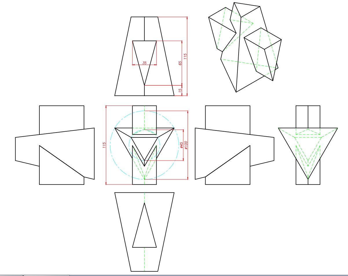

Czy ktoś mogłby pomoc mi poprawić te zadanie?, Cos mam źle.
linkzadanie: http://imageshack.us/photo/my-images/826/ppgc.jpg/?sa=0
linkzadanieodp: http://imageshack.us/photo/my-images/402/uata.jpg/?sa=0

Zrobiłeś ten sam błąd co @freakolot w tym zadaniu ;
https://www.cnc.info.pl/topics108/grafi ... htm#347142
..... poniżej jest odpowiedź ode mnie.

na tym się wzoruj, są też zaznaczone linie niewidoczne

Kolejny rysunek (bubel), jak tu ;
https://www.cnc.info.pl/topics108/grafi ... htm#347089
Wyciągnięcie bryły niemożliwe , gdyż brak punktu odniesienia;
http://fotoo.pl/show.php?img=559978_kopia-ppgc.jpg.html
.... od biedy rzuty powinny wyglądać tak;
http://fotoo.pl/show.php?img=559979_16.jpg.html
p.s.
W treści zadania pisze; ,,... narysuj element w 6 rzutach stosując rzutowanie metodą pierwszego kąta...''
http://fotoo.pl/show.php?img=559984_1.jpg.html
.... powyższym ;
http://fotoo.pl/show.php?img=559985_kopia-ppgc.jpg.html

postarałem się chyba wszystko opisać w rysunku poniżej
obojętne jest to który rzut będzie główny, ważne żeby zastosować rzutowanie europejskie
(tak dla informacji: rzutowanie metodą trzeciego kąta- rzutowanie amerykańskie)
Dużo jest help-ów z tego tematu, bo wystarczy że na rysunku zamiast trójkąta będzie kwadrat i reszta już mięknie i prosi znów o pomoc, bo nie umie wyznaczyć tych lini i pkt przecięcia/ przenikania.
